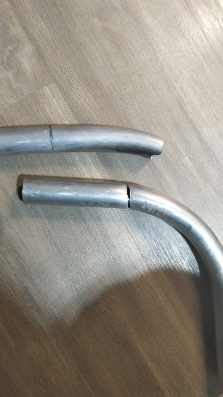

Всем привет. Подскажите пожалуйста как правильно согнуть дюралевую трубу д16т 25х1,5. Уже две трубы испортил. Пока не получается. По технологии надо сначала её набить песком. ЗАкрыть пробками с двух сторон. Нагреть и уже потом гнуть.  На выходных пробовал. Получилось вот что:
"Вобщем первое гнутие на горячую пока ничем хорошим не закончилось. Грел трубу я на костре. Предварительно забив песком (правда влажным). При нагреве пробки не выбило. Нагрел до почернения металла. Вобщем когда стал гнуть, получилось примерно также как и на холодную. Труба стала гнуться чуть легче, но не так как надо, а в одном месте, причём сильно деформировалась. Естественно труба уже была испорчена и решил я поэксперементировать. Стал греть трубу насколько получится. После почернения труба в месте нагрева стала белеть, а затем вообще развалилась на две части. Затем я уже эти две половинки грел до побелеения, потом сразу попробовал гнуть. Так труба вообще рассыпалась. Как будто её заморозили жидким азотом, а потом на части разбили. Далее попробовал после нагрева до "бела" дать трубе чуть остыть. Тут уже получалось лучше гнуть. Но самое главное - это то, что должна быть хорошая приспособа, для гнутия. Иначе всё бессмысленно.

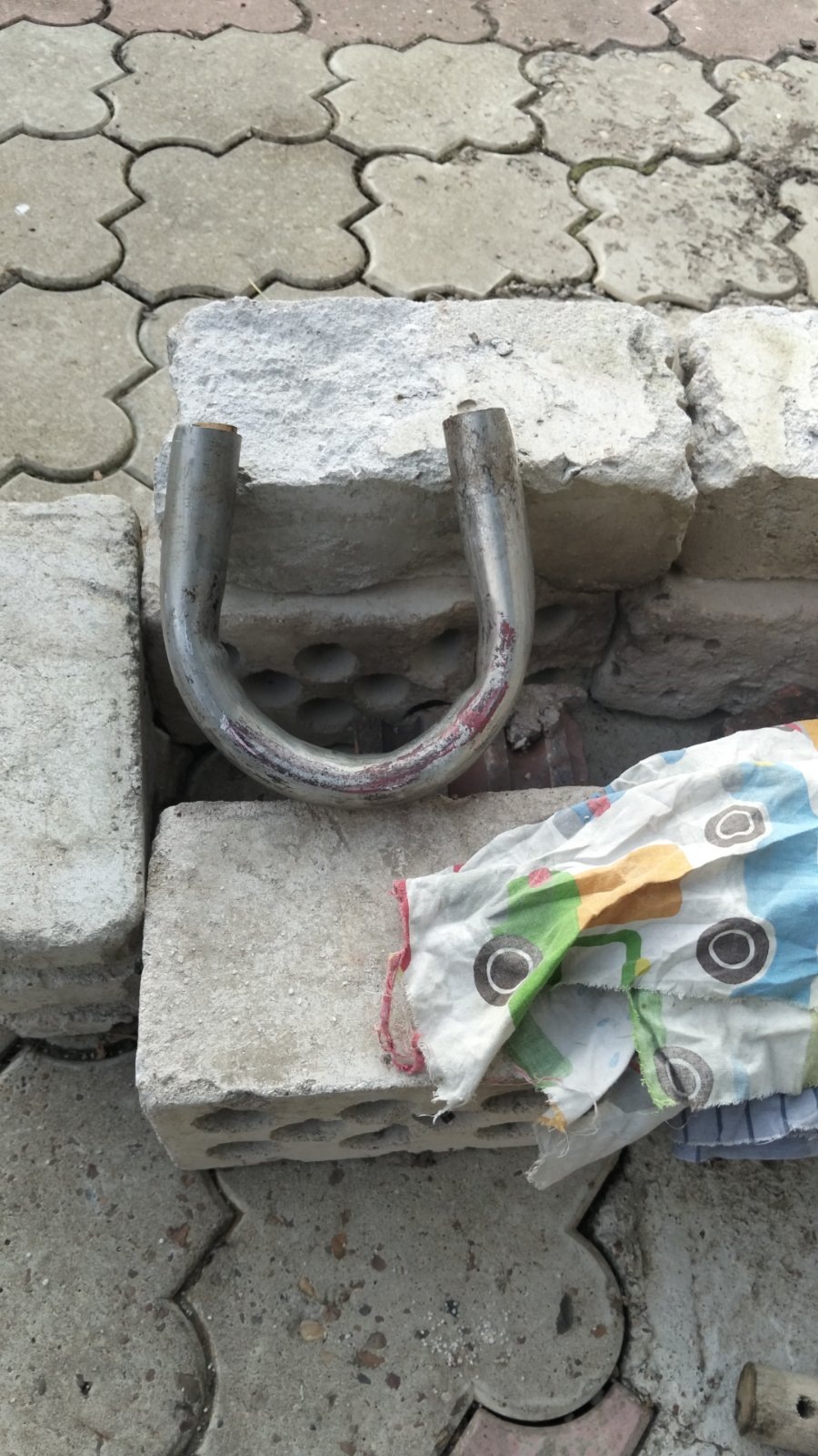

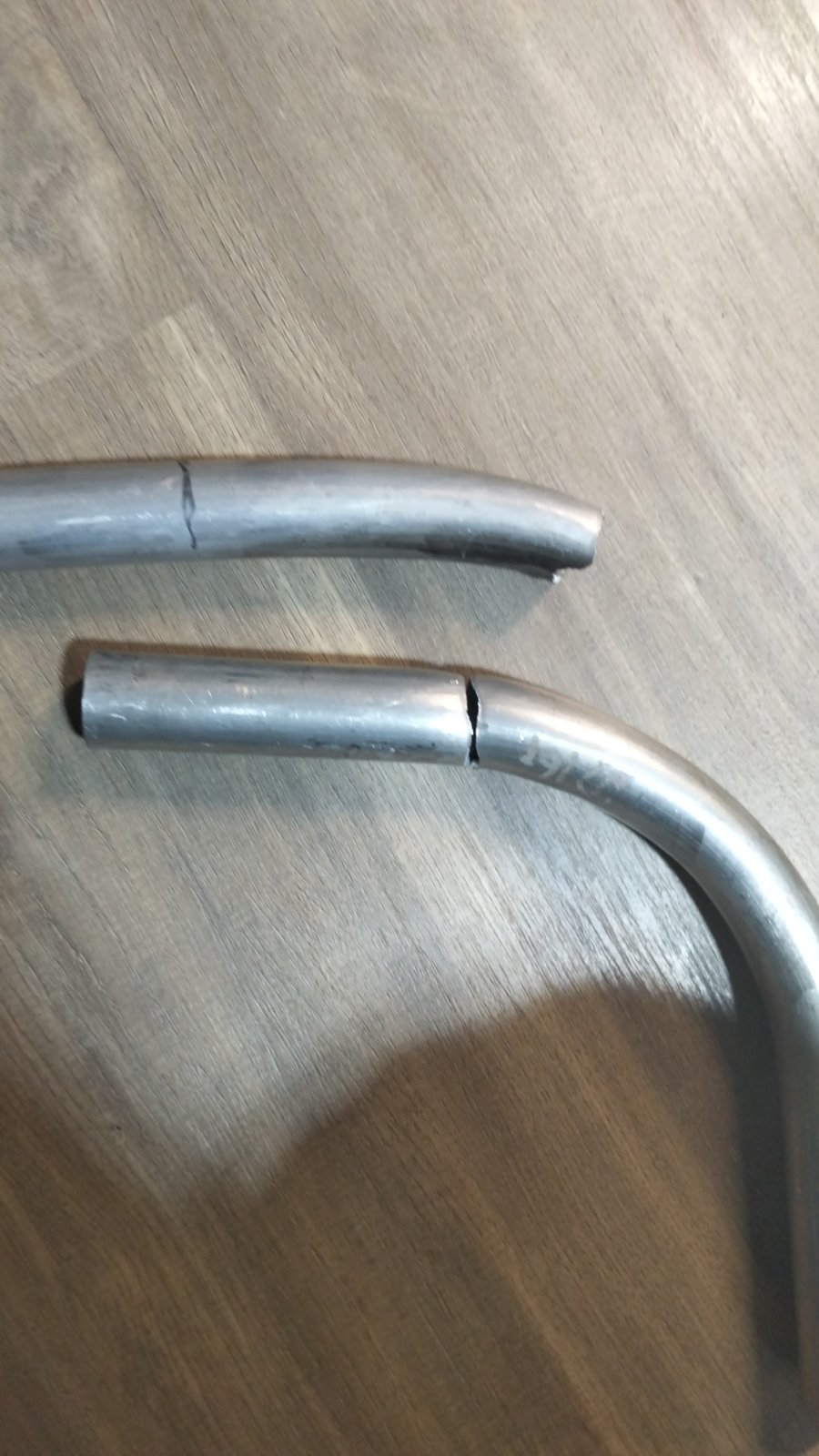

В общем надо согнуть трубу 30#2.0 на рамку сидения дельталета. Бзик такой, что хочеться рамку из цельной трубы.
Начитался интернетов, у старожил спросил. Отрезал от трубы, так сказать пробники и начал гнуть.
Как по фен шую, натер мылом, потом забил кварцевым песком, и с обоих концов деревянные пробки.
В общем мыло почернело, начинал гнуть и 2 трубы сломал. Гнул на трубогибе, ручном сантехническом. Обычно красного цвета на авито.

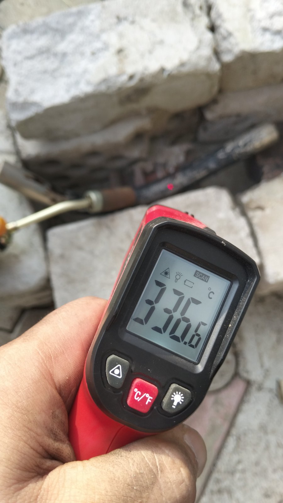

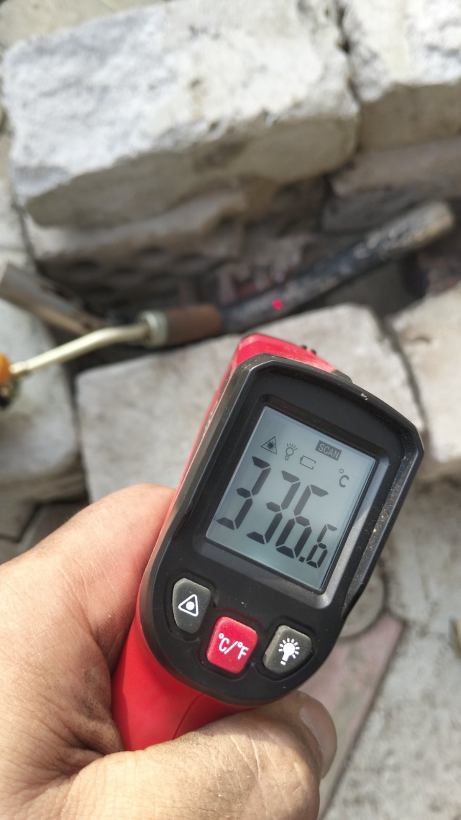

Потом уж совсем психанул, взял в левую руку пирометр, в правую горелку с туристическими баллонам, и долго грел. Минут 30 ушло на прогрев до 370 градусов, и думаю пол баллона горелки на один загиб.

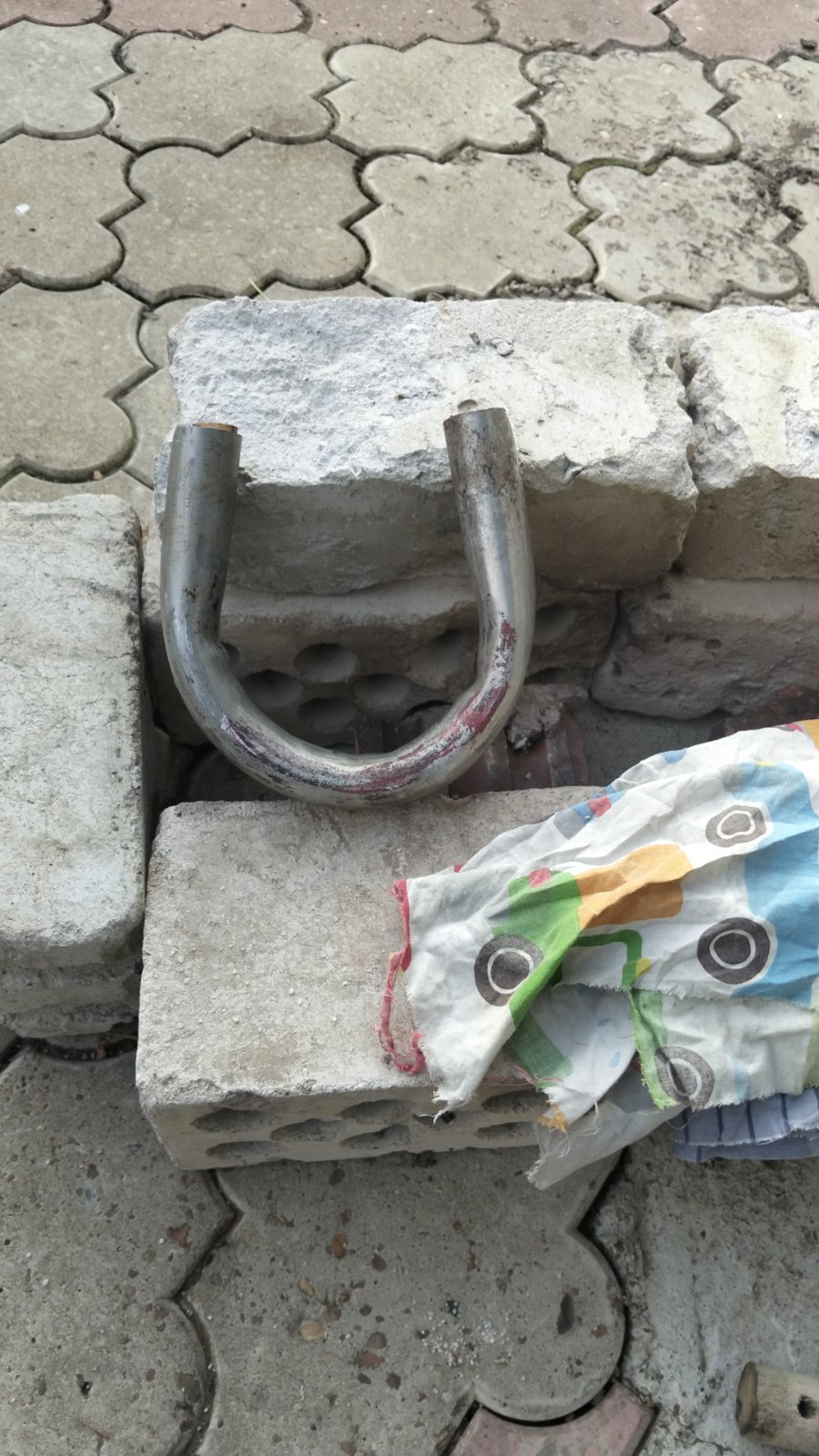

И вот на фото результат. Замятие думаю произошло по причине, не плотности кварцевого песка. Но в целом можно согнуть.
Итак. На один сгиб трубы 30#2.0 уходит пол баллона газа, мыло выгорело через 5-7 минут, контроль с пирометром. Нагревать думаю надо 20-30 минут, до 370 градусов. Песок сильно забирает тепло. Но всë можно сделать. Сейчас настраиваюсь на рамку сидения.

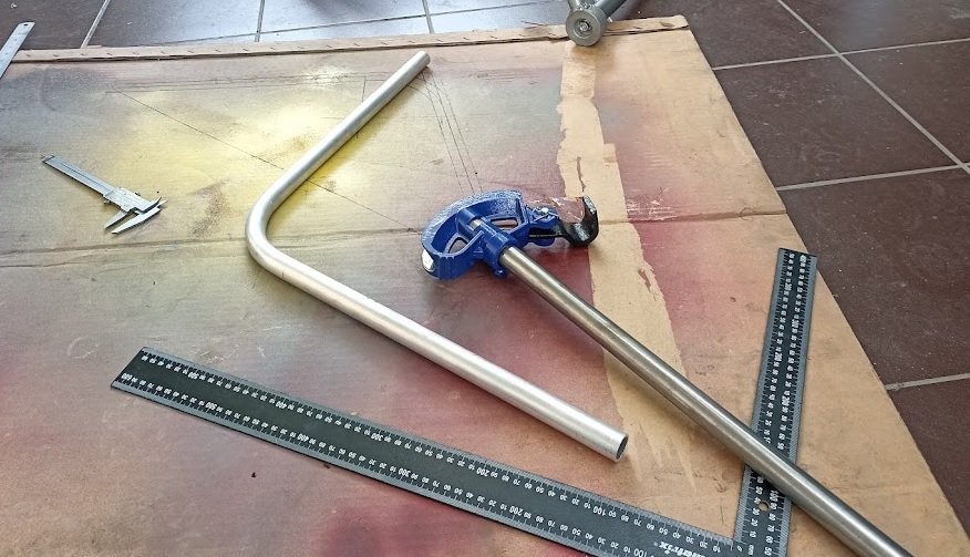

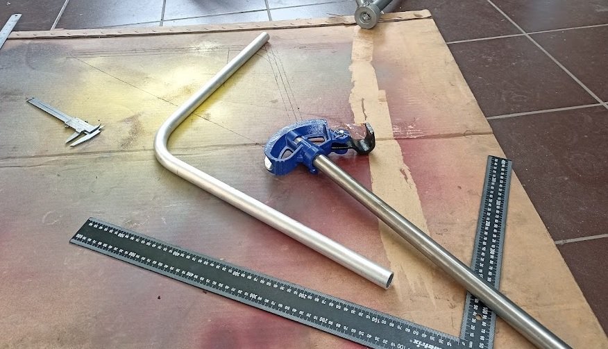

На ролике Ф250 ( R125 по осевой линии трубы ), трубка ф30х2 из Д16Т гнётся с набивкой сухим песком без отжига. Для рамки сидений, по R90 гнётся только с отжигом на естественное старение. Без отжига получаются гофры по внутреннему радиусу.
"Трубогиб" для водопроводных труб не годится. Он мнёт алюминиевую тонкостенную трубу. У него нагрузка прикладывается точечно. Нужен большой ролик и обкатка по нему с прижимом "сухарём". "Сухарь" - это прямоугольный брусок с канавкой по всей длине под радиус трубы. Получается ручной аналог механического ЧПУ трубогиба.
Рамка сидений - штука ответственная... Отжигать следует в печке ( труба из стали, с обмоткой нихромовой проволокой и термоизоляцией ). Температура выдерживается 30-40 минут и контролируется термопарой внутри трубы

Я сам не гнул трубы, но подозреваю, что такой пирометр без черной краски/нагара или прилепленного чего либо не будет измерять реальную температуру металла. Забыл как эффект называется, но ссуть его в том, что металл имеет низкий коэфициент "черного тела" 0,1-0,3. То есть показометр показывает меньше реальной температуры. Не знаю может вы так и делали - лепили что-то темное. На всякий случай решил предупредить. На фото вроде есть что-то темное.
