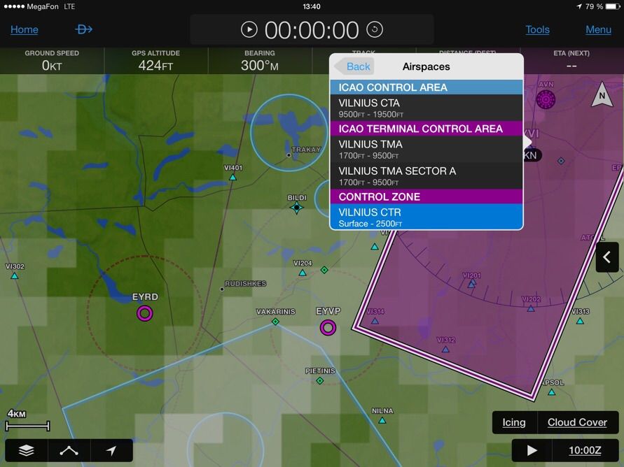

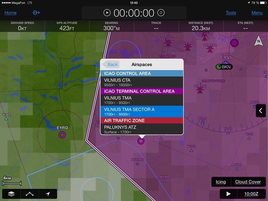

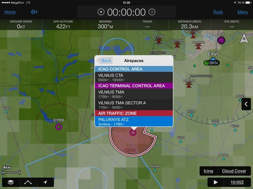

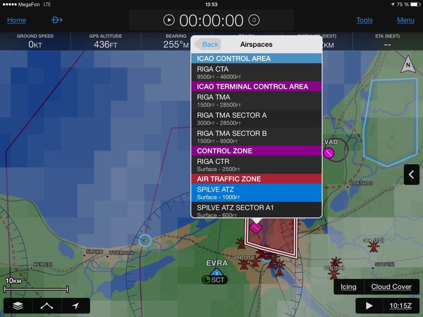

Хороший пример Вильнюс международный и Палукнис в 25 километрах со своими планерами. Это первое, что вспомнилось.
ЛОДОЧНИК
Я все хочу, мне все здесь надо!

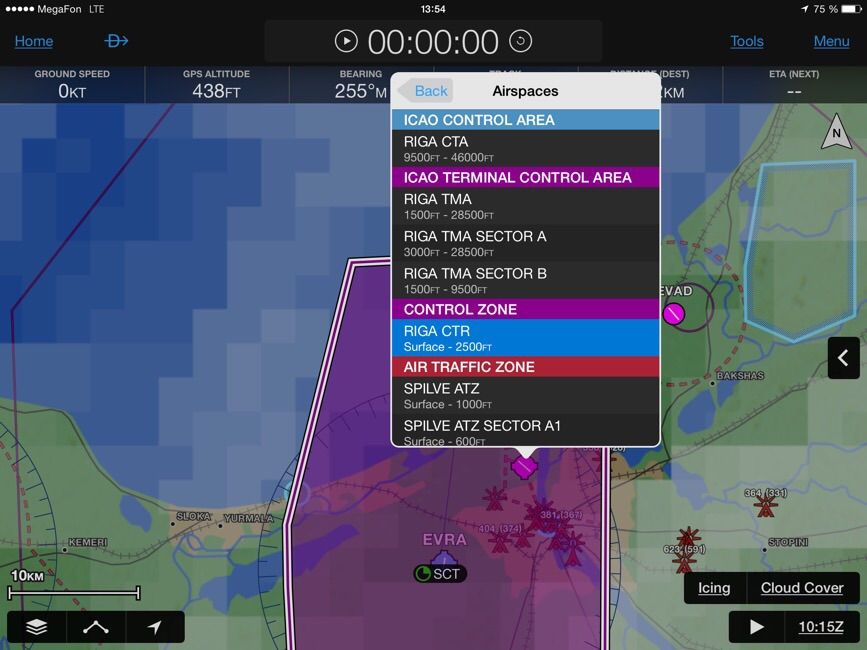

Еще один пример Рига международная и Спилве со своими шушлайками находящийся в десяти километрах. И летающий в трех км вдоль глиссады.
