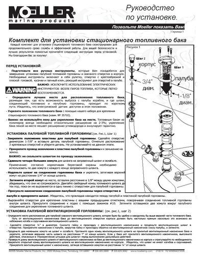

Это  обсуждалось  в  теме :
http://www.reaa.ru/cgi-bin/yabb/YaBB.pl?num=1256717365/30
Одна    цитата  из  темы :
Вот  интересная  инструкция  по  установке  полимерного  бака  на  мотолодку.  Там  есть  установка  заземляющего  провода....  Но  в  целом  -  всё  выглядит  не  сильно  сложно :
«Установка бензобака...»
«Установка бензобака.»
Взято  с  сайта :
http://www.czar.ru/shop.php?id=61
По моему  схемка толковая. Металлическая горловина заземлена. Перед заправкой, не открывая крышки коснулся пистолетом горловины, снял статику а потом открыл горловину и заправил. Всё просто.

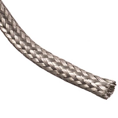

Один из вариантов снятия статики
-- э... предложение свидетельствует о полном непонимании сути происходящего с топливом.
Чистый бензин - диэлектрик. Что бы кто ни делал с трубкой - это не оказывает никакого влияния на то, что происходит внутри бака.
Снятию заряда, теоретически, способна помочь лишь соединенная с массой проводящая конструкция, расположенная внутри бака. Причем когда бензин плещется - он должен активно омывать эту конструкцию - именно при таком омывании происходит снятие заряда. Никогда не видел, чтобы это пытались реализовать. Чаще всего - "заземляется" корпус металлических изделий, расположенных внутри бака (датчик уровня, бензонасос).  Прочие варианты, вроде "замотать снаружи сеткой" - шарлатанство в чистом виде.

Если  снабдить  пластмассовый  бак -  заземлённой  металлической  горловиной....  А  внутри  горловины - приклепать  медную  плетёнку  свешивающуюся  до  дна  бака...  Не  будет  ли  это  простым  и  почти  идеальным  решением  вопроса ?
Пчеловод
А не  будет  ли  это конденсатором ?
