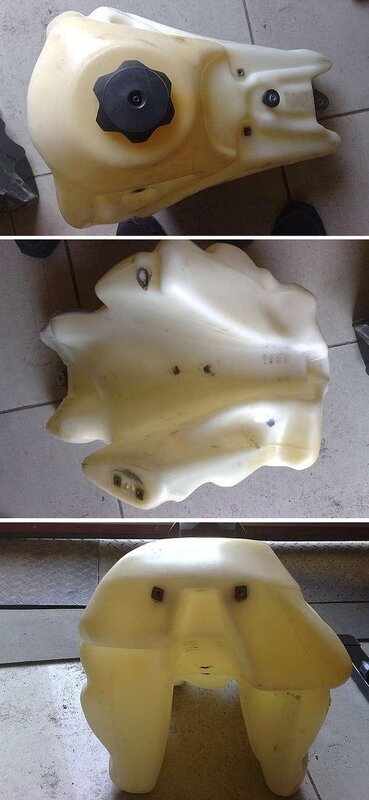

Ну  а  для  тех  кто  не  видел  мотоциклетные  пластиковые  баки - вставлю  картиночку :
( там  и  металлической  горловины  нет )
«Топливный бак  мотоцикла  Yamaha WR 250.»

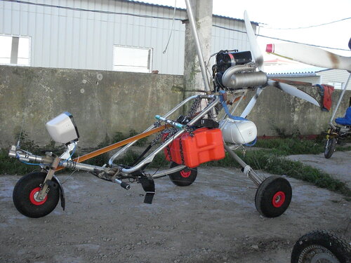

На  дельталётах - совсем  не  редкость  пластиковые  канистры  из  магазина  лодочных  моторов :
«Дельталёт»
Можно обклеить сверху алюминиевой фольгой и ее проводом на раму заземлить.
