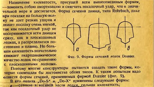

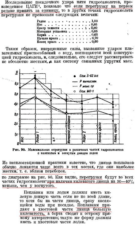

Конечно же. игра с формами килеватости нужна. Обычно поплавки делаются для самого большого класса небольших самолетов. Но в большую волну с ними лучше не лезть. А вот перегрузки от небольшой надо максимально снизить. Килеватый корпус при входе в волну вначале не дает силы, но потом сила быстро растет и приближается к разрушающей. Корпус с лыжей сразу дает большое значение силы, но зато потом она может расти плавнее. Мы можем получить большую площадь импульса при умеренной нагрузке. И надувной баллон здесь тоже помогает
Zakhar
Я шью кайты, парапланы и парашюты.
эти цитаты уводят от желательности получения импульса, близкого по форме к прямоугольному, который получается, когда сила давления появляется сразу и потом она растет медленно. Конечно же килеватое днище мягче сначала. Но при дальнейшем погружении сила давления очень резко растет и такое днище имеет очень плохое гидродинамическое качество . Поэтому по килю должна идти лыжа, потом желательно ступенька и хорошая килеватость. К тому же лыжа снижает боковое сопротивление поплавка. которое снижает путевую устойчивость

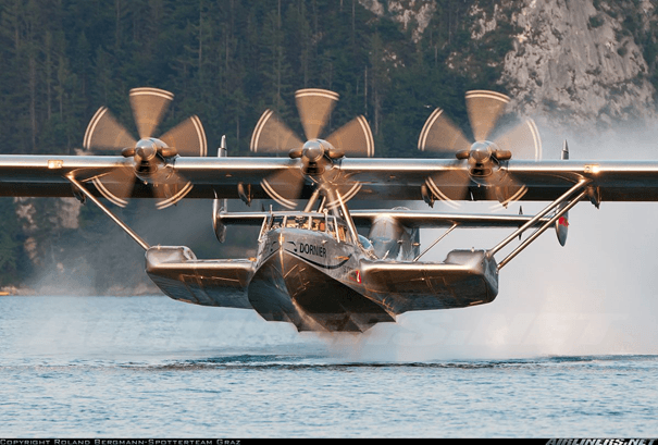

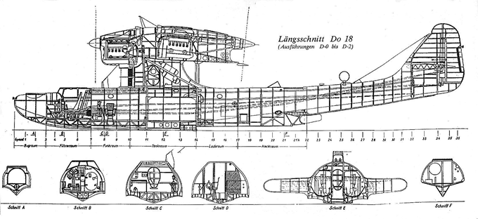

Днище у гидросамолетов Dornier, что времен ВОВ, что и настоящего времени, оно одинаковое!

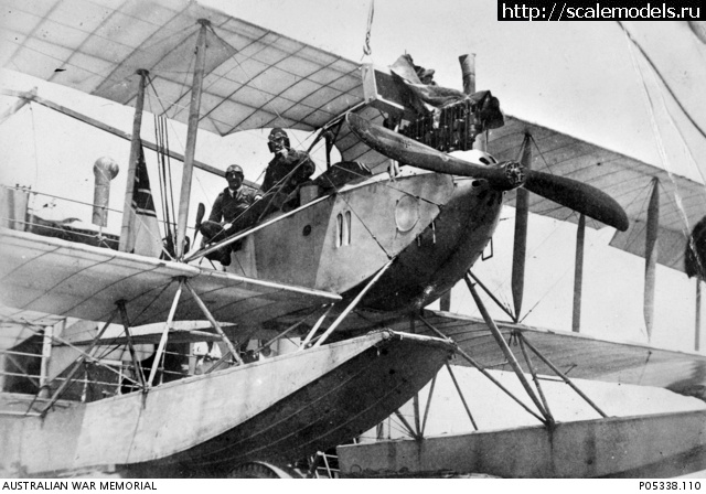

Оно конечно так, но плоскодонные поплавки использовались и в открытом океане! Корабельный гидросамолёт 1-й МВ
Friedrichshafen FF 33
Но реданы у него были. Даже 2.
