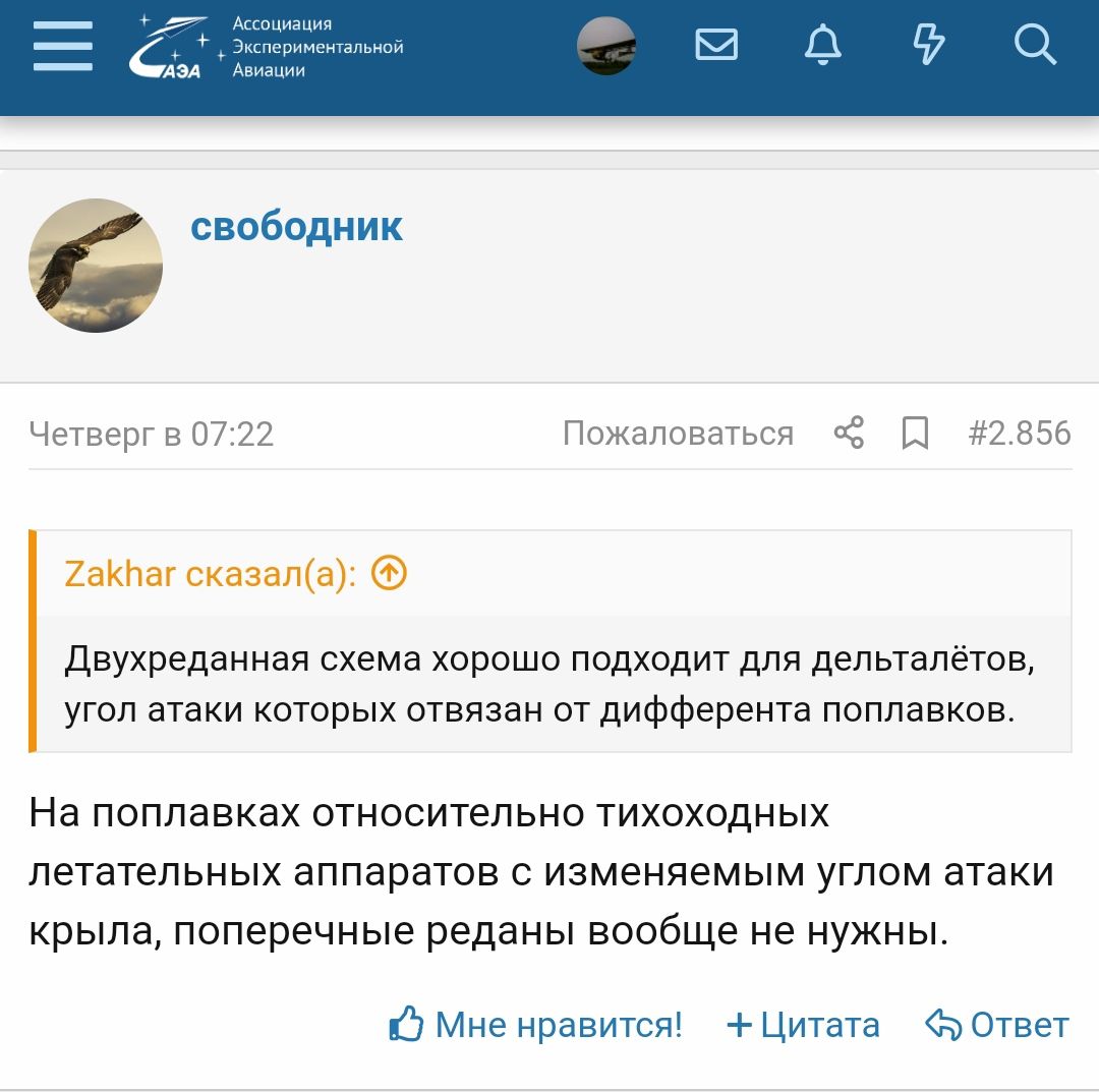

Спор зашёл больше про крыло с изменяемым углом атаки, относительно корпуса/фюзеляжа. Ближайший наглядный пример - мотодельтаплан - относительно тихоходен. Но тихоходность можно не рассматривать.
На поплавках относительно ... ...аппаратов с изменяемым углом атаки крыла, поперечные реданы вообще не нужны.

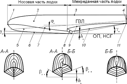

Нужны и побольше - чем больше реданов, тем меньше скорость выхода на глиссирование.
Надеюсь хорошо видно ГВЛ.
Второй редан нужен скорее для приемлемого дифферента в режиме плавания.
С достаточно мощным двигателем, второй редан отрывается от воды сразу при даче полного газа и на разбеге вообще ничего не решает.
Второй редан задран достаточно высоко, чтобы не мешать летательному аппарату после разбега принять нужный для взлёта угол атаки крыла.
Другими словами, поплавки летающих лодок/гидросамолётов разгоняются и взлетают в режиме безреданного катера.

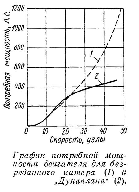

Ну и про скорость выхода на глиссирование.
Дунаплан - реданный катер.

Основная задача поперечных реданов установить более оптимальные углы атаки отдельных участков днища по отношению к потоку воды. Они нужны, когда у нас корпус имеет достаточное удлинение, которое свойственно как для летающих лодок, так и для поплавковых самолётов.
Денис
Основная задача поперечных реданов, это разбить один длинный корпус на несколько более коротких и тем самым снизить скорость выхода на глиссирование. Выход на глиссирование зависит от числа Фруда - зависимости длины корпуса от длины генерируемой им волны.
Вы точно уверены, что упоминали именно лодку мотодельтаплана?
А Вы знаете много самолётов с изменяемым углом атаки крыла?
Я встречал только три. Поэтому по умолчанию нет смысла упоминать что либо кроме дельталётов.
Хотя я отвечал на это сообщение:
...Двухреданная схема хорошо подходит для дельталётов, угол атаки которых отвязан от дифферента поплавков...
