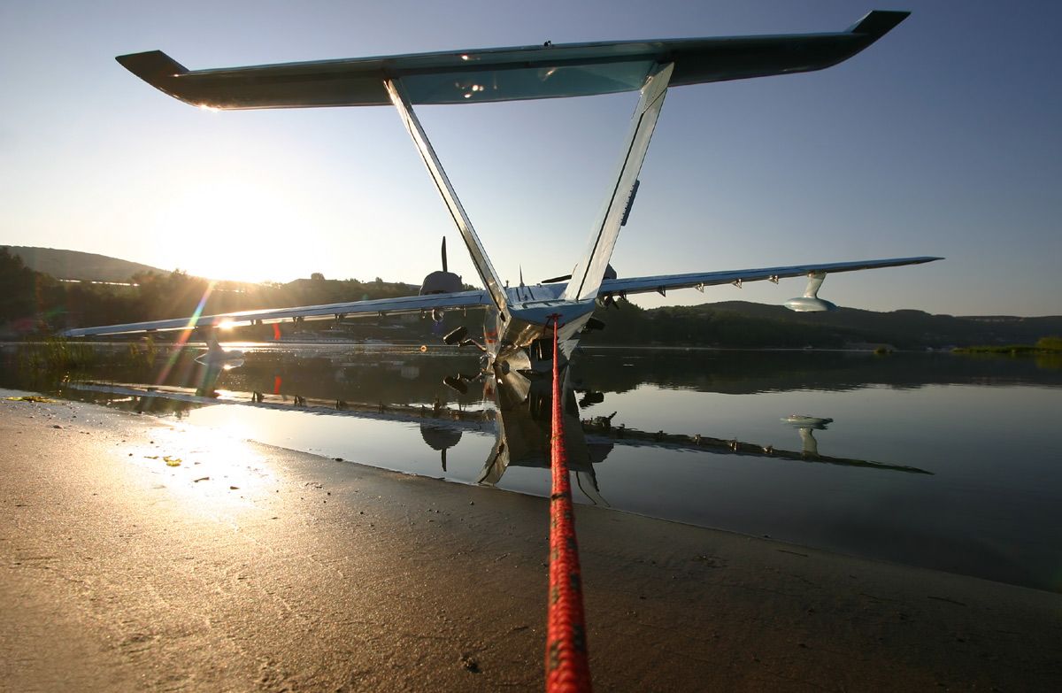

Alex_520 сказал(а):
А не проще ли будет сделать крыло как на СК-12 и на Цикаде - вынести центроплан на пилон над фюзеляжем (как на PBY-5A "Каталина" - чисто внешне!)?
И винты вверх приподнимете, и центроплан прямой технологичнее в изготовлении будет, и под крылом можно будет стоять НЕ СГИБАЯСЬ, в полный рост...
Да и обзор из кабины получше получается при таком размещении крыла :IMHO
Я с Вами согласен, что подобная реализация довольно сильно упрощает жизнь в производстве и возможно в эксплуатации, но и накладывает свои особенности, высоко поднятые движки  от ГП самолета "заставляют" делать нос более длинным, надеюсь не надо объяснять причины, без подкосов не обойтись и еще много своих НО....
Alex_520
Сменил аватарку - ушёл в малую авиацию
...подобная реализация довольно сильно упрощает жизнь в производстве и возможно в эксплуатации, но и накладывает свои особенности, высоко поднятые движки  от ГП самолета "заставляют" делать нос более длинным, надеюсь не надо объяснять причины, без подкосов не обойтись и еще много своих НО....
А кому сейчас легко? [smiley=2vrolijk_08.gif]
...бесплатный сыр только в мышеловке...
" - за всё приходится чем-то платить в итоге. А мы в Рассее лёгких путей не ищем (если судить по конструкции ТУ-154)...
Но для лодки длинный нос - имеет и плюсы (см. эту ветку выше выше ::))
А подкосное крыло по массе получается легче. И на таких крейсерских скоростях полёта выигрыш от свободнонесущего крыла по сути призрачный. Тут компромисс на компромиссе, впрочем как и везде.
З.Ы.
Лично мне в последнее время "ну почему-то" (исходя из местных условий эксплуатации гидросамолётов на внутренних акваториях) стала нравиться компоновка "Цикады", но на поплавковом шасси, как у А-37 на фото ниже (одного из участников этого форума). Только при крыле на пилоне (над кабиной как у "Цикады") садиться в неё было бы заметно удобнее...
А опыт полётов с воды Polar&nik-а на А-27 и А-37 из соседнего Первоуральска это подтверждает и на практике. :craZy
И на узкую горную речку сесть можно и взлететь с неё, не зацепив при этом крылом прибрежные кусты. И в шлёпанцах летом летать можно, а не в сапогах-"болотоходах".
