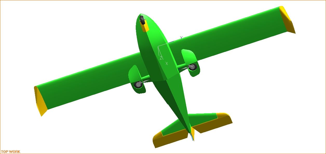

1. Самолёт красивый! :)
2. Роговая компенсация наверное нафиг не нужна,а сложности прибавляет.
3. Доп. поплавки крепятся на какой-то трубе. это плохо с точки зрения пользования. Забираясь в кабину с поплавка, лучше иметь развитую крыловидную поверхность между поплавком и ф-жем, как у Ш-2.
alfa_DOP
Я люблю самолеты!
1. Самолёт красивый! Улыбка
Алексей, от Вас, достойного представителя летунов славного авиационного города Казани и "щирого" волгаря, услышать такое мне удивительно-неожиданно и удивительно приятно :)
Ежели, конечно не шутите ;)
То, что выглядит «роговой компенсацией» на самом деле решает 2-3 задачи:
1- уменьшение габарита ГО при транспортировке до 2,4 м;
2 – повышение эффективности РВ на больших углах, хотя это больше для STOL-ов, (см. Fi-156 Storch), для амфибии не так актуально;
3 – для весовой компенсации, роговую при этом можно «устранить» более косой срезкой кромки
Впрочем, один уважаемый мной человек усиленно ломает меня на Т-образное оперение. На 50% уже уломал. Там "рогов" уже не будет. [highlight]Какие будут мнения[/highlight]? Ваш голос может стать решающим :(
Винюсь, пилон на модельке "недоделанный", даже стойка слегка торчит, а должны быть зализы, типа как на Лэйке - см. ниже . А "потопчины" - по месту, помните знаменитую фразу корабелов: "А мелкие недоделки мы на плаву устраняем"
Винт- толкающий, защищен от попадания брызг воды зализами на пилонах боковых поплавков.
=неполностью спрятанные задние=гидротормоза?
Хенрик, приветствую!
Колёса основных стоек полностью прячутся в контуры боковых поплавков. Стойки - тоже упрячем ::), надо только сначала их сконструировать окончательно.

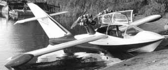

Наверное лучше всего спросить у автора вот этого самолёта (ниже), тем более что тут он иногда таки появляется.
Вам слово, Юрий! ::)
Какие плюсы и минусы Вы "поймали" на таком оперении, поделитесь please?
И как такое оперение ведёт себя в закрученной струе от воздушного винта БЕЗ ПОДКОСОВ вообще? Тряска, люфты и пр. и пр. - очень интересно мнение практика-конструктора....

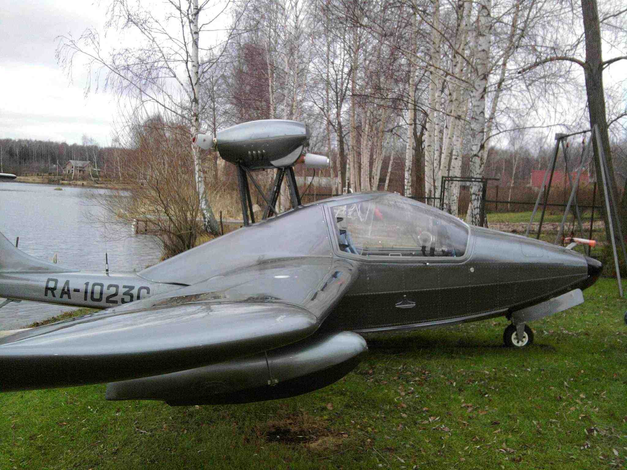

Налетал на амфибиях
Че22 корвет 100 часов
Мермейд (см фото) 270 часов
Лейк LA4-200    20 часов
Самолет в Модели симпатичный, но в 2х местном варианте похожие есть уже SeaMax  и Icon A5
Подумайте над схемой среднеплана, она очень легко компануется.
Мермейд летает очень прилично. Мореходность амфибии ограничена не близлстью крыла к воде, а опасностью барсирования при волнах выше 0,3м Если двигатель 100-120 сил, то тяга и плечо винта небольшие и пикирующий момент от двигателя практически не ощущается. Да даже и на Лейке это не есть проблема Если самолет должен поднимать 3 чел с воды, то двигатель понадобится 150-160 лс
Alex_520
Сменил аватарку - ушёл в малую авиацию
Подкосное крыло тут выбирается несколько из других соображений, чем Вы пишете (как мне думается): из условия меньшей его массы и простоты сборки-разборки для хранения. Плюс - из условия обзора в стороны и вниз. На этих скоростях подкос ещё вполне приемлем. Да и мореходность на барсах у него слегка получше получится..
И трёхместность тут несколько из других условий родилась. На рыбалку вдвоём у нас мало кто летает, есть в России такое понятие "строИть". Да и в двухместном варианте на третьем кресле можно будет кучу всякого туристского скарба перевезти для рыбалки с комфортом (палатку, спальники, продукты, "огненную воду" и пр.). Российские условия уже учтены...

Типа Мермейда уже есть С-400 Капитан
А этот аппарат партизанско - рыбацко - охотницкий :)

По LA-4  тут на форуме и на соседнем ходили какие-то страшилки о технологии взлета и посадки.
На самом деле не могу их подтвердить
Ни владелец Лейка ни 2 инструктора не говорили мне , что закрылки надо выпускать после выхода на глиссирование и как-то триммером еще работать.
По РЛЭ все вообще предельно кратко закрылки выпущены, триммер в зеленую зону штурвал на себя, плавно наддув, после выхода на глиссирование штурвал нейтрально, и можно чуть на себя после скорости 60 миль чуть на себя и отрыв, небольшое выдерживание и поехали в набор, закрылки убрать, триммером на пикирование снять усилие со штурвала. Почти ничем не отличается от других амфибий на которых летал
При посадке есть некоторая "хитрость" В связи с тем, что при работе рудом Лейк поднимает или опускает нос, то при нормальной глиссаде нужно ставить скорость 70 миль, как на сушу  так и на воду и сажать самолет на заключительном этапе практически не трогая РУД Ну может на самом выравнивании прибрать совсем мизер. При этом Лейк притирается к полосе или воде практически идеально. Срывная посадка рекомендуется только на предельной или запредельной волне.
Проблема с выходом на берег не замочив ног придумана продавцами L-42 (Да и то нужны будут помощники на берегу или ВИШы с реверсом)
На Лейке и Мермейде есть подножка на боковой части фюзеляжа с которой в зависимости от профиля дна водоемв можно сразу шагнуть на берег в кроссовках  или небольших сапогах, другое дело наоборот отплыть, тут нужны сапоги по самое "не балуйся" ;D
