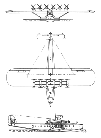

В своё время Дорнье сделал 12-ти моторную лодку Dornier-X. И даже через Аталантику слетал на ней. Правда "низэнько-низэнько", на брюхе...
Я таких картинок из П. Д. Самсонова могу целую кучу накидать :)
И все же ближе к делу... :)
