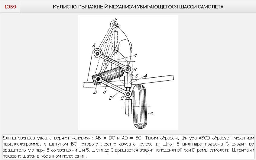

Озаботился немного. Неплохой ресурс: http://azbukametalla.ru/mekhanizmy/chast-2/kulisno-rychazhnye-mekhanizmy/1352-1375-mekhanizmy-shassi-samoletov.html
Только условие - днище лодки не пилить! Зимой сюрпризы не нужны. И в кингстоне стоять будет.
Вот есть оттуда - высоты маловато для параллелограмма.

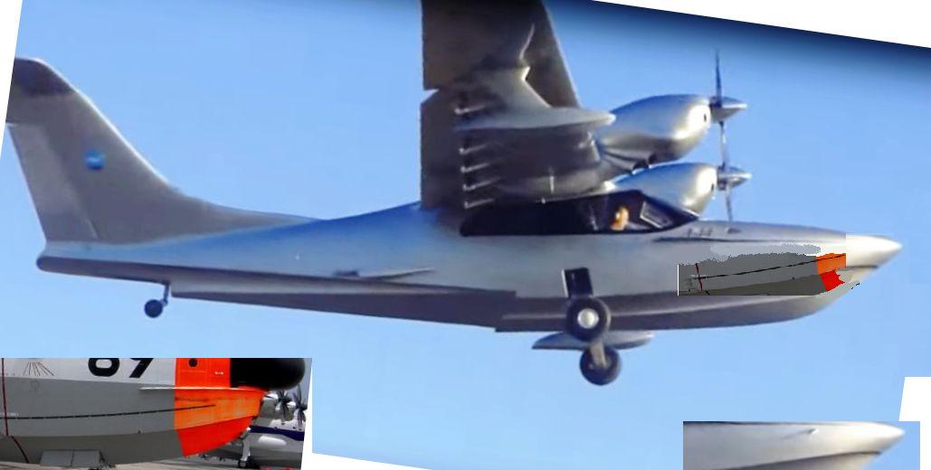

Установить юбку (брызгоотбойник) т.е. сдвинуть зону выхода брызг (до выхода на редан) за плоскость винтов. Как у ПС-1.

По обводам попробовать объеденить сечение лодки Каталины и Дорнье.

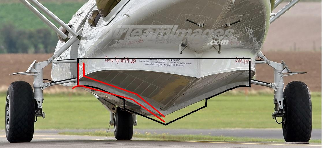

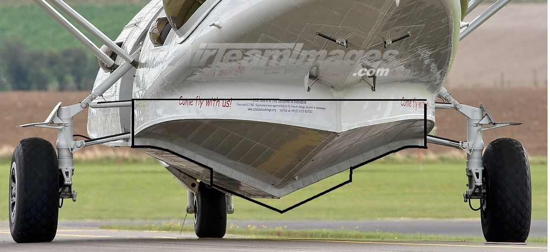

Схема предложенная каркарычем - как раз то среднее с нижним фото.
Мы не имеем возможности размещать такую схему т.к. она режет много силовых шпангоутов. Схема в низу применительна к большим амфи, а для до 1,5 т колесо и стойки не оставят место на передних сиденьях.
По форме редана - на л-44 есть отгибы вниз. В этом случае зауженный редан будет хорошо работать на глиссере и сглаживать удары на посадке. Однако в полете будет создавать доп сопротивление + посадка при сносе (бок ветре, сдвиге) при волнении будет приводить к бок ударам.
В принципе на Л-44(45) нормальные формы обвода, но великовата осадка. Низкое расположение крыльев вызывает экран и подсос воды. + неправильное расположение двигателей.
Предлагаю обсудить схему сечения редана с переменным различным углом килеватости. Т.е. пропорции теже, но угол у центра (штевня) больше, далее положе.

И еще второй редан (межреданное пространство) должен составлять 80 % главного + для подсоса воздуха к центру редана (срыва воды с первого и очистки от воды межредана) нужно увеличение реданной ступеньки к выходу (к бокам) на две высоты.

А чем плохо от вертолета?  (п.1950)
Не нравится своей многодетальностью. Надо искать более простые решения.

Понятно, вроде проще. Тут надо колесом попасть в область "до почти" поперечного редана, а с другой стороны за педали вперед или чуть сбоку. Схема п. 1950 может работать если основной кронштейн будет полужестким, или амортизатор разместить на оси крепления этого кронштейна.
Но при всем это надо обеспечить просвет, а не делать газонокосилку.
Там кстати оч.мало деталей, в отличие от параллелограмма.
Только вот поперечная сила меня пужает. Надо считать, или ставить упор-замок.
