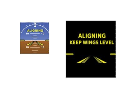

G5 , судя по мануалу , перейдет в Aligning моде - будет рисовать
и подтягивать авиагоризот при горизонтальном полете.
Если горизонтальность вашего полета ему не понравиться- нарисует черный экран и
попросит лететь горизонтально.
При интервалы ничего не написано.
Dynon D2 и D3 живут без gps 2 минуты или около того.
Как себя поведет G5 без GPS при горизонтальном полете с педалью и креном - было бы затятно проверить.

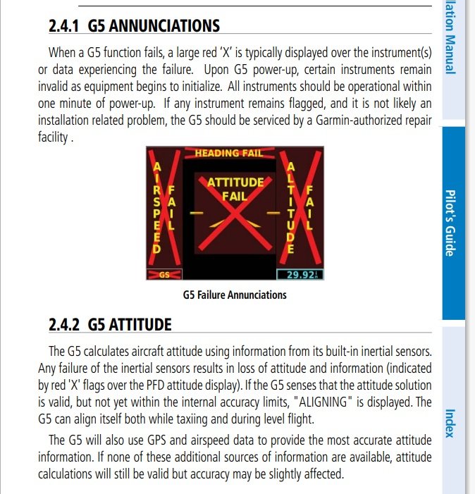

Интересно, а почему вдруг такое мнение, что авиагоризонт GarminG5 или Dynon умрут через пару минут и вывесят флаги без GPS?
Эти приборы получают информацию о положении самолета не от GPS или другой GNSS, а от внутренних датчиков гироскопов и акселерометров и всяких алгоритмов слияния датчиков, фильтров, коррекций. GPS только может участвовать в долговременной коррекции ухода вертикали, например. Или помогать коррекции в разворотах. При отключении GPS все должно быть ОК, только чуть побольше дрифт будет, но незначительно.
Об этом Garmin прямым текстом пишет в руководстве:
Значения от внутренних датчиков корректируются по данным GNSS. Данные GNSS имеют приоритетное и наиболее стабильное значение. При отключении канала GPS, ( если стоимость блока датчиков меньше 5 000 000₽ ) горизонт "завалится" через 30 секунд...
Это противоречит логике и документации производителя. Авиагоризонт НЕ МОЖЕТ получить данные о пространственном положении ЛА от GNSS

ГПС может помогать авиагоризонту, сделанному на гироскопах и акселерометрах только тем, что по мере того, как система понимает по спутниковым данным, что траектория движения искривляется или меняется высота например, то меняется алгоритм обработки информации от акселей и гироскопов.
Например --судя по информации от GNSS, самолет начинает менять курс и разворачиваться. Меняется алгоритм коррекции показаний авиагоризонта -- большая часть данных берется с гиро-датчиков и меньшая с акселерометров, так как аксели в разворотах врут. Потом, когда разворот завершен и по сигналам от ГПС видно, что траектория прямая, доля коррекции от акселерометров в показаниях крена/тангажа увеличивается, так как акселерометр в установившемся полете по составляющим векторов гравитации четко покажет -- где верх, где низ.
Вот и всё волшебство GNSS в показаниях АГ
Напрямую GNSS никак не поможет АГ
