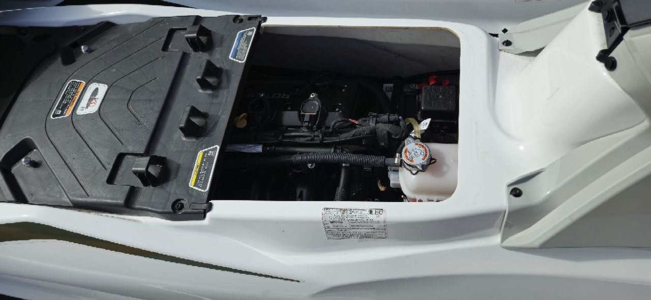

Это атмосферный двигатель 155 л.с., 4 тактный, очень компактный, вот мое фото как он со всем навесным помещается в седле водного мотоцикла, c таким же успехом влезет в кабину шириной 60 см, это пока что мой фаворит для LSA, вопрос где купить на него редуктор?

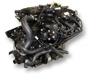

Посмотрел разные картинки блоков этого мотора. Мое мнение:
Охлаждение ему на ЛА обеспечить не получится. Он рассчитан на температуру проточной забортной воды 15-22 градуса. На выходе, нагретая вода сбрасывается за борт.Мотор высоко нагруженный, цилиндры не гильзованые и очень тонкие, перемычки между цилиндрами крохотные... Высоко форсированный мотор.
Если на входе вода будет больше 30 градусов, то скорее всего получится задир на поршне и заклинивание. Никакой разумных размеров радиатор не обеспечит такую температуру на входе в мотор.
Я бы не рассматривал его, как вариант для установки на ЛА.

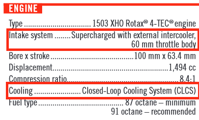

Система охлаждения закрытая , с теплообменником и т.д.
    21,9 КБ · Просмотры: 157
  • RXT_iS_260_2012.pdf
    RXT_iS_260_2012.pdf
    1,5 МБ · Просмотры: 166
Ох, там еще компрессор! Я вообще это пропустил! Парень который им владел, cказал это атмосферник... Пффф, замена масла каждые 15 часов или два года...

Охлаждение думал радиатор от Оки снизу под углом, но почитал наших собеседников, что-то задумался, компрессор и т.д. Надо на него снятого в живую посмотреть, как там этот теплообменник присоединен и тд.

Судя по отзывам, рабочая температура не ниже 80 град. Так что проблем на которые указывал Иванов (низкотемпературное охлаждение) не должно быть. У меня Ротакс 582 с рабочей температурой до 80, летает с радиатором Оки. Если что можно найти радиатор поэфективной от какой-нибудь турбированой японской микролитражки.
На самом моторе должен быть пластинчатый теплообменник вода-вода, очень компактный и эффектиный, но не применимый в воздухе.
