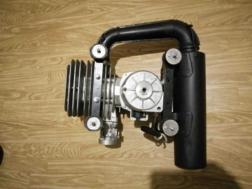

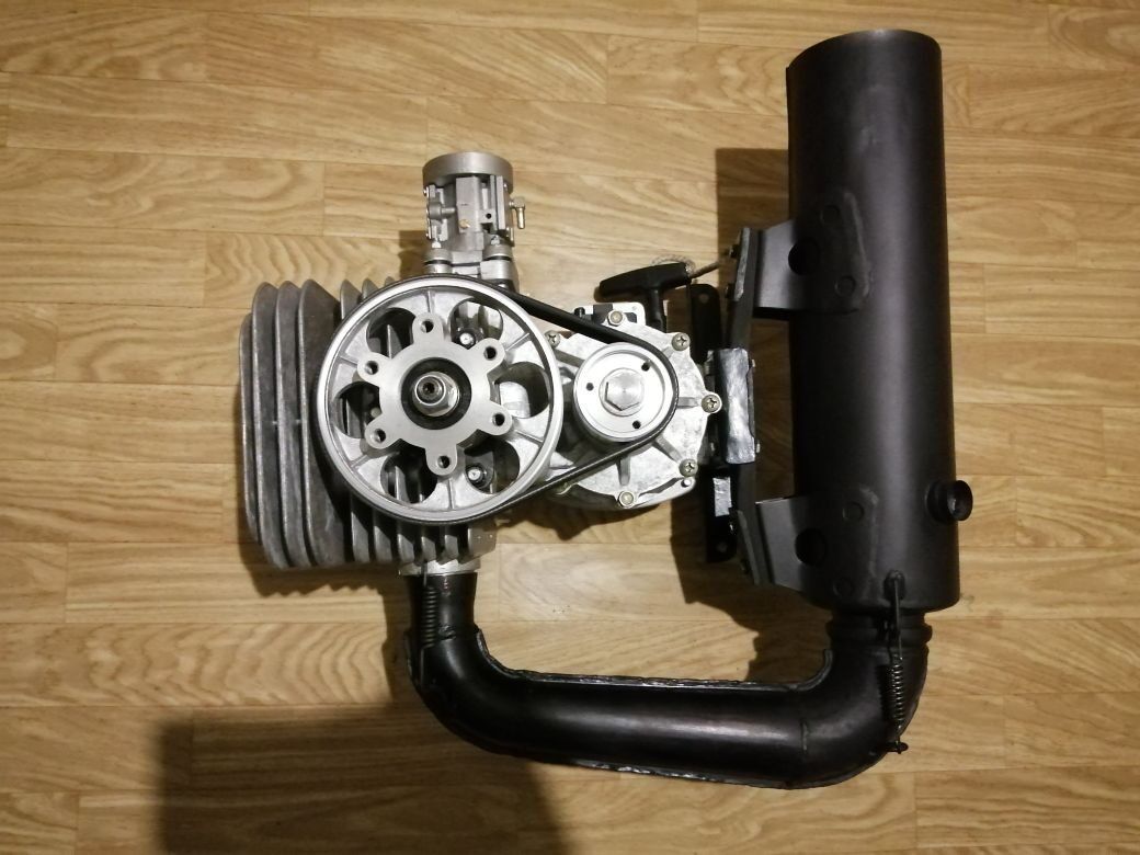

Второй раз уже поправляю. Архимедычи весят меньше 17кг. Вот например послед...крайний(двадцатый по счету) весит 15кг.
Так ето самое,готовое в массовое производство,испытанное,проверенное,пошто никто не цепляется,у кого есть возможность на импортозамещение,чё тормозят.
