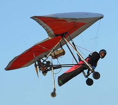

Не навязываю свою точку зрения, но духу темы больше отвечает другой аппарат.
Чертежи на него есть на Ultraligero под названием zolja.
    18,7 КБ · Просмотры: 400
Viterr
это уже мотодельтоплан с упрощенной телегой 🙂
Ну да. Есть ещё "Москито", есть и другие. Но постройка его гораздо проще чем аппарата Григория Зубенко. Покупаете готовый дельтаплан, можно б/у, делаете к нему данную приспособу и наслаждаетесь. Купить крыло б/у в хорошем состоянии можно и за 300$. А построить аппарат Г. Зубенко обойдётся дороже; одних труб нужно 50 метров, плюс металл на узлы соединения, а их очень много (радиусные шайбы, соеденительные пластины), куча растяжек. Можете сэкономить на ткани обшивки, применив теплоизоляционную ткань на основе армированного полипропелена. Но работы по изготовлению и настрйке аппарата будет гораздо больше.
Кроме того, пилотирование его возможно в очень идеальных условиях, коих не всегда достаточно. Добавьте сюда длительность сборки аппарата (куча растяжек). Если у вас нет площядки для полётов рядом с домом, то полёты на таком аппарате будут еденичны.
Дельтаплан соберается в пакет максимум пол часа. Пакет перевозится на крыше любого авто, силовая установка там-же. Ограничений по погодным условиям гораздо меньше. А отсюда и радости полёта наверное будет больше. Дельтапланов эксплуатируемых с такой силовой установкой построено около тысячи, "Москито" ещё больше, а аппаратов подобных ЛА Зубенко еденицы, так что есть над чем задуматся.

Интересно, что произойдет с головогрудью пилота этого zolja, если вдруг под основным шасси ямка окажется, и аппарат клюнет на пробеге?
По Барнаульскому аппарату: мотор сил 18 - 20 - по любому, не слабее нужен. На первой модели вроде бы подвесная система у пилота была по типу первых дельтапланов. Ремни нужны, конечно.
Получится нехорошо, дополнительная масса будет двигать страдальца вперёд. Что мешает поставить страховочный трос между концом кильевой трубы дельтаплана и балкой крепления двигателя, ограничивающей чрезмерное перемещение последней?

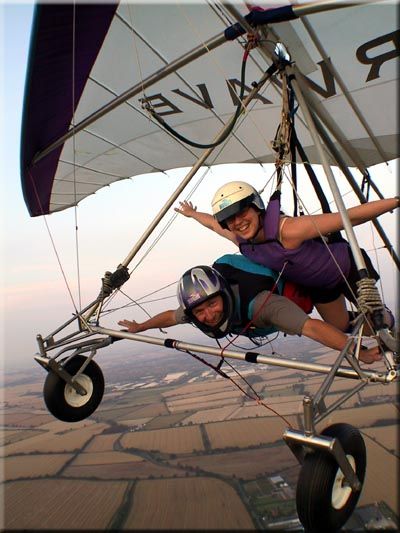

Парень решил проблему поставив колёса большего размера. Тандемные безмоторные дельтапланы тоже осуществляют взлёт и посадку на колёса и по всей видимости, для них не является это проблемой.
