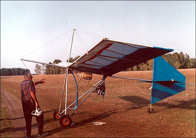

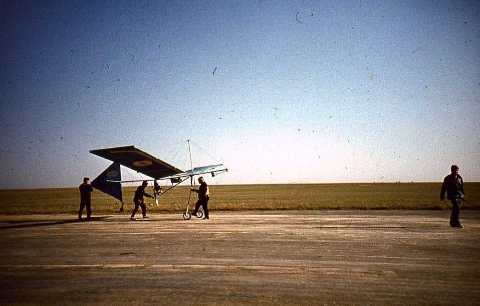

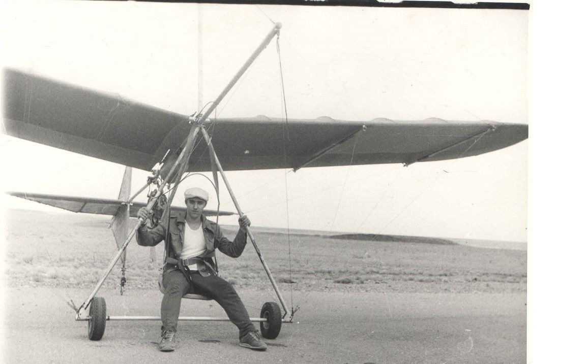

Привет всем интересующимся! Решил поддержать тему. Вот несколько фото оригинального Журавлика.
После того как Плетнёв упал и покалечился на этом аппарате, Журавлик купил Н.Засько.
На фото:
-собственно Журавлик
-слева направо Геннадий Графеев, Николай Засько, Станислав Тимофеев, Владимир Фаст.
-фото сделано на запасном военном аэродроме, в степи недалеко от магазина "Кербулак" под г. Алма-Ата (43°59'48.62"С; 77° 7'56.55"В)
-дата точно не известна, приблизительно 1988г.-1990г.
