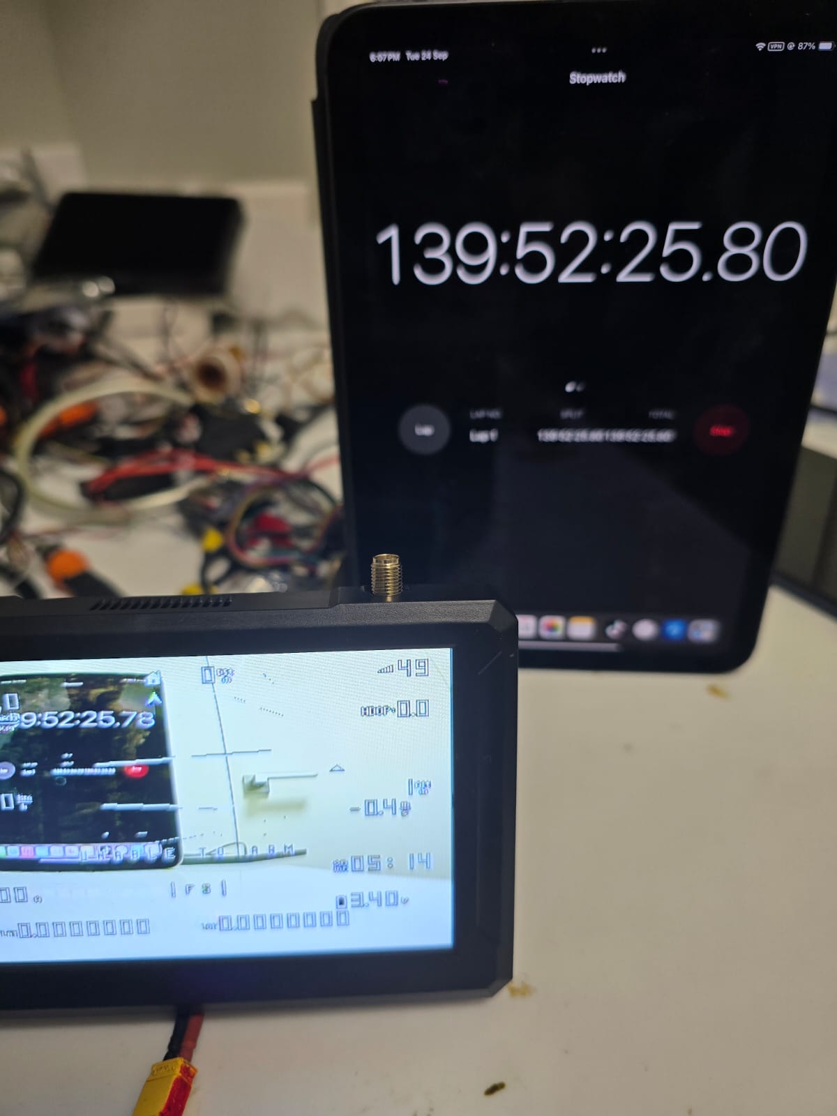

На телефоне запускается программа FPVUE или PIXELPILOT и прекрасно дает видео с ethernetа качеством 1280x720 с задержкой 20-30 мс , вполне пригодной для использования в пилотировании (парировании педалями увода с осевой)

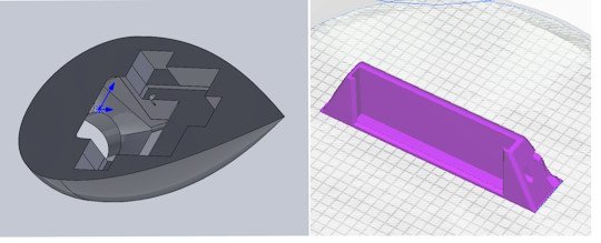

Дальше в солиде модельтьки для паплевидного корпуса камеры и телефона , 3d печать и вперед.

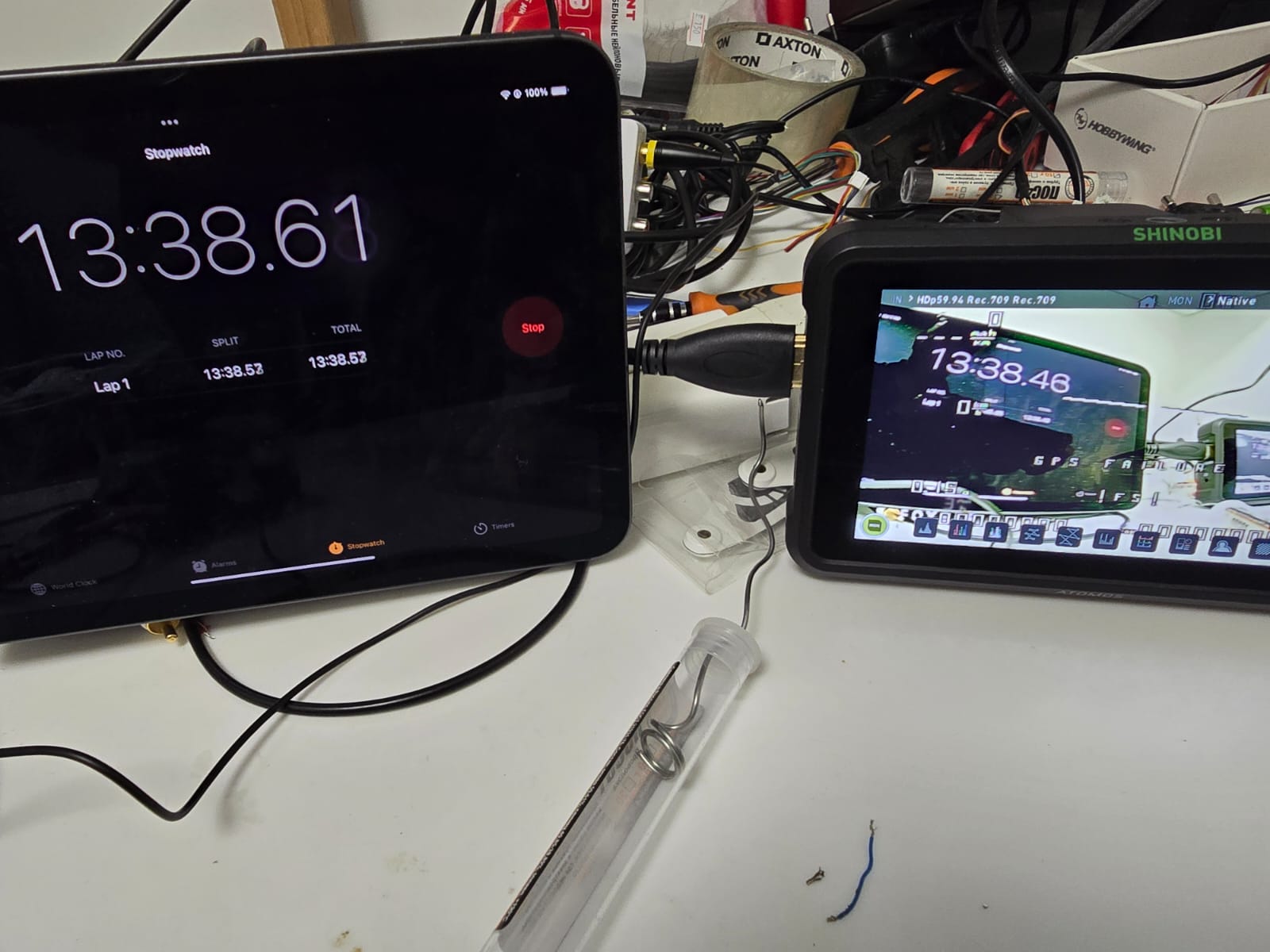

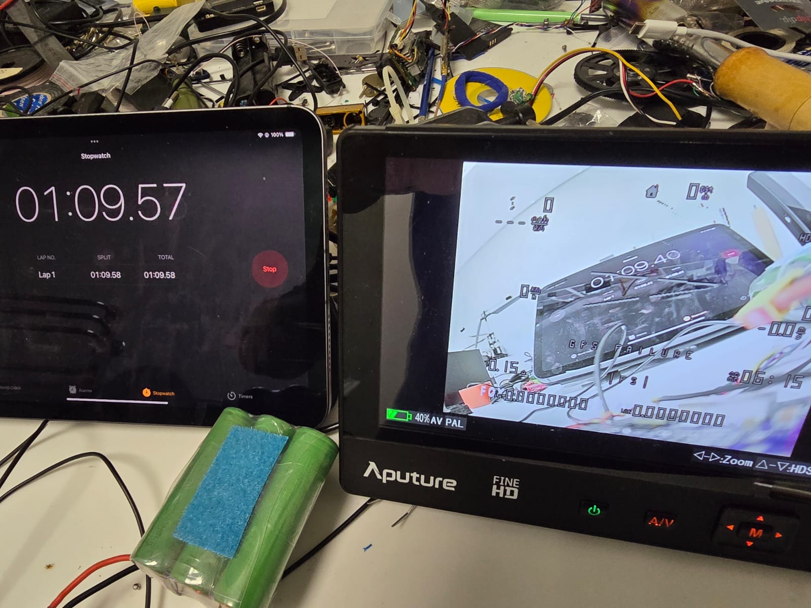

Испробовал несколько теликов ,внешних мониторов от камер и внещний монитор от fpv дрона. Везде проблеммы с задержкой. Везде платы , которые цифруют аналоговый сигнал пытаются его "улучшать" суммируя кадры - парадоксально, но монитор FPV на проводном вводе дает задержку больше, чем при приеме сигнала по воздуху. меньше 120 м/c получить не получилось.
Лучшее удавалось получить на быстрой камере и доработанном входе FPV монитора -те-же 20-30 ms. При этом качество аналоговой картинки сильно хуже, и что-бы не катать монитор пассажиром, а использовать ,как efis и для навигации , нужен древний флайтконтроллер, поддерживающий аналоговй вывод. То ,что он выдает штатно рассчитано на очки - с экрана в самолете не читается.

Найденное мной решение достаточно дешево, получает хорошую картинку с минимальной задержкой около 14 ms, позволяет при надобности оттащить камеру хоть за 100 метров, магнето не влияет на картинку. В качестве головного устройства - планшет или телефон , который все равно все с собой возять, а многие и используют в полете для решения задач навигации. Для выдерживания осевой при пробеге положение камеры слишком низко - и на близкорасположенный экран переключать внимание неудобно - но для того,чтобы покидая полосу не наехать на знак вполне годится.
