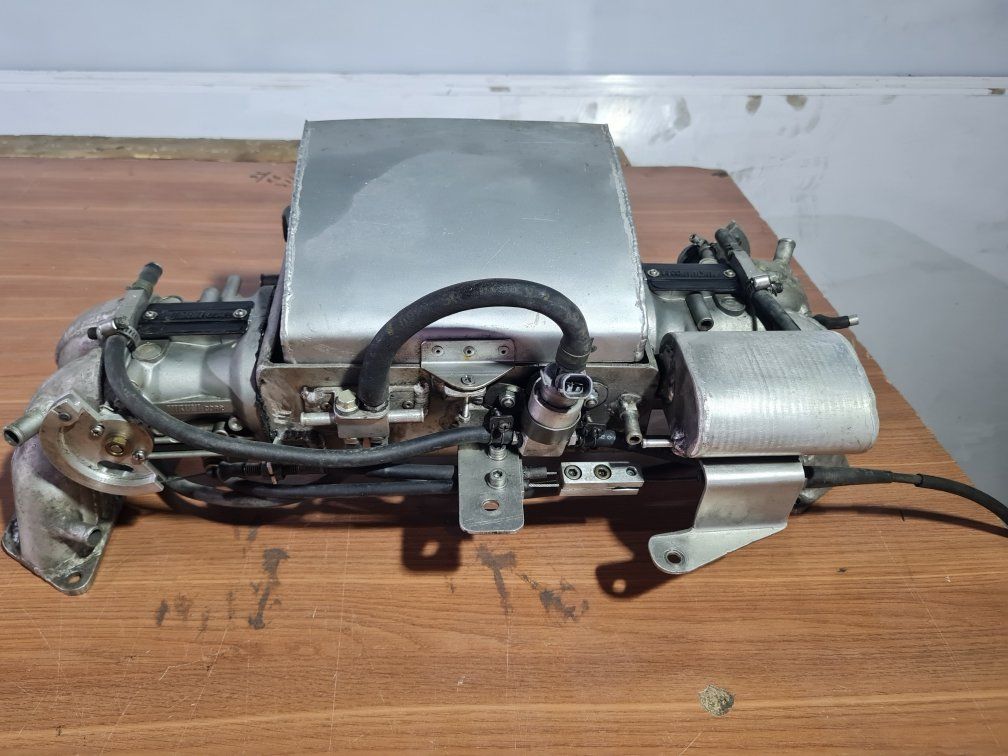

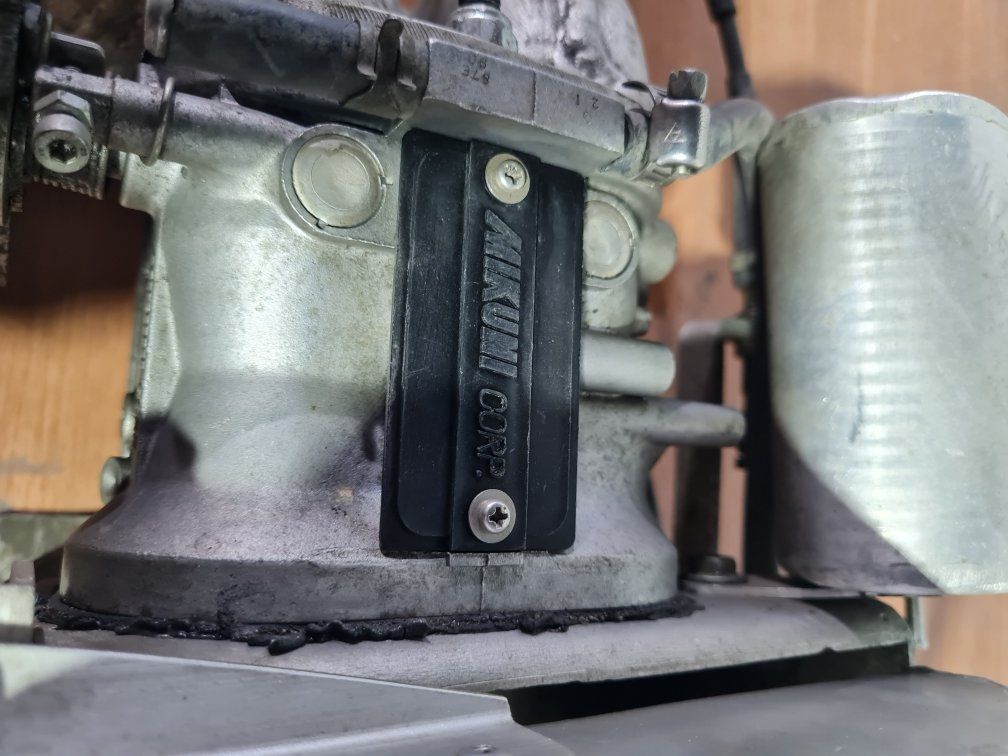

Здравствуйте уважаемые форучане, вопрос по карбюраторами на ej 22, как думаете спаренные карбы от мощного лодочного мотора(меркурий 250) можно использовать, может кто пробовал такой колхоз? Буду признателен за советы.
Максим29

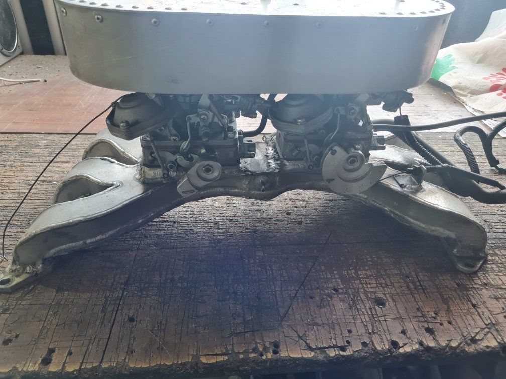

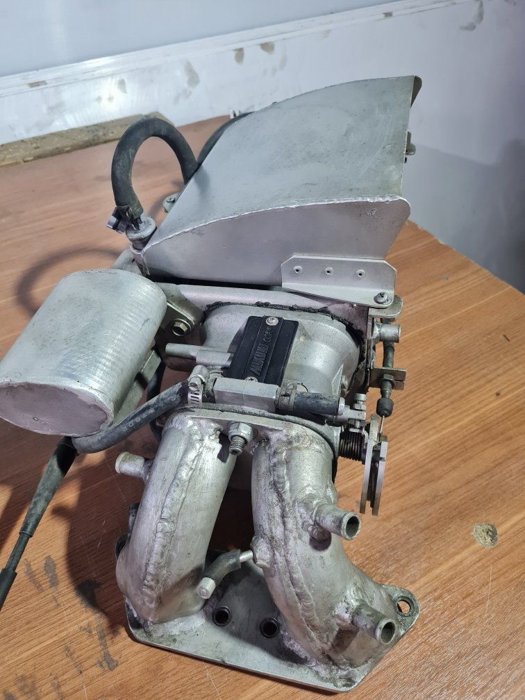

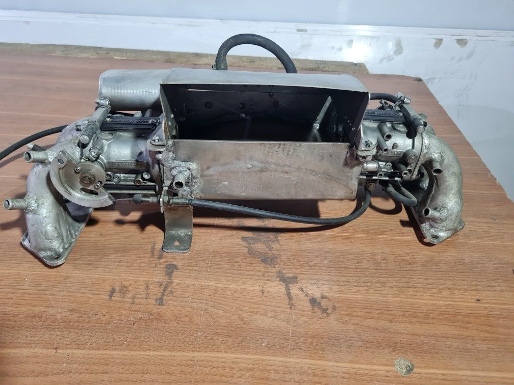

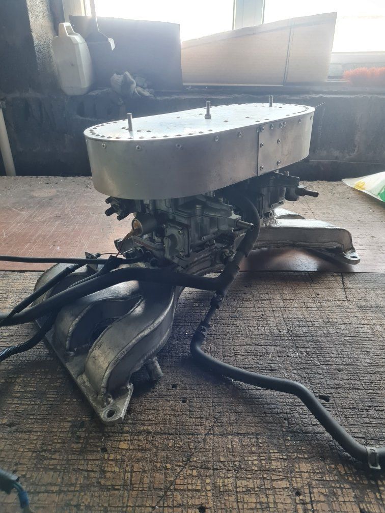

Когда только все начиналось, пробовали всякие варианты, в том числе и карбюраторные. Карбюраторы устанавливали автомобильные и с лодочных моторов (Сузуки). Все это работало. Но, постепенно, пришли к выводу, что впрыск проще, легче в настройках, более приспособлен к тиражированию. Если нужно, то кое-что еще осталось.
Максим29
Можете написать в личку. Я вам подробно отвечу, лучше даже по телефону, а то писать долго некогда.) Это, в свое время, была большая эпопея. Было потрачено время и ресурсы, но такое бывает, в нашем деле.) Это то, что не успели выбросить. Могу продать занедорого.

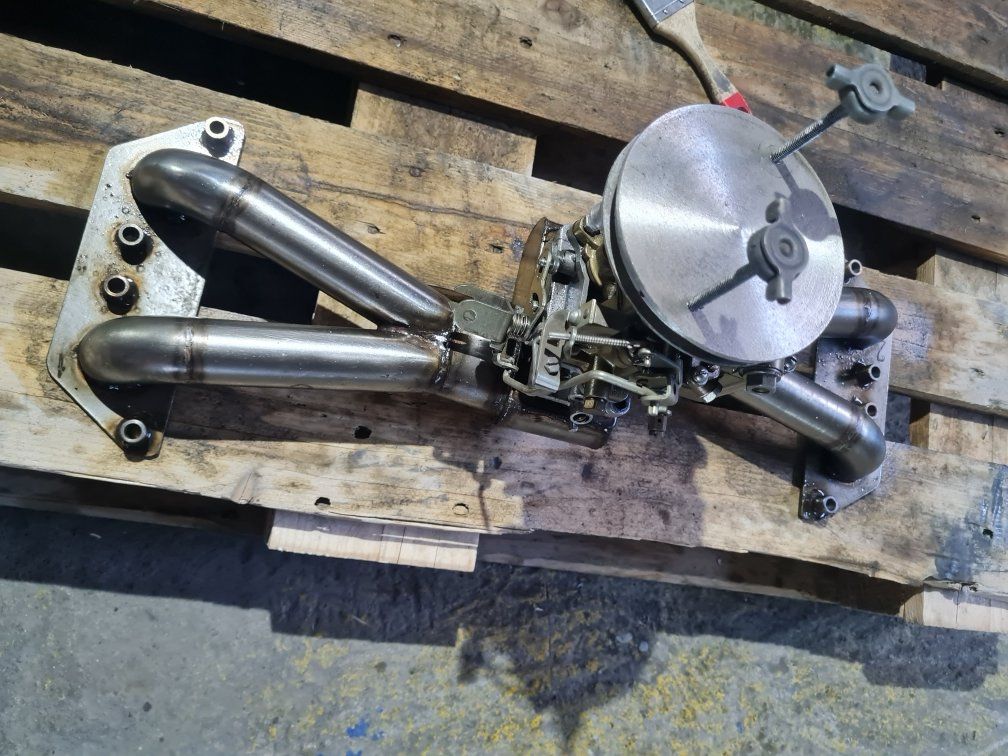

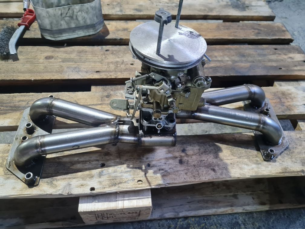

Никто почему то не упомянул волговский К152 . Использовал лет 6 такой на 18 и 20 ёжике и всё было без проблем.. Настраивал и подбирал жиклёры по цвету на свечах и по СО на малом и крейсерском ..Надёжно , ни разу не было выключения и теперь опять пытаюсь поставить всю систему карб и распределитель зажигания на 2-х литровый ёжик.. На аватарке СН - 701 с характерным обтекателем, под которым карб и было это в начале нулевых..
