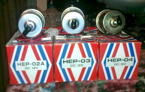

Хотелось-бы предупредить тех, у кого стоит НЕР-02, НЕР-03,или НЕР-04,
был случай отказа этих бензонасосов с вынужденной посадкой в высокий ячмень без последствий по причине разрушения топливных фильтров, и их брака. После разрушения фильтров мусор попал под клапана и соленоид отказался работать. Вывод: меняйте чаще топливные фильтры и будьте внимательнее при их покупке !

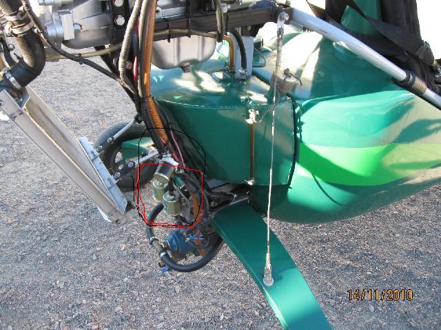

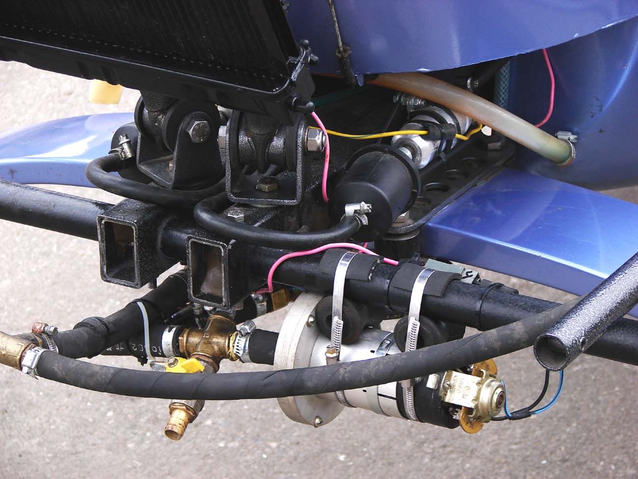

Мужики! Вы все-таки в авиации, а здесь главное - безопасность. Я работаю с такими бензонасосами 4 сезона и ни одного отказа.  На мотодельте их два.  Из топл. бака два выхода. Ставлю их параллельно за инжекторными фильтрами, после чего соединил их в одну магистраль - и в карбюратор с обраткой. Желаю и вам подумать о надежности.

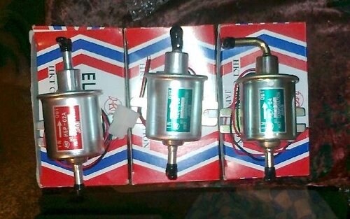

  А бензонасосы зеленого цвета ( с разными трубками) выходили у меня со строя каждый раз, когда был простой в полетах около недели ( если они не в бензине) Причем электрочасть работала, а мембрана стояла мертво. После чего произвел замену.
    135,6 КБ · Просмотры: 152
На  фото  насосы  практически  не  видны...
Я  так  понял  что  красные  насосы  лучше  зелёных ?
А  внизу  -  огромный  насос  -  это  химию  брызгать ?
На фото он белого цвета . Марку не помню, но сильно напоминает АТS 44051(на фото выше). Говорят , что этот насос роторного типа. У меня работает без поломок. Я доволен.

Здравствуйте! Насосами HEP-разных серий пользуюсь лет 7 и меняю их после 500ч наработки-для профилактики( какая наклейка красная или зеленая без разницы). Крепить их нужно на каркас аппарата ,а не на мотор и через любой демпфер( внутри есть печатная плата, на ней от вибрации может отвалиться кондер)+ выходные провода надо прижимать /примотать к штуцеру ,чтобы не вырывались из насоса.
Лично у меня при налете  более 1000ч. с такими насосами не было отказов.
Привет Толик! В этом насосе мембраны нет-есть плунжер с клапаном внутри. :IMHO.И на топливе хорошем надо не экономить(растворитель разъедает не только мембраны!)
