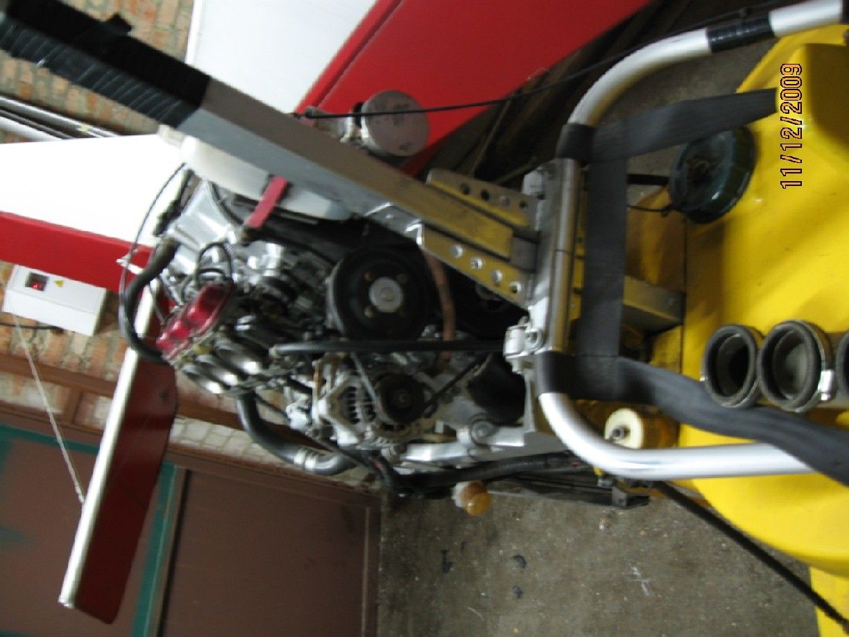

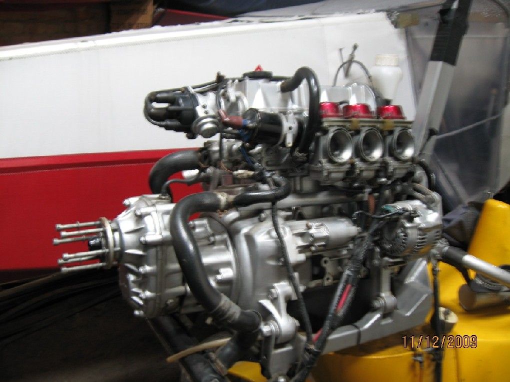

Хочу поставить на Сузуку Ж10 три карбюратора мембранных или диафрагменных типа мотоциклетных.Где и отчего подходят? Заранее спасибо.
Добрый день!На Ж-10 надо купить линейку с японского моцыка /кейхин либо  микуни/с диаметром диффузора 28-30м.м.и один карб оттуда демонтировать. Добавишь 5-7сил.
Я ставил с диф-ми 36м.м. они слишком большие пришлось давить по впуску.Наработали они где-то 620ч.на химии.

Вот и у меня та же головная боль. Имею Хонда 1.6 с Dual carb,но хочу воткнуть Keihin от Yamaha 1200 с диф-ми 36мм..
Кто ставил, много возни с установкой и настройками?
