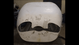

Хорошо знаю этот район полетов, менее 300 метров -стабильная болтанка как динамического, так и термического характера. Лесной массив ,болото,холмистый рельеф.
Очень прискорбно, что пилоты продолжают гибнуть. Жаль погибшего пилота. Он больше никогда не будет летать. Однако вопрос. Причём здесь крыло и вообще дельталёт? Зачем летать в местах, где на твоём пути может оказаться дом? Я знаю, что на Украине запрещено подлетать к населённым пунктам ближе, чем на 600 м. А как в России? А даже если и разрешено, зачем вообще туда заглядывать?

В отчете нет информации о узле подвеса крыла, пилон,подкос.
Наблюдал процесс облета этого аппарата Леуськовым и изначально было плохое предчувствие .
Каждый подлет и передвижение по полосе фиксировались на видеокамеру. Единственно что визуально внушало доверие это крыло , с виду оно выглядело не выгоревшим и довольно свежим.   Узел подвеса крыла скорее всего был на саленблоках , потому что на проходах у полосы наблюдалось рысканье по курсу , реактивного момента на взлете и проходах не наблюдалось. ВМУ не развивала полной мощности и работала с подвыванием. На подлетах было видно ,что дельталет летал на около срывных скоростях.
Интересно, а какой отчет нужен?? Я уже сто лет не летаю на дельталетах, но прочитав отчет вполне представил себе развитие ситуации и ее причины.. И еще, из личных наблюдений, о русском языке в дискуссиях вспоминаю в основном тогда, когда не хватает ума привести веские аргументы..
