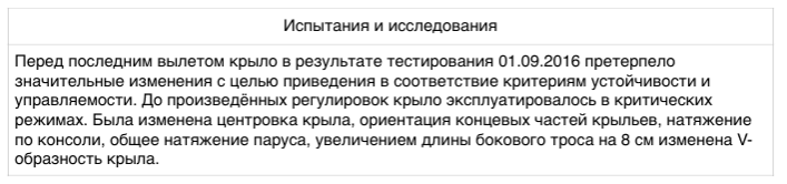

Резанула глаза фраза о том, что боковые троса были удлиннены на 8см. Как бы не это было роковым. В погоне за устойчивостью, похоже, "тест пилот" позабыл об управляемости. 8 см немало. Может именно из-за них и не хватило сил вывести из крена аппарат.
Со времён когда этот "тест пилот" ещё поливал грязью ВМ, я дал себе зарок, не подпускать его ближе километра к своему аппарату. Чего и всем остальным советую  :STUPID

Ещё режут глаз утверждения о непригодности моторного модуля и при этом попытки компенсировать эту непригодность "задублением" крыла. Логично, что ж...
Ну и как-то ФИО тест-пилота в отчёте скромно "забыли" указать. Всех перечислили. И кто винт сделал, и кто крыло продал и т.д. Только не ключевую фигуру - тест пилота, проводившего настройки перед катастрофой.

РМЗ 500 ещё тот движок ... . Реакция хуже чем у более мощных менее оборотистых установок. Видимо большое соотношение реактивного момента к массе причина. И Марлин к нему... Явно не лучшая компановка. Летает еще кто с такой? Чем меньше управляющие воздействия на крыло (касается всех строгих и скоростных крыльев), тем больше и требования, предъявляемые к модулю и узлу подвеса. Это аксиома, а не тема для обсуждения. Всё же видно:
Установка камеры, смотрим на соостность:
Полёт с набором:
Двигатель за дросселирован, проблем нет, Леуськов любуется настройками крыла.
А телега при лёгких управляющих воздействиях продолжает болтаться не в оси крыла.
Был ли это классический "кирдык" из-за говняного узла подвеса в такой комплектации, или выстрелила проблема со здоровьем - не в компетенции "комиссии" с подобным составом. Судорги могли и обе ноги вытянуть.  Смешать сено с соломой, что бы прям в ряд выстроить всех якобы "причастных", самим ни словом не обмолвиться: был ли начинающий пилот предупреждён о ущербности конструкции и возможным последствиям? Был? Значит сделал свой выбор.
  "Эксперты" и "испытатели": подойди к аппарату, консоль пошатай в обе стороны, оцени способность конструкции на сюрпризы. Пальцем покажи владельцу - что мол из-за такой фигни не один уже на том свете летает... . Не исправил и полетел - самоубийство.
И к регулировкам приступать не стоило, до устранения. Попытка "задубить" крыло не устранив причину - ПОЗОР!

Отклонения от норм изготовления авиатехники - Крыло изготовлено с явным
несоответствием нормам устойчивости и
управляемости - Искажённое представление о  характере устойчивости.
мягко говоря попахивает...
