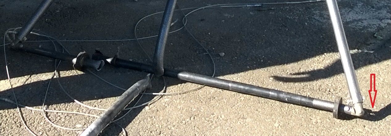

Странно как то. Боковая труба возле носового узла нагружена слабо. Как же она разрушилась ? Я  некоторое время летал на крыле с сильно поврежденной боковой трубой примерно в 50 см от носового узла. Там была глубокая вмятина с разрывом стенки. Но труба в этом месте работает на растяжение и изгиб. От изгиба наружу спасало натяжение обшивки. Крыло тянуло в сторону но не очень сильно. Повреждение было обнаружено и конечно отремонтировано.
В данном случае больше похоже что например сначала оборвался боковой трос и затем уже вывернуло носовой узел.
По фоткам, которые я видел, для меня очевидно, что имел место кувырок. Об этом свидетельствует перерубленный посредине гриф трапеции. В процессе кувырка гриф трапеции встречается с передним подкосом. Остановить друг друга эти две трубы не способны. Одна из двух неизбежно рвется. В данном случае порвался гриф, и только потом разрушился передний узел. Я был свидетелем кувырка, когда гриф трапеции выдержал удар, а подкос порвался.
Я видел все фото и всё таки это боковые троса.

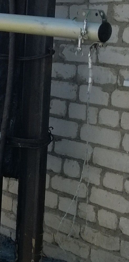

Возможно, но сомнительно. В этом случае не ясно, какая сила разрезала гриф трапеции как ножом?  Если не секрет, в каком месте оборваны боковые тросы? Сам летаю на Х-14, по-этому вопросы не праздные.

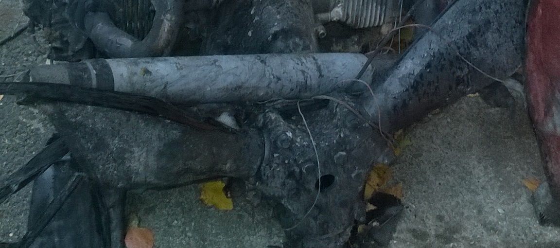

на трапеции остались лиш заделки. а при обрыве левое полукрыло наченает уходить в верх в этот момент троса антипикушек провисают и наматываются на винт тянут крыло на себя трапеция уходит от пилота вот и ломаются подкос и трапеция подкосы на телеге без переднего подкоса выламует и крыло улетает в сторону. на фото сгоревший двигатель с тросами намотаными от крыла. что-то примерно так.
Может и так, но не верю я в возможность обрыва боковах тросов на Х14. Трудно представить, как нужно перегрузить крыло, чтобы порвать два троса. Если предположить кувырок, то последовательность такая: разрыв ручки, складывание консолей, наматывание тросов на винт. В том числе и боковых, от которых Вы видели только заделки. Возможно, что боковые троса переобжимали в кустарных условиях, тогда обрыв можно предположить. Заводские обжимки нарушить нереально. Надеюсь, что отчет рано или поздно опубликуют. По срокам уже пора бы....
всёравно мы правду не узнаем напишут бред. ну а троса в этом месте одетые в трубку пвх и там есть и окисление и гниение. да ещё и перегруз 912 плюс баки
Может сначала из крыла выскочил трос антипикушки и намотался на винт, а затем всё остальное? Тогда понятен обрыв боковых тросов (крыло резко увеличило угол атаки - от перегрузки рвутся боковые троса - дальнейшие разрушения).
Антипикушки на Х14 крепятся к куполу через винтовые карабинчики. Теоретически, если при сборке забыть затянуть гайку на каком-либо карабинчике, то он потихоньку откроется и тросик может выскочить. Это вполне вероятная версия. Дальнейшее мне кажется не очень реальным. Резким увеличением угла атаки не порвешь исправные боковые тросы. Скорее возможна горка и потом кувырок. В принципе Ваша версия просто проверяется. Расстегнутый карабинчик должен быть, либо он должен отсутствовать. Эксперты, занятые расследованием, не могут упустить этот момент. Если это так, то рано или поздно мы узнаем.
