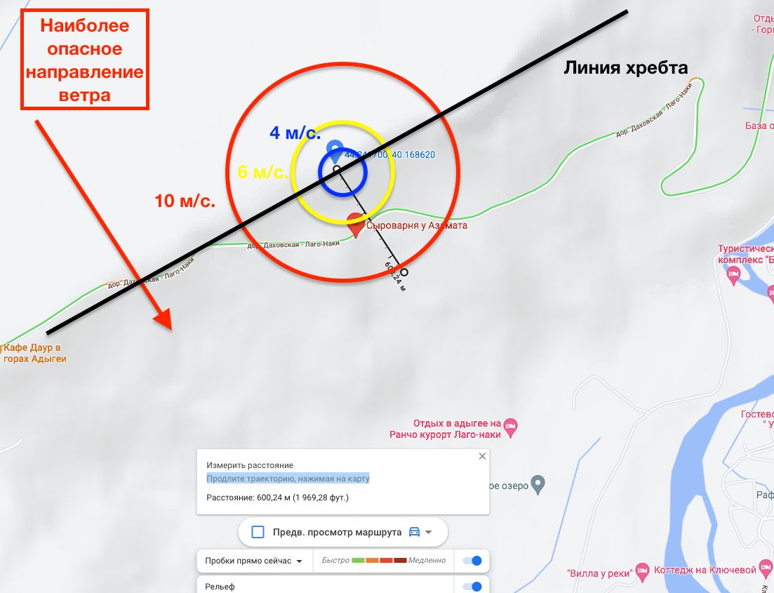

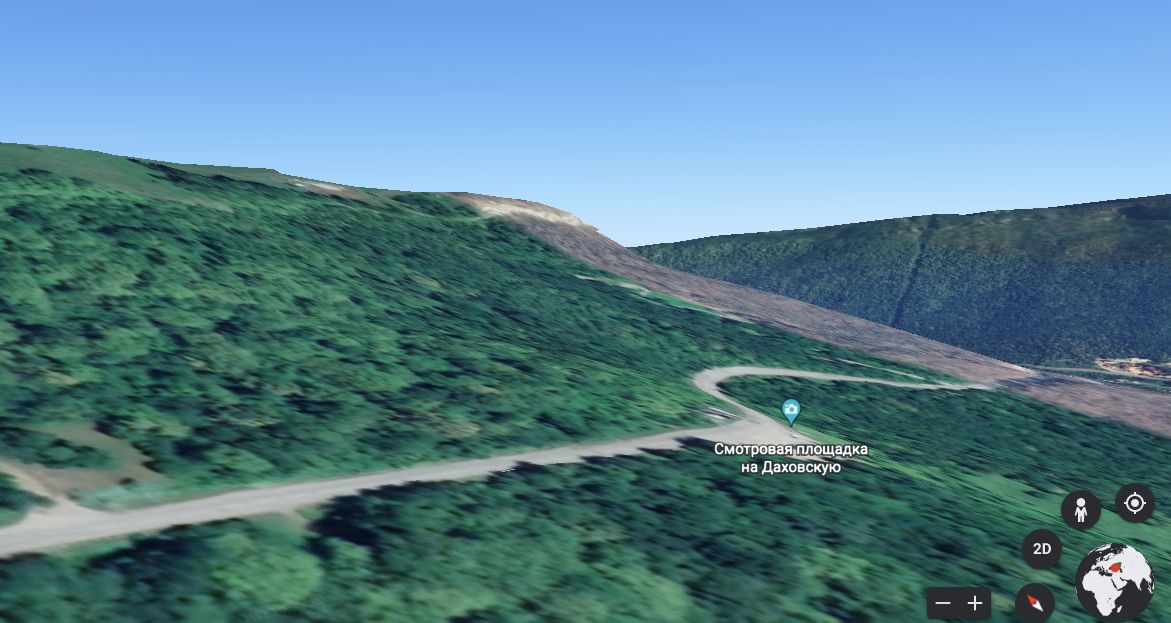

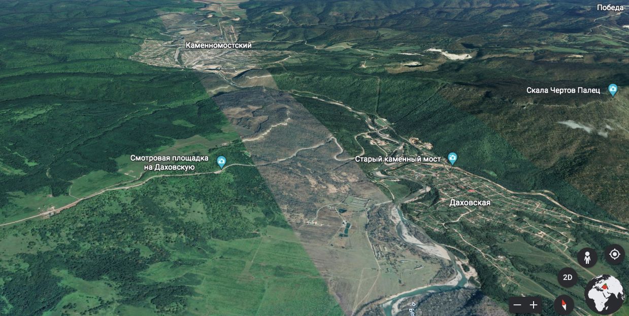

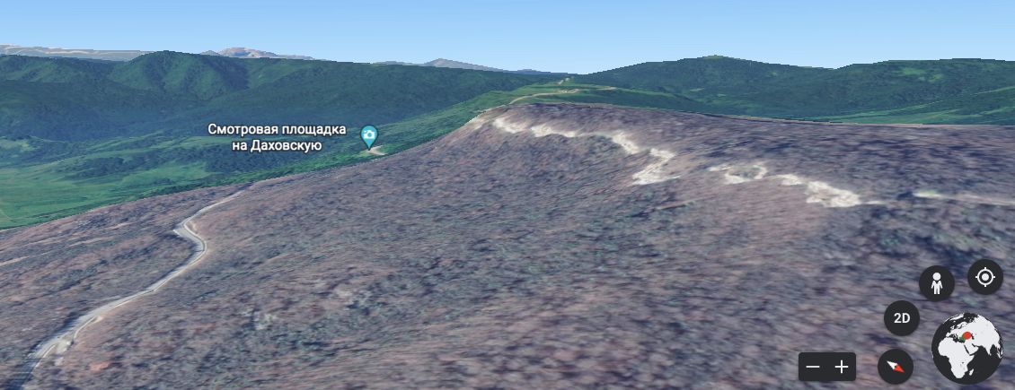

Глянул на рельеф в 3D на Google Earth.
Не Доломиты, конечно, но при соответствующих обстоятельствах роторить там может.
На мой взгляд аэрология не сложная, в простых метео-условиях - выглядит вполне безопасно.
Но это все на первый взгляд, так как долинные ветра могут вносить свои коррективы и местные должны знать больше.
Высота верхней части склона в районе падения 791м. на уровне моря, далее на северо-восток высота растет, но не значительно.

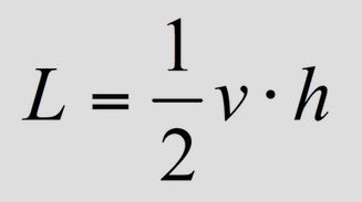

Смотровая площадка находится на высоте 695 м. Перепад около 100м. Зона влияния турбулентности опытными пилотами визуально, но более точно можно вычислить по известной формуле:
где, v – скорость ветра (м/c); h – высота объекта (м).
Получается, что даже при силе ветра в 5 м/с траектория полета могла проходить через зону ротора.
Набросал зоны опасности в зависимости от силы ветра и нанес их на карту для наглядности.
Теперь нужно разобраться с силой и направлением ветра.
Далее исследую архивы погоды на предмет направления и силы ветра в заданной точке на момент проишествия.
