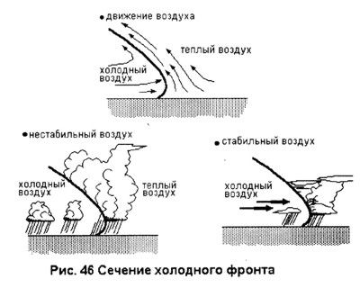

Человек в очередной раз несет ахинею с важным видом.
Холодный фронт всегда сопровождают кумулусы и выглядит в учебника это так:
Спасибо за картиночки. Тогда вот ещё вопросики - там ведь склон горы, а он явно сильно влияет на изменение направления потоков.
И ещё любопытно, а в тепловизоре можно ли углядеть разницу температур слоёв холодного и тёплого воздуха,
то есть определить визуально этот самый фронт ? Или не получится ? :unsure:

Склон горы может провоцировать турбулентность. Я тоже придерживаюсь такого мнения. Если это срез, то он был бы достаточной протяженности, а не располагался локально. Меня смущает высота. Но там мог сходить термический поток, тогда на его подветренной стороне тоже будет турбулентно, поэтому парапланеристы /дельтапланеристы при сильном ветре покидают поток под углом, а не прямо по ветру. Тут могут быть варианты, но это точно не холодный фронт.
Фронт всегда четко виден, из-за наличия облаков, например. Как правило, в наших краях, он идет четкой линией, обычно сопровождается падением давления.
В тепловизор может и можно, но это будет громоздко и дорого. Его трудно не заметить, хороший фронт услышишь по раскатам грома, тут тепловизор не нужен.
Любой пилот с опытом по облакам и другим визуальным признакам определит приближение холодного фронта.
Трудно комментировать случай из далекого прошлого, так как фактов недостаточно, чтобы сделать хотя бы какой-то анализ ситуации.
Но фронт здесь явно не причем, уверен, что на Климухе достаточно грамотных людей. И если бы это был шквал, то его скорее подняло и унесло за склон.

Вот интересно, а как именно вы "отчётливо" увидели холодный фронт ? Только лишь по "колбасе" ? И почему именно холодный, а не наоборот ? И в каком именно направлении движется поток воздуха ? Или у вас инфракрасное зрение имеется ? :love:
Ты себе оставь свое инфракрасное зрение и учи матчасть вместе Windguru , который лезет в дебри , в которых ни бум-бум .
Россия
Холодный фронт всегда сопровождают кумулусы и выглядит в учебниках это так:
Тебе же обьяснял уже , что у тебя по метео уровень наслюнявленного пальца в поиске ветра. Ты даже не видишь финальную стадию прохождения холодного фронта !.. Картинки и буквоедство показывают , что ты без опыта полетов . Чудо чудеснейшее...
