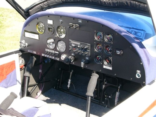

насчет указателя скорости отчасти это есть. на евростаре указатель скорости - самый неудобочитаемый прибор для инструктора
    53,1 КБ · Просмотры: 144

профилированный наконечник типа ПВД6М, прибор работает достаточно точно до  самого момента срыва, с правого кресла вполне под контролем, к тому же при уменьшении скорости самолет повисает на ручке достаточно информативно что бы не возникло желание тянуть дальше, если конечно его не оттримировали на меньшую скорость.
