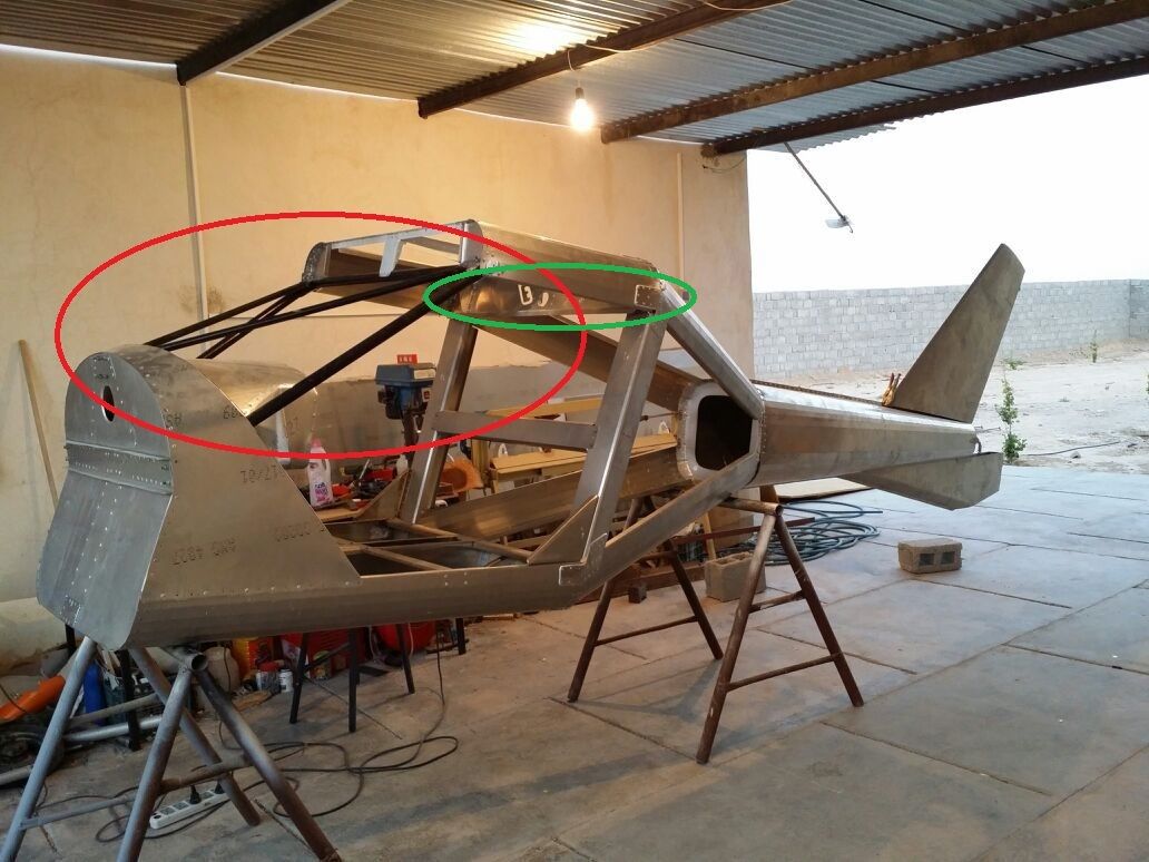

Проверяйте обведенные участки на усталость и трещины и стыки !
Во-первых, на снимке фюзеляж клона сомолета А-22. Мы такими гранеными, обшивки и балки не делаем.
У вас есть основания сомневаться в этих местах, или вы это сказали просто для продолжения разговора?
