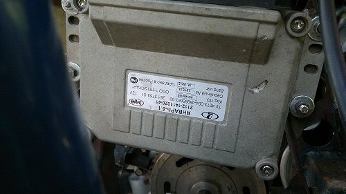

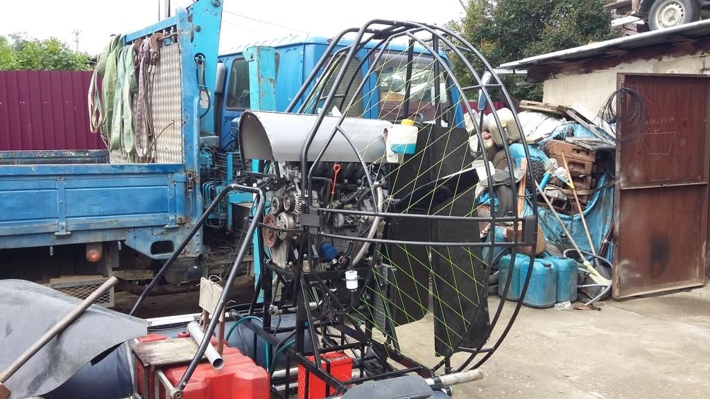

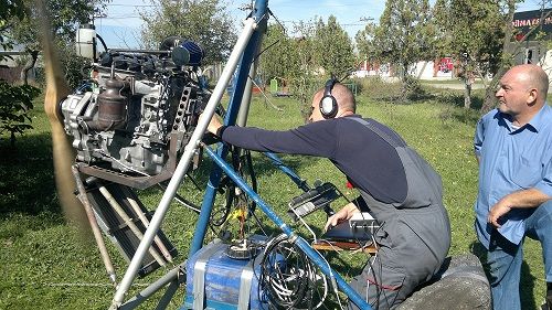

Принимаю заказ на мотоустановку ХОНДА Л15 А 120 ЛС с электронной педалью на январе 5.1.
Вес с редуктором и маслом 101 кг.
Все вопросы в личку

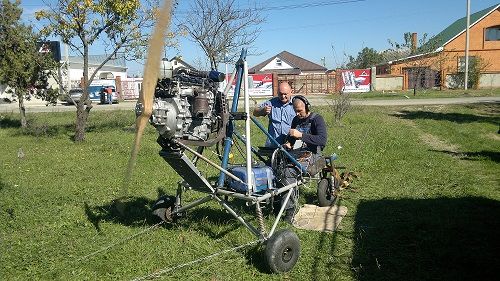

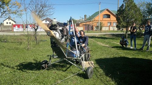

Тяги сколько намерил,при 5600-6000? Цену с/у,без редуктора,плиты и винта, л/с киньте.
Здраствуйте. В данной ситуации тяга 205-210 кг при 5600-6000 но двигатель не нагружен. Редукция 3.0 винт 1820. При этой редукции винт должен быть 2000 и более.В даной ситуации был только этот винт.С уважением Сергей

Тогда еще, пожалуйста, пару вопросов:
1. Чей редуктор?
2. И не рассматриваете ли вы вопрос положить этот двигатель на бок? Для самолета такая компоновка более желательна.
Здраствуйте.Редуктор Кулага (прошу прощение если написал фамилию с ошибкой) редукция 3.0 Знаю что в Ростове один умелиц делает такую операцию (ложит на бок)Я пока неготов ,мало иформации.В ближайшее время займусь этим вопросом. С уважением Сергей.

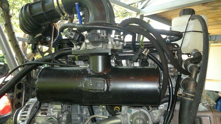

Запущу и настрою Хонду Л-13 Л-15 ВТЕКОВУЮ на ЯНВАРЕ 5.1 (под ключ) Цена 150000  руб

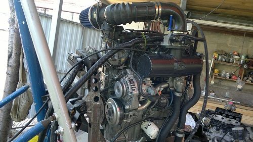

В Иркутске ДВС Хонда л15 на разборке в сборе с венцом и стартером 25 т.р отладка 20 т.р и 25 т.р потратил на фильтра,масло,бензонасос,клапан и прочую мелочь. Итог 70 т.р и работающий на аэролодки двигатель.
    140,3 КБ · Просмотры: 67
К этим 70 нужно добавить еще 55т.р и того 125т.р. Я преследовал  другую цель.Этот двс предназначен  ставиться на сла ,поэтому он должен быть как можно легче.Поэтому я поставил генератор облегченный, стартер облегченный,сварил алюминевый впускной коллектор,выкинул всю экологию.ДВС получился на 6-8кг легче.Сейчас думаю сделать зубчатый ременной редуктор.Что должно быть легче шестиренчетого 16кг и ременного 10-12кг. С уважением сергей.
