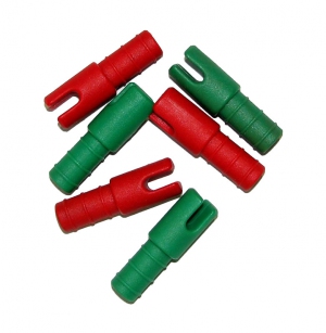

Хвостовики лат.
Холодная сварка та же эпоксидка, только с ней удобней работать.
Я поступил проще - как в детстве делал вилку для рогатки из разветвлённой веточки. Только меньше, чтобы в трубку втиснулась.  Несколько лет не ломается. Хотя если у Вас степь и с деревьями проблема, то придётся точить-клеить.

просто для размышления- не видел чтобы такие ломались.
Diametra seichas ne skazhu, nado merit.
Kupit mozhno tut www.pmaviation.co.uk :
(Est dvuh raznyh razmerov)
http://www.pmaviation.co.uk/shop/fork-ends-p-251.html
http://www.pmaviation.co.uk/shop/xl-fork-ends-p-252.html

Мариус, спасибо за информацию! Но я не понял по размерам...
Который из них 8мм в диаметре? 6 фунтов за 3 шт, правильно?
Da 6 funtof za 3 krasnye i 3 zelenye.
Po razmeram, ne skazh tochno, kogda budu na aerodrome mogu pomerit.
A mozhno im prosto napisat, oni bystro otvechayut na vse voprosy.
С позволения Уважаемых форумчан . Осмелюсь предложить простой способ изготовления хвостовиков из стеклопластиковой арматуры подходящего диаметра.Продается почти в любом строительном магазине . Материал очень прочный и легко обрабатываемый . Единственный недостаток - это пыль , проблема решается респиратором и пылесосом. В качестве токарного станка-обычная дрель , закрепленная или в тиски или струбциной.Ножовка по металлу и круглый напильник.Пожалуй все.
Помница, году в 1983 подавал я рацпредложение по внедрению таких хвостовиков, будучи студентом курса третьего, авиаинститута. В студенческом конструкторском бюро подавал. Рублей 15 даже выплатили за рацуху, помница... Эх, времена...
Холодная сварка - лучший вариант для самоделки. Только я делаю сначала из обоженной проволоки, 1.5 - 2 мм, каркас и облепляю его холодной сваркой. ещё не затвердевший хвостовик вставляю в лату. Когда застынет, напильником легко придаю приличный вид. Такой хвостовик никогда не вылетает и не ломается.
