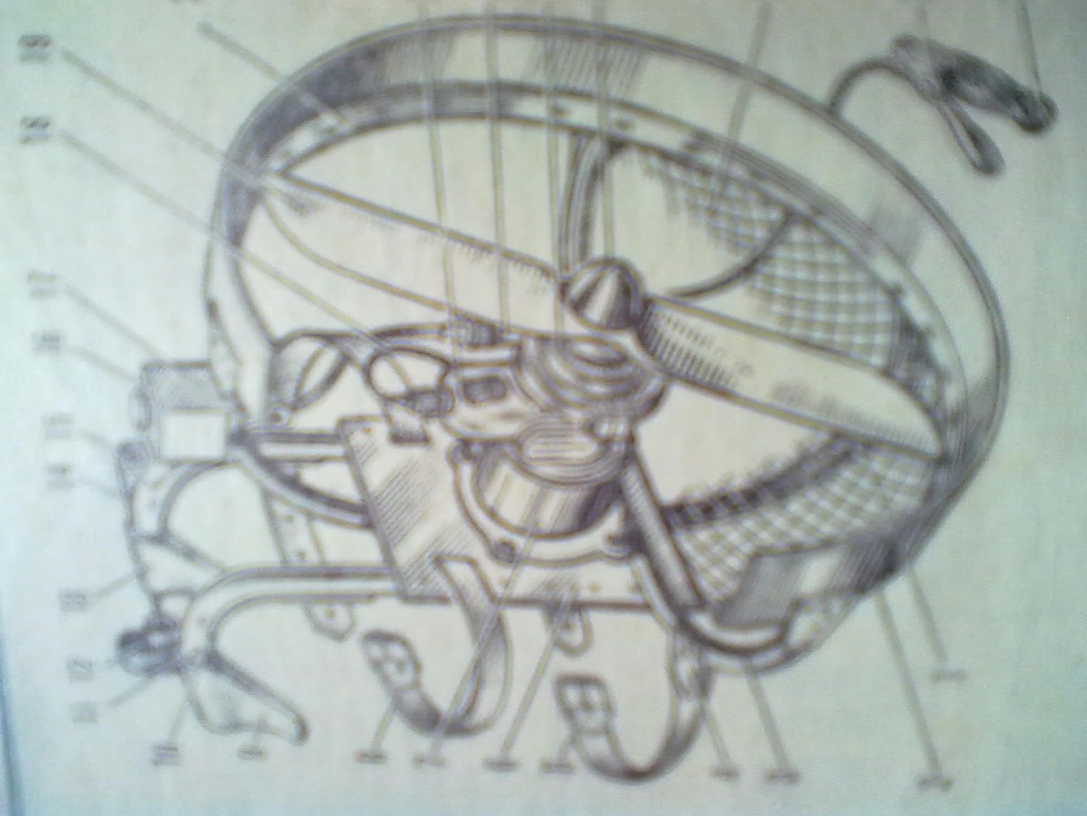

Здравствуйте! У меня вопрос к почтенному собранию .Вы не в курсе у китайцев 200 и 400 кубовых в.винт можно непосредственно на коленвал ставить? И к.в.выдержит ли тягу в.винта?В.винт тянущий.Крыльчатку и кожуха все убрать, охлаждение потоком от в.винта.Крыльчатка говорят треть мощности двигателя отнимает.Thank you!

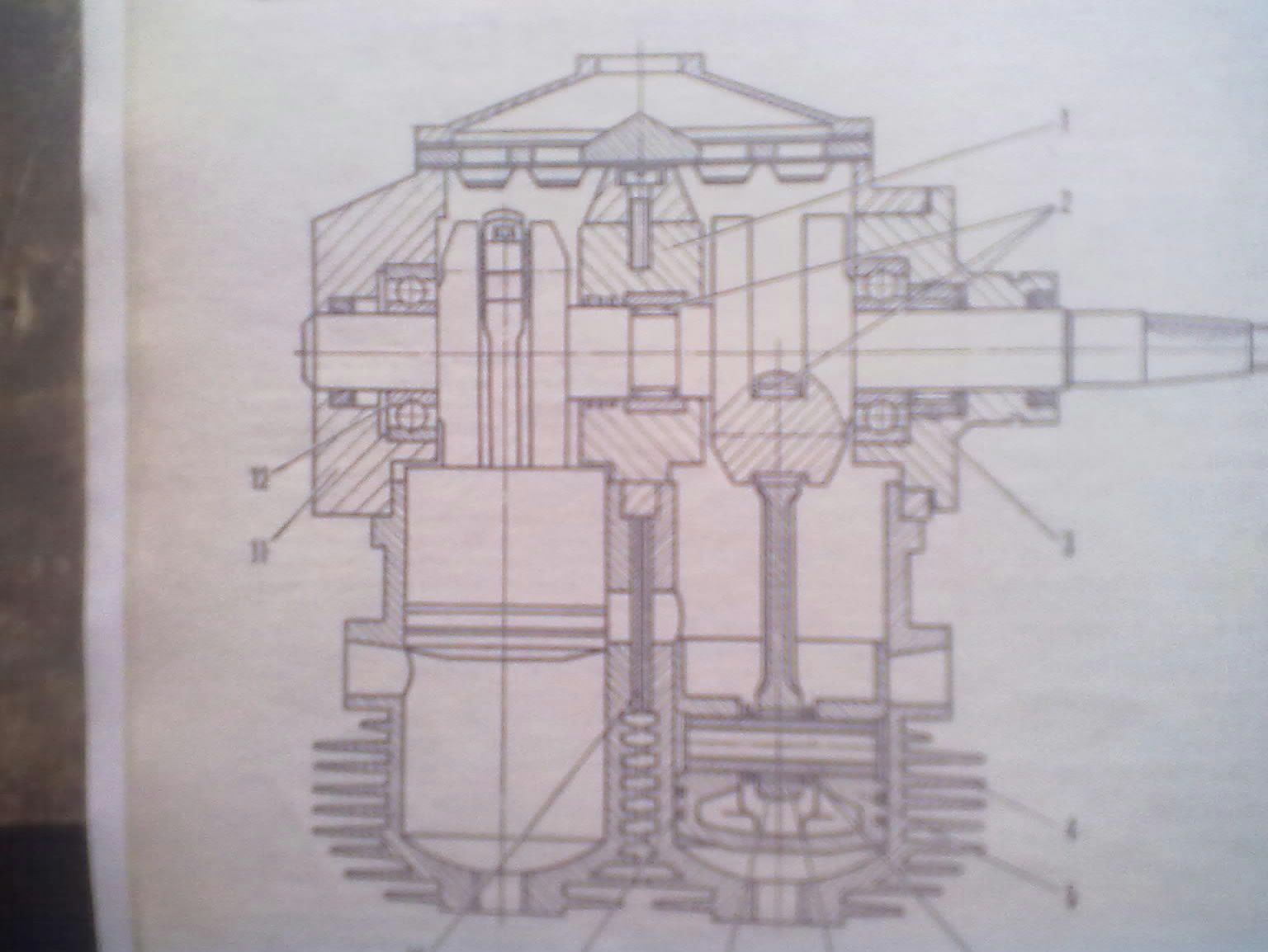

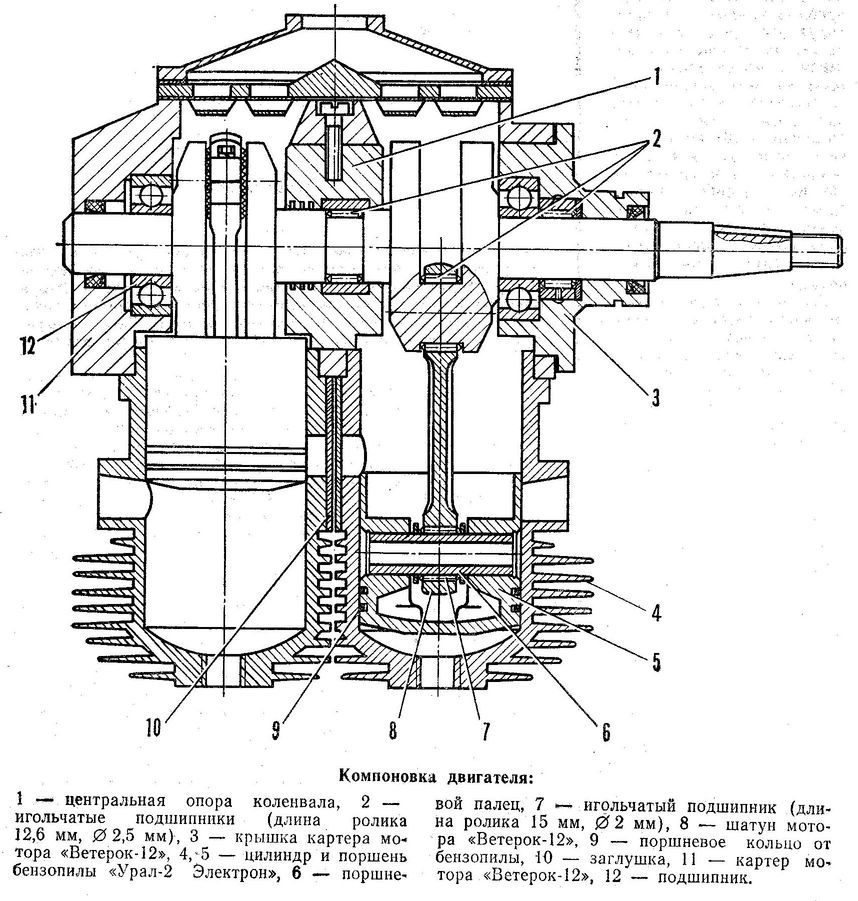

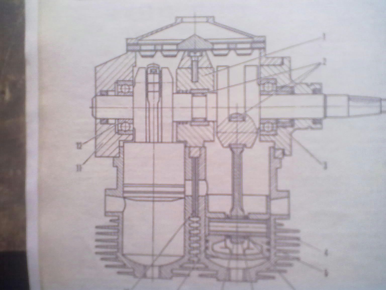

Вариант один бензопила Урал диаметр 55мм ход46мм объем 109кубиков .настоятельно советую заглянуть в Моделист конструктор 1982год номер 12.Там подробно описывается изготовление очень интересного двигателя.
    110 КБ · Просмотры: 169
Картер и коленвал от Ветерка 12 а ЦПГ от Урала т.е. 55х44=209 кубиков. Вес двигателя в сборе с ВВ и зажиганием 8.5 кг. ВВ 700 мм. Тяга 30 кг.
    110 КБ · Просмотры: 155
Если мне не изменяет память то шатун у В12 разборный (нижняя головка) ,а на верхней иголки уже с завода ставят.Впуск смеси через картер .Там пластинчатые клапана. В общем вложив 8-10 т.р.,можно получить неплохой двигатель.
