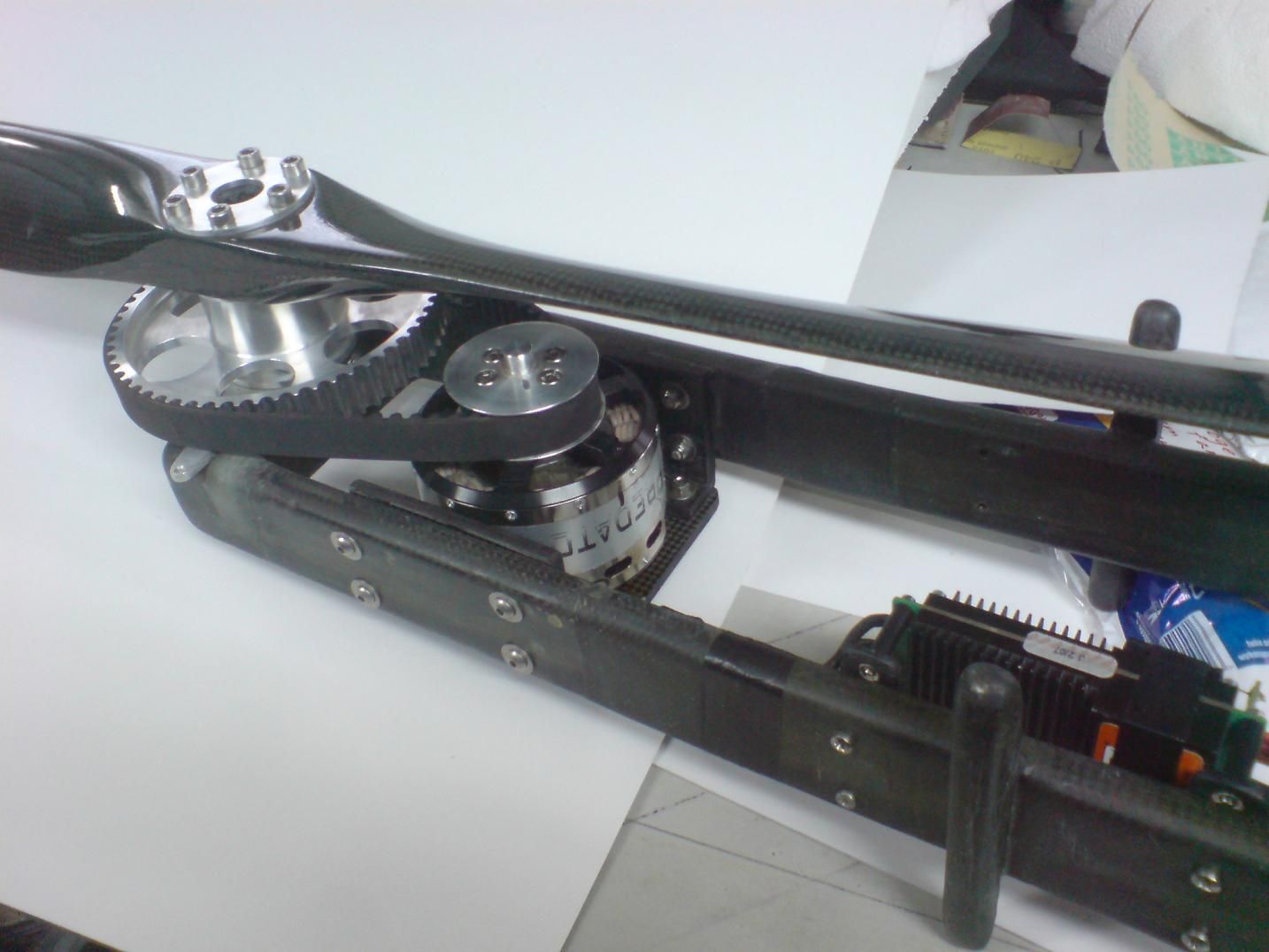

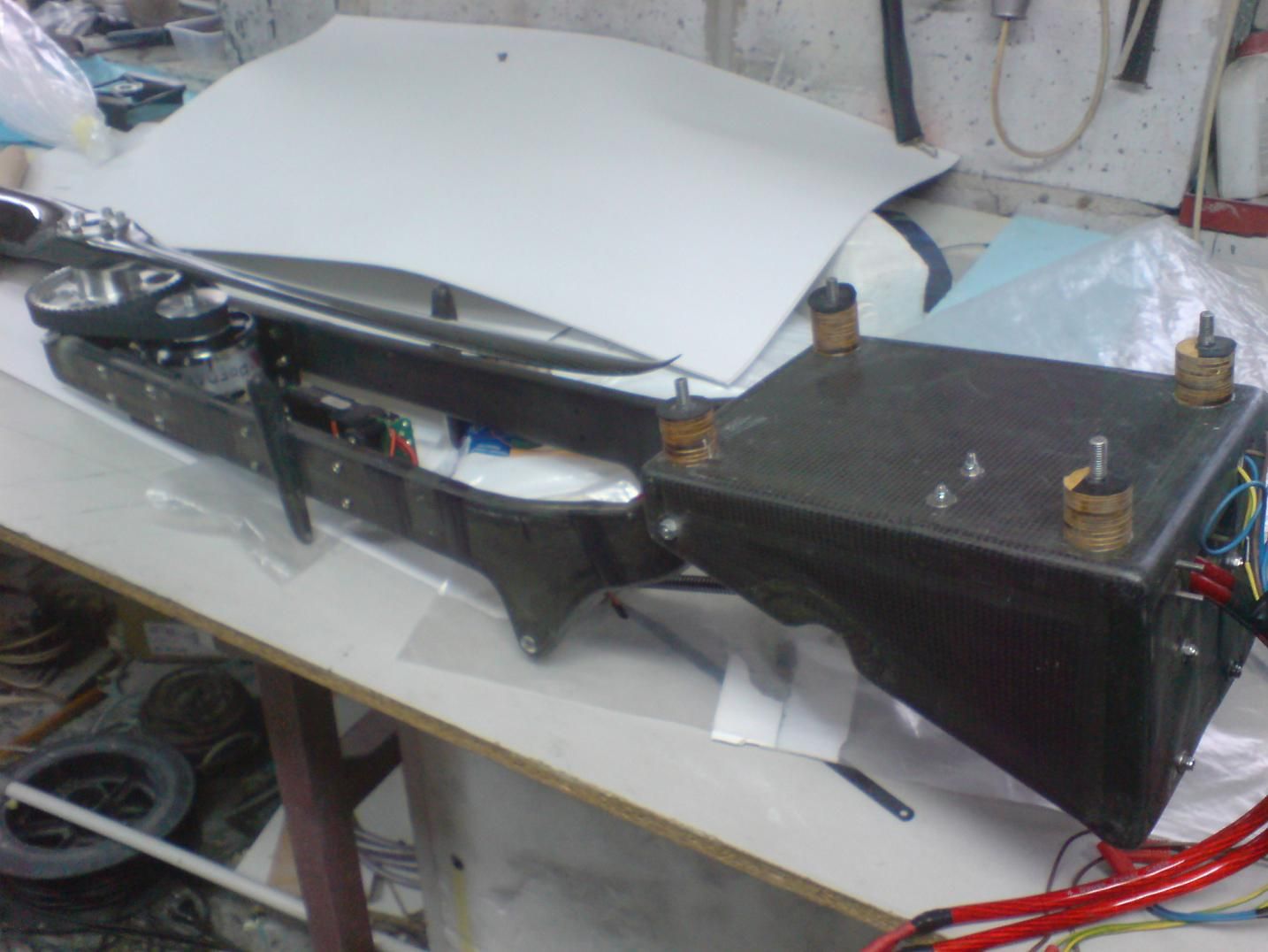

Вам пропеллер для него нужен ?
-это из китайского сайта=
мы хотим купить такой мотор\дешёвый\
и крутить пропеллер через ременной редуктор\на АКСЭПЬе\.
-там сейчас работает немецкий ПРЭДАТОР30=10 кВт,ок.2 кг
=тяга 40 кГс.\реально 8 кВт\.
