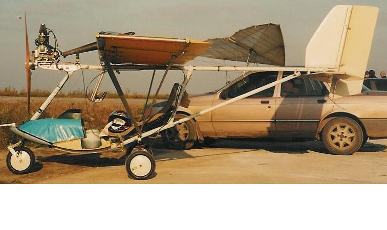

По тангажу ручка, по крену джойстик.
    47,2 КБ · Просмотры: 229
Сей дивный самолетик похож на Е-12(констр. Коваленко).
Если можно,основные ТТХ (насколько... понимаю,самоль двухместный). 😉
Заранее спасибо. 🙂
Заранее спасибо. 🙂
