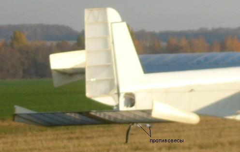

Хвост, с помощью плотницких терминов ты меня просветил ;D, не зная как это называется, выходит я все таки сделал все правильно. Просто обо всем этом были рекмендации в журналах Крылья Родины и Моделист Конструктор Для строителей СЛА, но там помоему не было о шарнирных моментах

Где-то я читал что ТУ104 гидравлики не имел.Т.е усилия на рулях даже на большых и скоростных самолетах могут быть незначительными если правильно расчитать компенсаторы.

Хасану.
Наиль, противовесы штука хорошая, только к шарнирному моменту отношение имеет слабое или никакого. Хотя очень полезная штука балансировка по массе, не зависимо от аэродинамических нагрузок. Это дело позволяет в первую очередь отодвинуть флаттер на бОльшие скорости от эксплуатационного диапазона. Ну и снижение нагрузок на ручке от массы рулей при нулевых или очень малых скоростях.
Да и еще по поводу фокуса. Точно не гарантирую, но кажется у симметричных профилей, которыми обычно управляющие плоскости являются, фокус не гуляет так же как у НЕ симметричных. Может что путаю, но в голове такая инфа засела. 😱
Хасану.
Наиль, противовесы штука хорошая, только к шарнирному моменту отношение имеет слабое или никакого. 😱

Хасану.
- Фокус потому и фокус,что он не гуляет ни в симметричном,ни в несимметричном случае - в отличие от центра давления,с которым он,скорее всего,перепутан.
- Весовая балансировка имеет очень заметное влияние на шарнирный момент - вплоть до изменения знака dP/dn на положительный:когда ЦТ руля находится впереди оси его навески при возникновении перегрузки руль стремится отклониться дальше,еще увеличивая перегрузку.
- Центр давления симметричного профиля действительно не меняется до срыва и находится на 25% хорды - поэтому сбалансировать ЦПГО проще чем рули,находящиеся на задней кромке крыла или оперения.Зато при брошенной ручке продольнаяустойчивость самолета с ЦПГО значительно снижается вплоть до неустойчивости.
