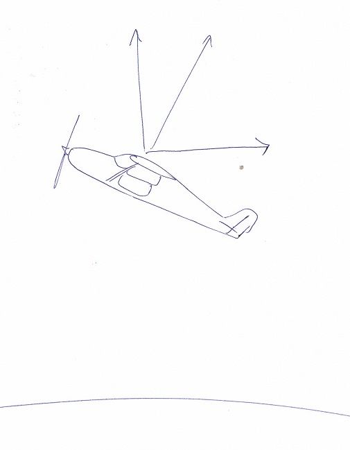

Но послушайте. Набегающий поток стремится загнуть плоскости крыла назад
Чуток поправлю. Аэродинамическая сила загибает плоскость ВПЕРЕД. Причем на больших углах атаки, это составляющая, отгибающая крыло вперед, может достигать 25% от подьемной силы

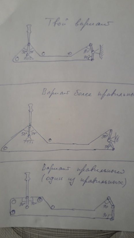

Столкнулся с проблемой. РУС срисовал практически один в один с Питенпол Эйр Кампер. Передачу на внутреннюю качалку тоже. Только у него она представляет собой прямую трубу, у меня похожа на бумеранг. Но дело, думаю не в этом. А проблема в том, что при среднем положении ручки тросы натянуты, при подаче её вперёд или назад они провисают. Полагаю, что всё дело в кинематике движения ручки. Но как же тогда Эйр Кампер летает?!
Небольшое провисание это нормально, не парьтесь.Сильно тянуть ничего не стоит, чем жёстче натянете тем тяжелей будет ход ручки. К тому же с перепадом температур тросы меняют натяжение.Главное на роликах установить предохранительные полосы что бы трос не слетел при этом предохранитель не должен идти за роликом.
На этот счет есть специальные таблицы, но поверьте мне то ,что я увидел на Вашем видео вполне нормально. Если бы Вы видели как болтаются тросы на По-2 вдоль фюзеляжа и при этом все хорошо, тогда вопросы отпали бы сами собой.
Спасибо, я понял.
Трос провисает потому что вектор (Направление) троса подходит к РУС под углом градусов 50, а к качалке РВ градусов 90. Нужно сделать одинаковый угол, т.е. изменить либо там, либо здесь. А советчиков "и так сойдет" не слушай. При изменении центровки от средней-расчетной, появится значительный люфт по тангажу, что может сделать самолет не управляемым, даже в легкую болтанку.
Нижняя картинка не один из правильных, а самый правильный. Троса должны подходить к качалкам под углом 90 градусов.
Самый правильный - в случае использования сектора: потому и очень распространен термин "Сектор газа".

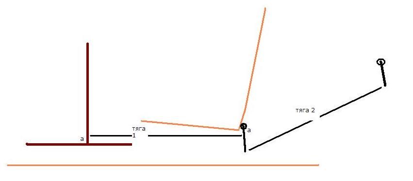

Большое спасибо за то, что растолковали, за картинки. Намотал на ус для других узлов. А здесь я таки решил последовать совету поменять тросы на тягу. Она тут и впрямь просится. Проще и надёжней. Срезал уже все ролики. Нашёл добротные шаровые шарниры советского ещё производства. Целая тяга, к сожалению не проходит от РУС до качалки, мешает сиденье, сделаю промежуточную качалку, но нахожу, что это всё равно лучше, чем городить такой громоздкий контур тросов.
Сергей73, при управлении РВ тягами тебе все равно нужно будет ставить дополнительную промежуточную, желательно дифференциальную, качалку. Вот и поставь ее за сиденьем. Тяга пройдет под сиденьем, а следующая тяга от качалки пойдет уже выше
Вообщето всё зависит какой формы сам пост РУС. Если ось вращения самой ручки и тяги РВ совпадают, то такая конструкция легко проходит под сиденьем.
Именно так. Собираюсь делать по след. схеме.
Наконечники тяги 1 - шаровые шарниры. Высота а 9 см ( от оси вращения РУС до шарнира тяги). Промежуточную качалку мне удобнее закрепить не на полу, а углу сиденья, там жёстче конструкция. Тяги нерегулируемые. Сразу подобрать требуемую длину.
