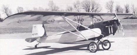

С детства мечтал быть лётчиком. Хотел уже поступать в Актюбинское лётное. Мать отговорила, дескать, прикус неправильный, не возьмут. Я и поверил. Пошёл на конструктора, поступил в Самарский авиационный институт. Потом жизнь резко дала поворот, со второго курса ушёл, но мечта осталась. Много раз в уме конструировал что-нибудь простое и лёгкое, только чтоб полететь, и вот на сороковом году жизни сказал себе "всё, баста! хватит мечтать". Сейчас занялся постройкой ангара-мастерской, готовлю проект. В принципе, конструкция готова в первом приближении. Пару раз прогнал расчёты параметров, можно вычерчивать во втором приближении.
Мне хочется типичный высокоплан-парасоль с подкосами на два места. Хотелось бы создать бедного родственника самолётам Первой мировой или младшего брата немецкому Шторху.
Руки есть (немало пришлось поработать мастером-отделочником на ремонте квартир), инструменты есть, денег нет, но желание пересиливает всё. Приобрести настоящий авиа-двигатель типа Ротакс, например, возможности нет, буду пробовать на автомобильном.
Процентов на 90 я списал конструкцию с давно летающей самоделки по названию Настойчивый, его можно найти в интернете через поисковик. Соответственно посмотреть. Вот ещё картинка.

Здравствуйте Сергей .А для вас принципиально строить самолёт собственной конструкции ?.Вы определитесь ,вам самолёт для летания или  строить хочется подольше ? Если хочется летать, посоветую начать строить по готовым чертежам ,это сэкономит вам много времени и денег . Посмотрите здесь  http://www.reaa.ru/cgi-bin/yabb/YaBB.pl?num=1194000509
Классная подсказка! Понравилось. Особенно пошаговая инструкция по изготовлению с фото вот здесь http://www.aracuan.com.ar/pietenpol.htm
Не по вкусу пришлись только две вещи: какой-то он игрушечный совсем (понятное дело, и сделать можно быстро, а это кое-что да значит) и пилот сзади, пассажир спереди.
Ну, последнее легко переделать...
И всё-таки делать, так один раз. Посолидней чуток хотелось бы. Чтоб не стыдно было бы прокатить кого-нибудь, опять же заработать, то есть оправдать предприятие в глазах жены...
:-[ И всё-таки подумаю.
Питенпол нравится всё больше, ещё раз спасибо за наводку. Оказывается, велосипед придумали ещё до меня. Не нашёл, где взять чертежи. И сколько лошадиных сил ему требуется и т.д.  :-/

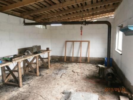

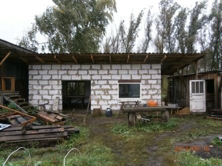

Мастерская в плане будет выглядеть так.
Оранжевые - верстаки, голубые - окна, зелёные - ворота. Красным показано расположение фюзеляжа.
Жду, пока снег сойдёт, пеноблоки ждут. Решил показать, может, кто какой идеей поделится из опыта.
А общую сборку-примерку, центровку на улице будете делать? Если сделать мастерскую еще чуть-чуть побольше, может и внутрь влезет?
У меня мастерская 8х6 м.и всё равно самоль в сборе не втискивается т.к. длинна 6м. размах 10 м. Сборку приходится на улице делать.
Извините, думал, никому не интересно, не заглядывал.
Влезет и так. Я указал диагональ неправильно, там шесть метров с лишним. Как раз по самолёту. Перед мастерской обширный сад, так что место есть. Спасибо.

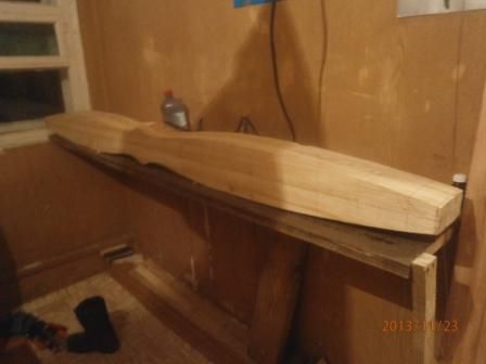

Пока зима, дома строгаю винт. Скачал с форума эксель-таблицу для расчёта, всё вычертил по уму.
