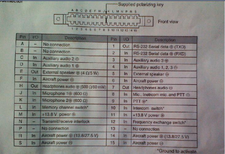

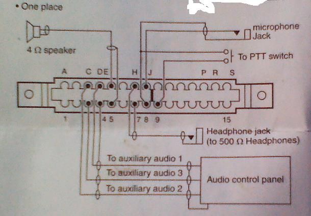

Вот и у нас на СПхе вопрос с ПТТ... Штатно проводка под Bendix/King KY-96, установили IC-210. На приём работает, но передачи нет 🙁
Пока версия в несоответствующей распайке кнопки ПТТ. Понять бы идею конструкторов р/станции... Вот схемы (прилагаю). Непонятно вот что: контакт 9 р/ст обозначен "PTT + In", но со звёздочкой. А в ссылке - "заземлить для активации" (?????) Это что ж, плюс на минус???

Ну да.
Если собрать э/цепь из лампочки и батарейки (фонарик, например) и измерить напряжение на контактах разомкнутого выключателя, то одна из клемм будет "+" одна "-", а напряжение между ними будет равно напряжению батареи, при замыкании ничего страшного не происходит.
Проверьте коммутацию согласно второй схемы (более наглядная) и все заработает.
