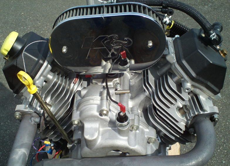

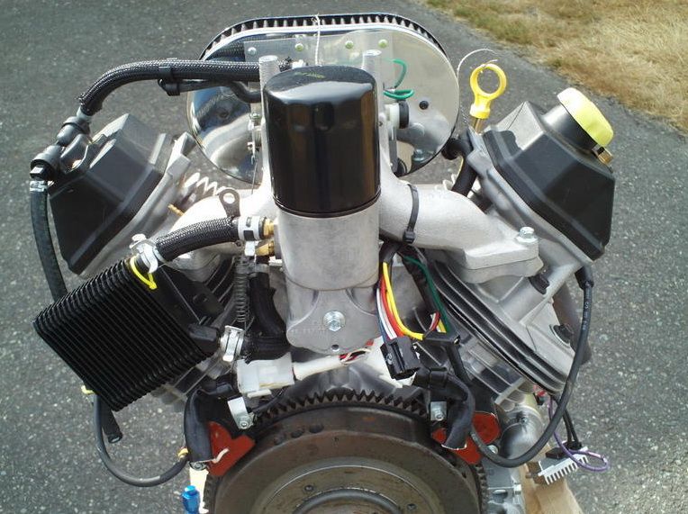

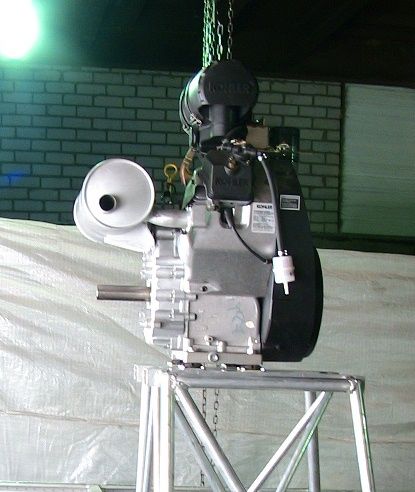

вот похожий с редуктором:
    45,1 КБ · Просмотры: 167
    96,9 КБ · Просмотры: 168
    93,8 КБ · Просмотры: 170
Да, похож. Только карбюраторный.
Непонятно, зачем надо было патрубки выхлопной системы на одну сторону выводить...

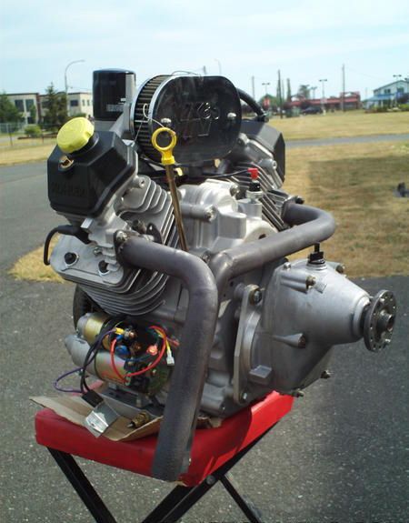

    37,4 КБ · Просмотры: 151
вместо принудительного охлаждения ручной стартер (шнур )
....  там еще и зажигание на маховике   , его тоже переделывать ?
  В общем  все можно сделать конечно, но не думаю что оно того стоит.
   Да и мотор расчитан работать с маховиком , без маховика  ударные нагрузки на шатуне возрастут.
