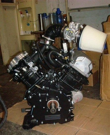

так вроде есть повкуснее мтоторы из Тайваня мощностью 60 л.с. за теже деньги и даже легче , чегоже теперь  на этого американца смотреть 🙂

Тайвань ни есть гуд! Дедушка Коломбан не зря поставил на свой самолет подобный мотор
Он поставил то что у него  было .
На мой взгляд и опыт общения с  моторами кохлер они сделаны хуже китайских... не говоря уж о Тайване .
за три года набралось больше  5 ремонтов  различных моторов марки кохлер .
  Начиная от отваливающихся и трескающихся  родных глушителей , разрушения вала , срезания шпонки под маховиком  ,  замерзания  карбораторов   и  прочей мелочи ...
Забудьте это американское говно и не вспоминайте .

Ага денег не хватило на китайский моторчик 😀
возможно нехватило а возможно в то время китайского и на бумаге еще не было...   но в России  тайванский дешевле американца   это точно .
И что, китайцы сейчас предлагают воздушник 24 л.с. весом 33 кг?
Насчёт дешевле, сомнений никаких!
Мы про который разговор речь ведем ?  Кохлер  40 л.с . изначально 62 кг весит.
  Изначально китаец 22-23 л.с.  весит  46 кг  .
  О чем речь?
Я просто отметил что качество американских кохлеров хуже китая ,  но китай только еще готовит к выпуску 30 сильные моторы  воздушного охлаждения  .  Придут, скажу сколько весят вживую.
А 60 сильный из Тайваня вроде как  44 кг сухой вес , конечно там надо еще прублуды и тосол.   Но потенциально он лучше 40 сильного кохлера.
