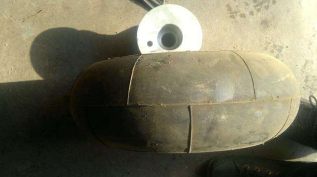

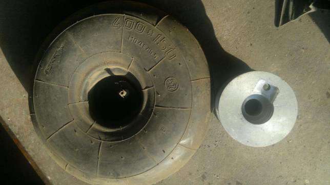

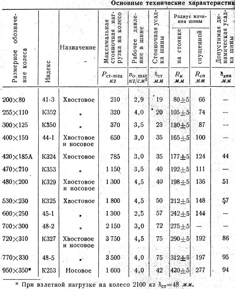

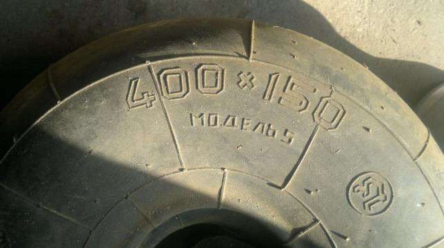

Дубрава Откуда Братислава 5 Июл 2016 #1 Нужна пара колес на СЛА взл. весом 550-600 кг. Нашел вот такие (см. фото). Вопрос: подойдут/не подойдут ?? Вложения 282694322_2_644x461_kolesa-aviatsionnye-fotografii.jpg 21,9 КБ · Просмотры: 268 282694322_3_644x461_kolesa-aviatsionnye-prochaya-spetstehnika.jpg 25 КБ · Просмотры: 262 282694322_4_644x461_kolesa-aviatsionnye-transport.jpg 17,3 КБ · Просмотры: 256

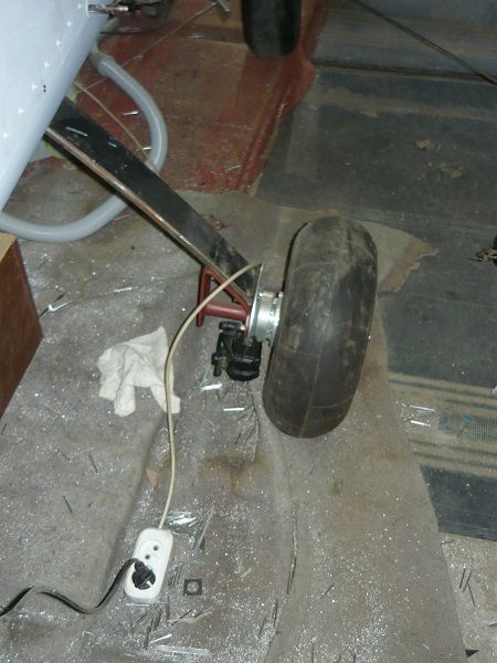

oleg51 Я люблю самолеты! Откуда Мурманская область 5 Июл 2016 #2 У меня проект с такой же Gвзл. и колеса аналогичные: Вложения P1070660_-_kopija.JPG 48,2 КБ · Просмотры: 284
Tarland Откуда В.Новгород 6 Июл 2016 #3 OA сказал(а): Вопрос: подойдут/не подойдут ?? Нажмите, чтобы раскрыть... Подойдут. У нас на Фрегате такие же, сносу им нет.
