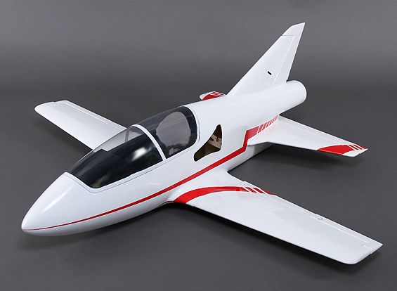

Если уж клеить-то что-то типа
Сразу вижу недостатки - воздухозаборник в затенённой области и хвостовое оперение...      Красивое, но только для обывателя...
(а для знающего оно НЕ эффективное (ну или малоэффективное)))
  Это я к тому, что можно сделать - ЛУЧШЕ.
Так точно - нужно делать лучше!

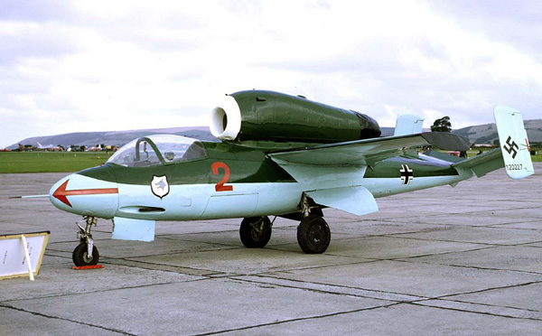

Однако воздухозаборник отсасывает воздух с верхней части фюзеляжа, который имеет "крылевой" профиль, создавая доп. подъемную силу и при этом не сосет камни.
При работе с грунта это единственный вариант (вспоните ан72)
Хвостовое опрение V продиктовано необходимостью (там у него выхлоп)
Хотя компоновочное решение  ,мягко говоря, не ново.
      Подъёмная сила на такой схеме это иллюзия на 99,9%,  (это всё уже давно обсосано и пересосано в разных ветках (последняя тут рядышком (вертолёт на эффекте Коанда)),    а вот то, что двигатель использует для тяги уже "взбитый" кабиной воздух и не имеет возможности иметь прямой и реально нормальный напор от скорости самолёта это  - факт.      При чём в десятки раз худший чем "реальная" подъёмная сила от подсасывания воздуха сверху аппарата.
   Всасывание камушков ?..    Это единственное, с чем я соглашусь (такая схема - конечно же лучшая от камушков).     Но камушки мы взлетели и пролетели, а двигатель за кабиной так и остался затенённым на весь режим полёта и вынеси мы его в свободный поток - этот самолёт пролетит дальше и даже немного быстрей.
  Камушки это конечно же беда, но мне лично больше всего двигатель за кабиной нравится (с выносом воздухозаборников в свободный поток)
  Да и камушки имеют свойство засасываться ТОЛЬКО в начале разгона и рулении, по тому как на малой скорости движения воздух сосётся относительно двигателя под углом 180*, а в последствии уже при разгоне этот угол сильно уменьшается.
