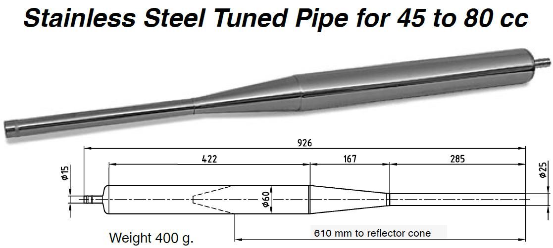

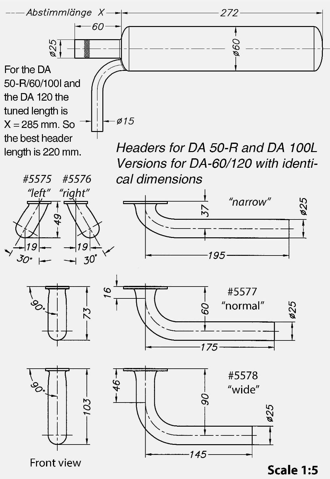

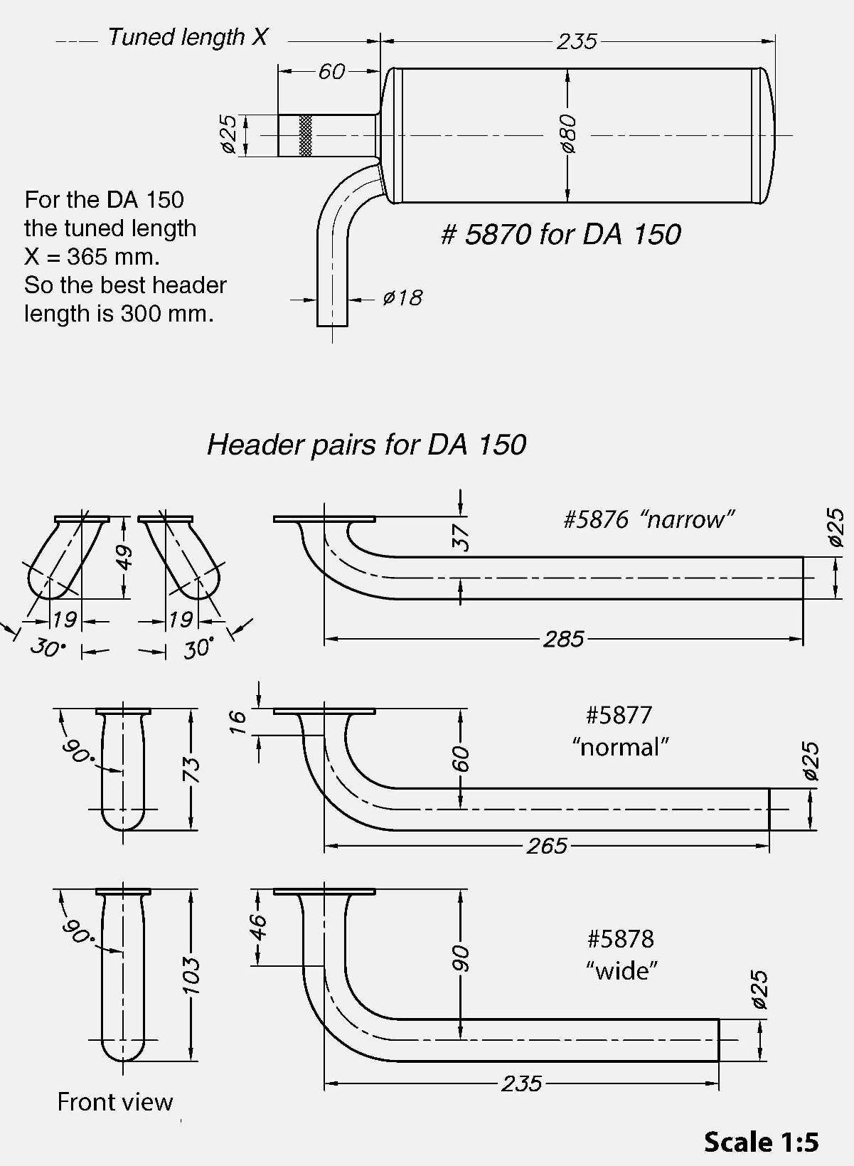

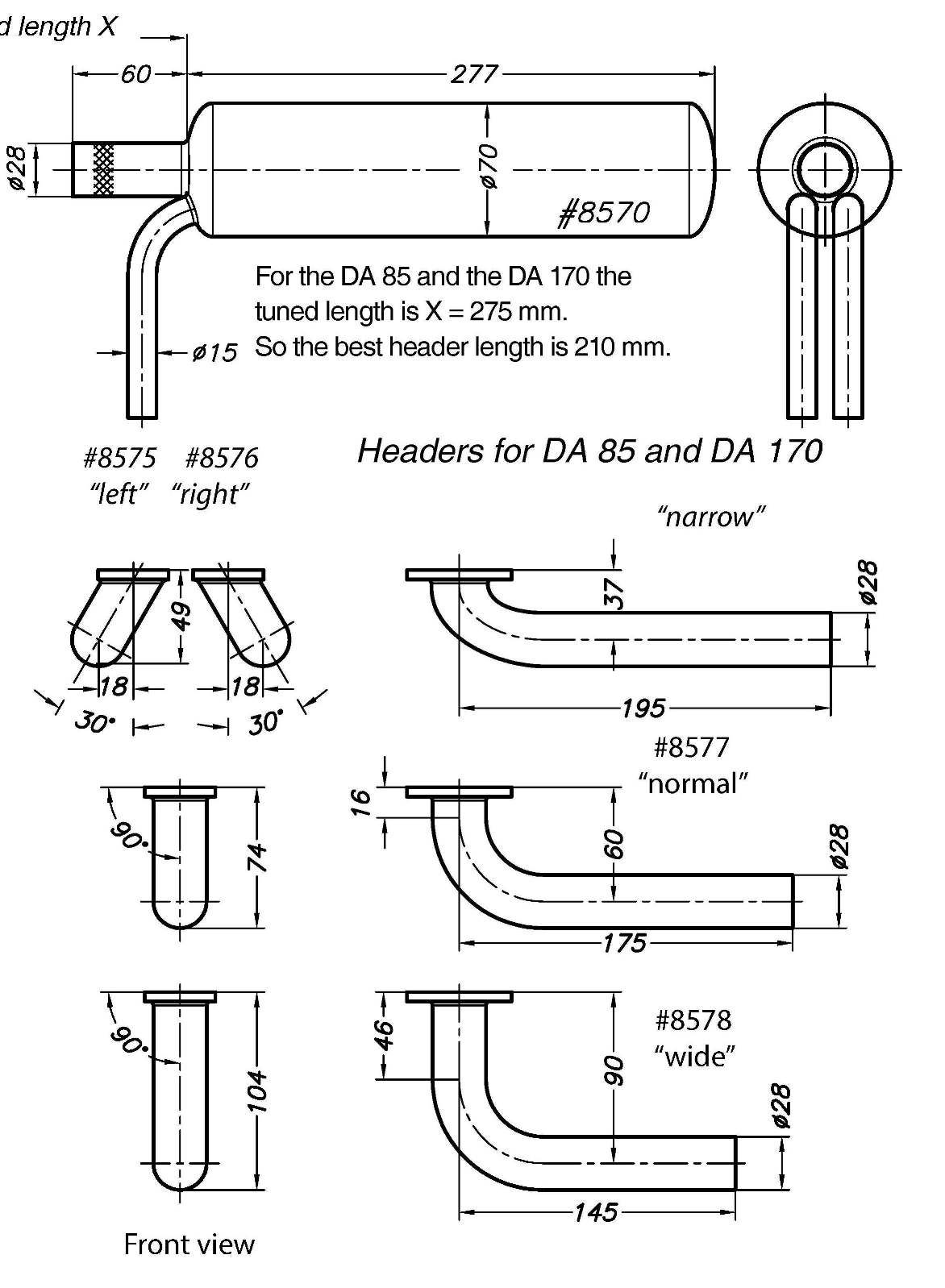

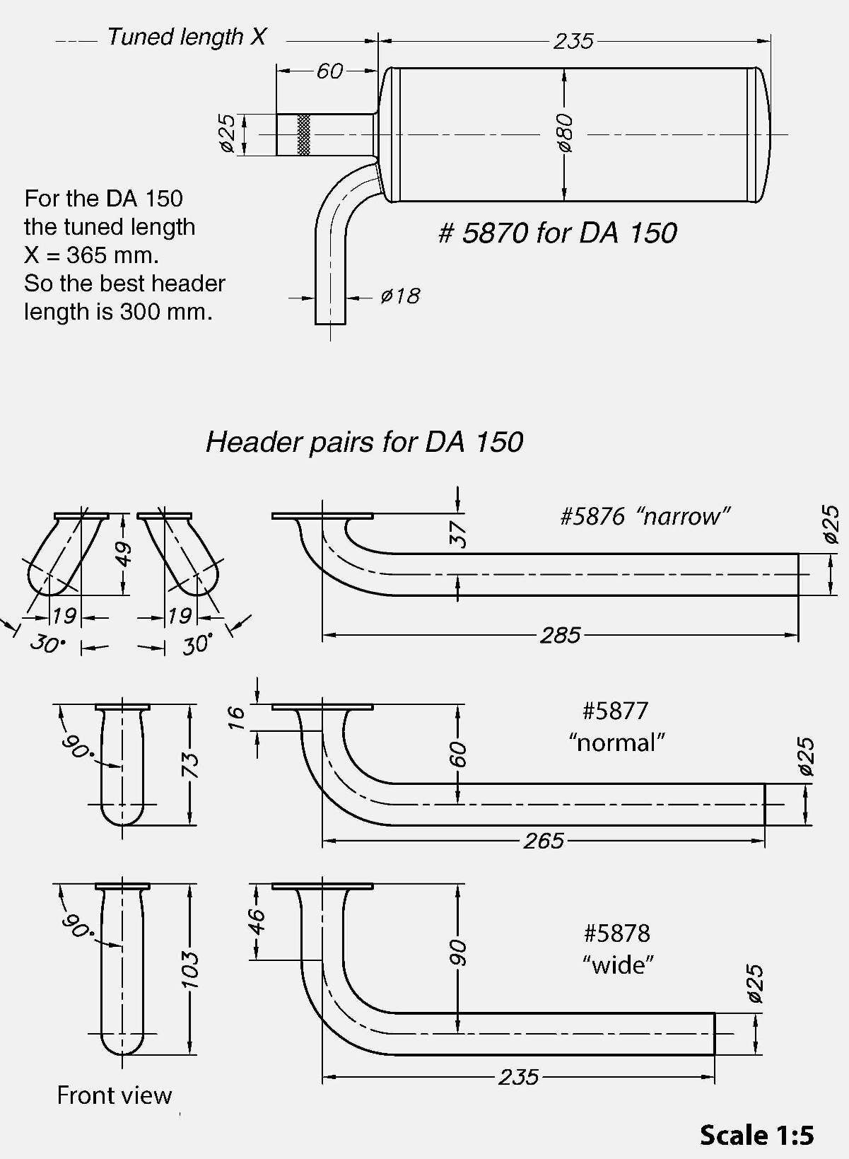

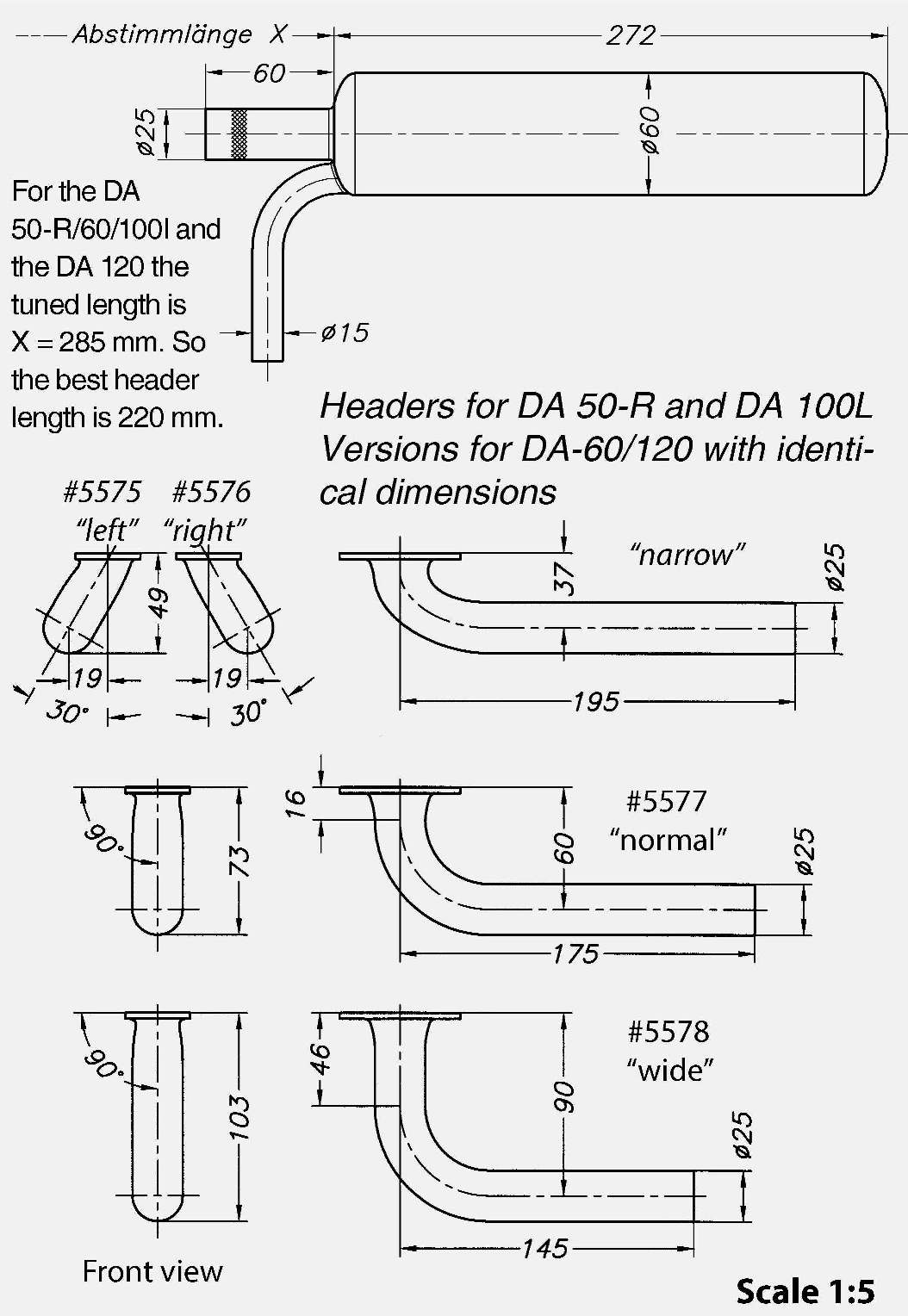

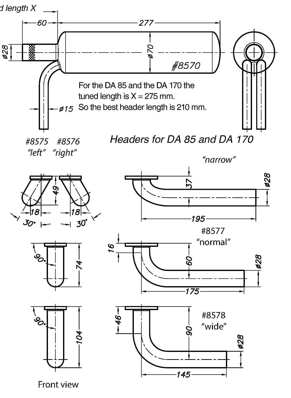

Авиамоделисты используют на 50-75 кубовых цилиндрах подобные глушители, которые эффективно глушат, и при этом дают солидный прирост мощности ~20-25%
При этом они во много меньше и легче класических мотоциклетных. Конечно спортивный резонатор в редких случаях может дать до 40%, но это теория, на практике более громоздкие конструкции дают существенно меньше и в очень узком диапазоне оборотов.
В интернете куча методик и программ для классических резонаторов, здесь они не интересны, просьба обсуждать более "авиационные" решения.
Есть также всякие обрубки как на бензопилах - это тоже не интересно.
Итак
на рисунке 1 - для 50...60 кубов - 2 выхлопные трубки на 15
на рисунке 2 для 75 - одна выхлопная трубка на 18
на рисунке 3 для 85- 2 выхлопные трубки на 15
Какие интересно должны быть размеры на большие кубатуры, мне к примеру интересны 147 и 294 кубика.

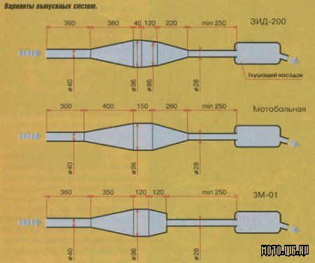

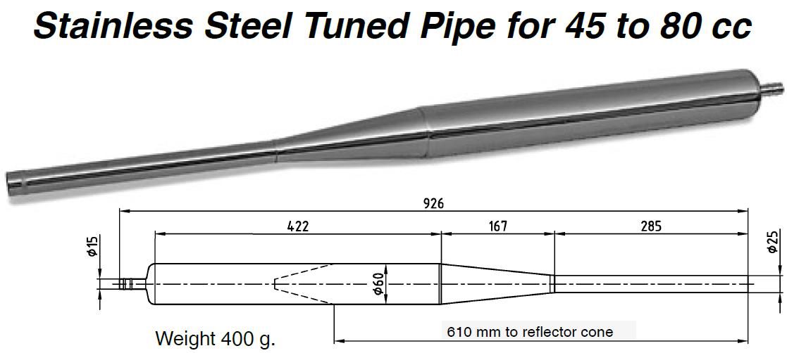

Для сравнения выхлопная более традиционной формы, дающая близкий результат. Но размеры... А если посчитать по классическим скутерным теориям размеры вырастут ещё больше.

Это или трубку наполненную металическим или стеклянным войлоков ставят уже после камеры резонатора. Если ставить вначале мощность резко упадёт. Если информация не найдётся можно сделать график как меняются размеры с объёмом. 2 точки дадут рисунком 1 и 3 - там глушители однотипные, номер 2 идёт с одной выхлопной трубкой и он может всё спутать.
В общем работает наподобии классического резонатора. Начальная разгонная труба и выход в большой объем. За зчет отсутствия конусов и увеличения диаметра конечной части размеры существенно уменьшаются. Особенность - выхлопная трубка с другой стороны и по ней меньше долбает ударной волной из цилиндра.
