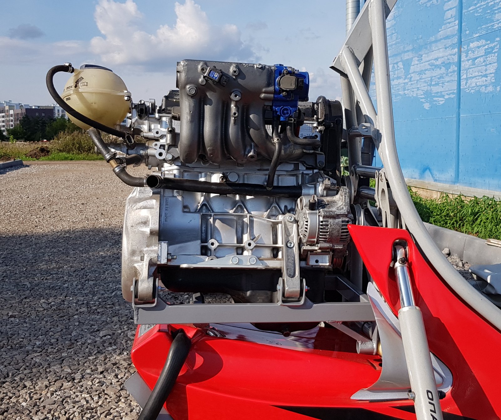

Но вообще не вижу проблем с моторами, Китайцы вам в помощь ZONSEN AERO ENGINE, есть представители в РФ.
Версия со вспрыском стоит умеренно и работает хорошо. Наш местный производитель самолетов тоже ими оснащает свои самолеты и от боса фирмы самые положительные отзывы. В случае с ZONSEN места креплений штатные и такие же, как у Ротакса, так что в общем облике ничего не изменится. Да и с запчастями проблем не будет и цена на них будет адекватнее Ротакса.
Как минимум один такой аппарат был с двигателем BMW.

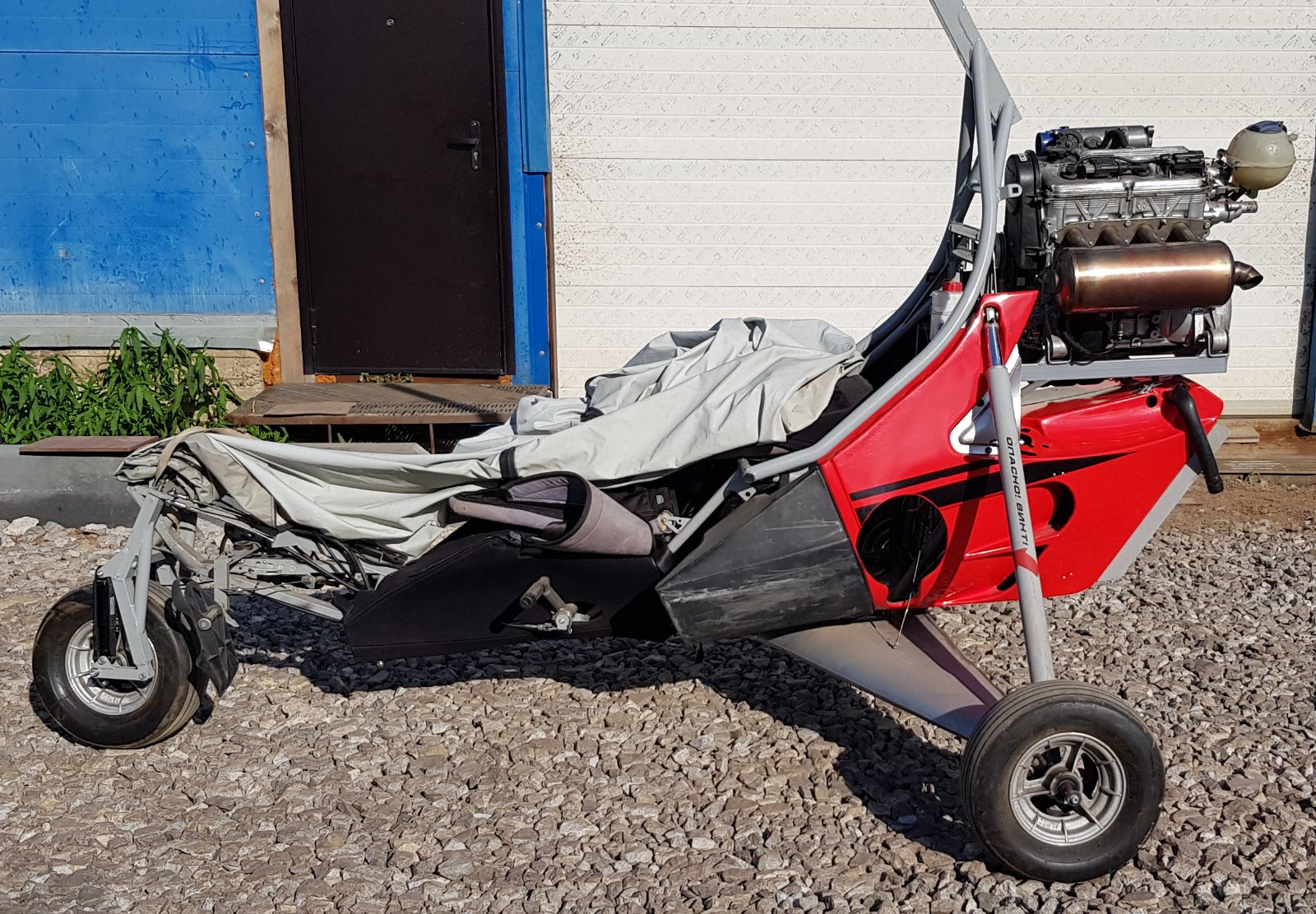

Согласан 100% именно поэтому я летал на своем Танарге (он на аватарке) сначала с Профи ТЛ, а потом по готовности Блик 14 поставил его. Оба эти крыла хороши, по моему мнению не хуже стандартных предлагаемых Креасьоном на эту тележку. А на счет мотора - мне досталась карбовая версия 912, он неплох но инжекторный Сузуки лучше. Поэтому второй Танарг я взял с расчетом установить именно его, G13BB. Он встает идеально вместо 912, проверен годами, соревнованиями, десятками проданных образцов и лишен недостатков BMW R
