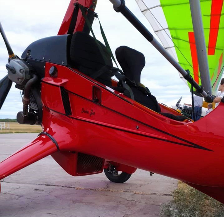

Лично на мой вкус - с Suzuki Tanarg выглядит нелепо. Не уверен про вес, все таки заявленные 6-7 кило от 912-го выглядит чересчур оптимистично, но это пуcть остаётся на совести заявителя, если это правда буду только рад.
А вот BMW вполне неплохо вписывается в общий облик, где-то в РФ этот аппарат и сейчас летает. А у меня только фотки на стадии сборки.

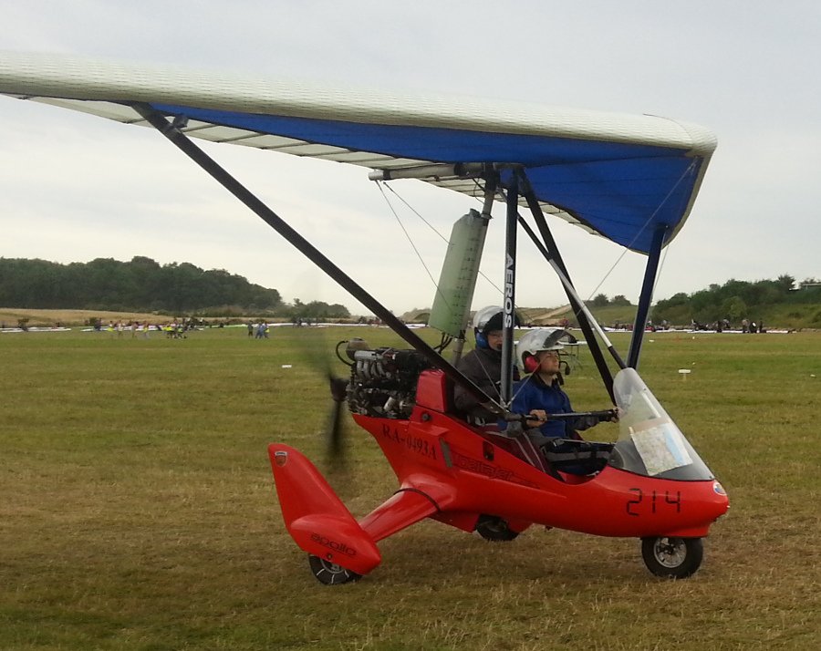

Хотелось бы услышать мнение форумчан по поводу дальнейшего развития дельталетов . С крыльями все более менее понятно , они не стоят в своем развитии . Что с телегами ? .. Остановка на классической компоновке , в которой нет-нет да случается "конфронтация " телеги и крыла ?.. Есть , конечно , разные футуристичные варианты , как этот ...
.....не знаю , поделитесь своими мыслями.

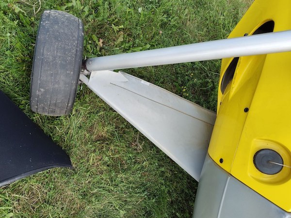

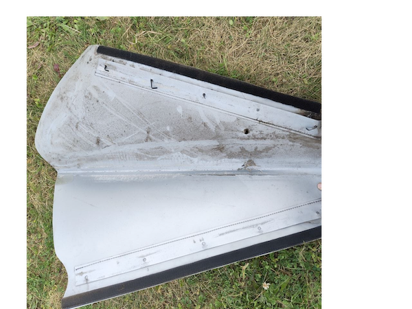

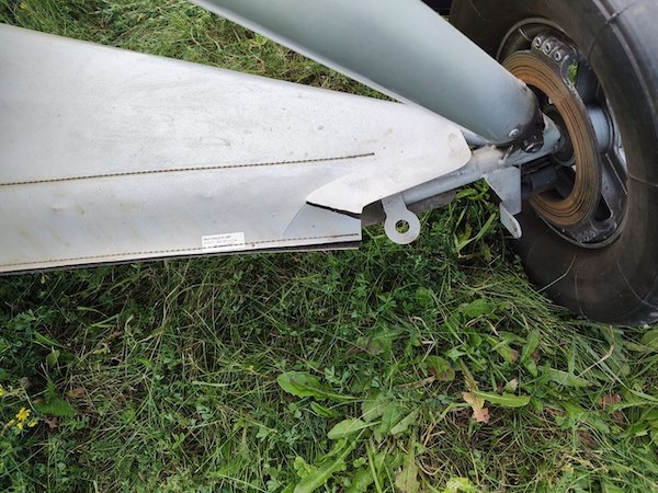

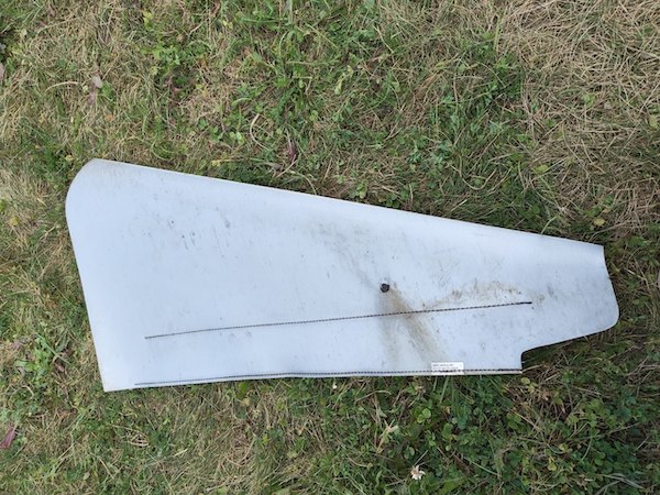

Когда то в РФ была сборка TANARG, производство усиленных обтекателей для него и изготовление разного рода деталей.
Может кто-то в курсе, у кого остались формы и делают ли что-то или нет?
А еще может кто-то подскажет про обтекатели на нижнюю часть трапеции основных стоек. Она там из очень тонкого пластика шьётся.
Чем заменить? Кто-нибудь имеет опыт востановления/изготовления?

Да лишь бы материал пластика шился,а так вроде не сложно по виду.Там из чего сделано?
Нормальный там пластик... Не жаловались, если по проволоке не кататься.. Полиэтилен листовой 0,5 мм. Он, по крайней мере, шьётся и не трескается, в отличие от лавсановой плёнки.
А так-то, можно из любого подходящего пластика сшить.
Если Вы про трещину на картинке, то подложите изнутри лоскут тонкого пластика и прошейте вручную, чтобы прижать край трещины к плоскости. Сверху - серым скотчем и, вперёд и вверх! Это не самая главная деталь...
Позаботьтесь заранее о покрышках. Они быстро протираются, особенно на асфальтовых полосах.

Привет Сергей! Судя по фото колесные обтекатели сделаны как обтекатели на подкосах крыла Апполо. ПЭТ пленка 0,35мм обшитая тканью (дакрон или ламинат) плюс пришитая липучка. Такую же пленку ставят в передний обтекатель крыла и делают капотик на носовой узел. Думаю что это можно повторить.
Ps. Производитель российских обтекателей на Танарг под следствием за темные дела, не думаю что оснастка уцелела .
