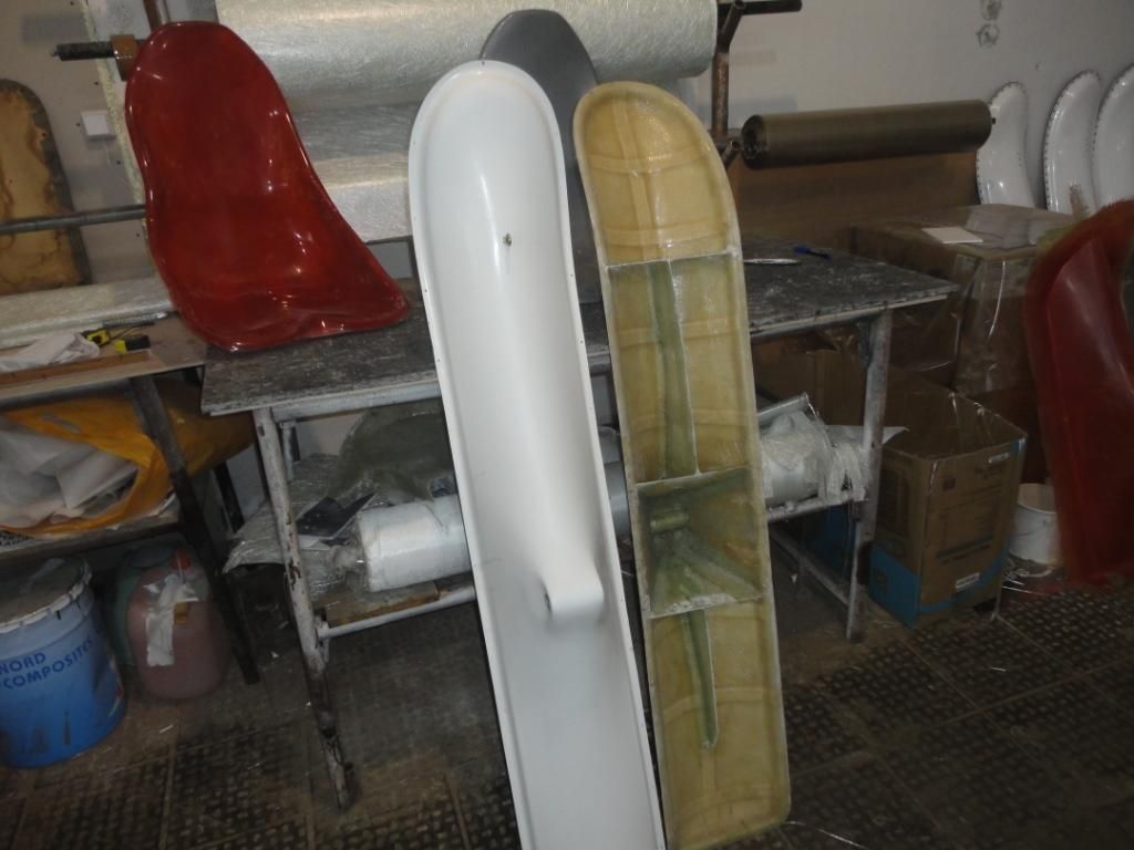

Так сколько вариантов корок Вы изготавливаете ?! На крайнем  фото кабаны смещены назад больше , чем на предыдущих . Может чертёж или эскизик  с размерами  приложите и вес всех вариантов , чтоб определиться ... А то у меня есть листовой титан (1 мм ) на подошву, хотелось бы его наиболее эффективно использовать ...
kontur.a
Два  варианта, 1350/275 вес 2,2кг  И 1500/280 вес пока без шпангоутов и стрингеров 2,4 кг. после вклейки последних добавится еще 0,3- 0-4кг. . Крайнее фото похоже снято с верху в низ, немного искажение получилось.
xlet
Да , и оси у меня 25 мм на основных . Вы пишете , что вклеены трубки 32*2 . 32 - это наружный  или внутренний диаметр. Т.е с каким наружным диаметром можно вклеить металлические  втулки ?
xlet
Понятно теперь . В принципе 1,5 мм стенки хватит , с нержавейки если точнуть  . Теперь надо титан померять и определиться. Срок изготовления корок какой ?
kontur.a
1350\275 Заказано уже 3 комплекта, если по Стахановски 3 дня на комплект,т.е. при подтверждении заказа(оплата) 14 дней срок исполнения Вашего. 1500\280 пока заказов нет, их можно за неделю сделать, они немного посложнее будут, стомость их 12 000 руб.
xlet
Телефон в личку скиньте надосуге. Определюсь с подошвой, перезвоню. Удачи .
