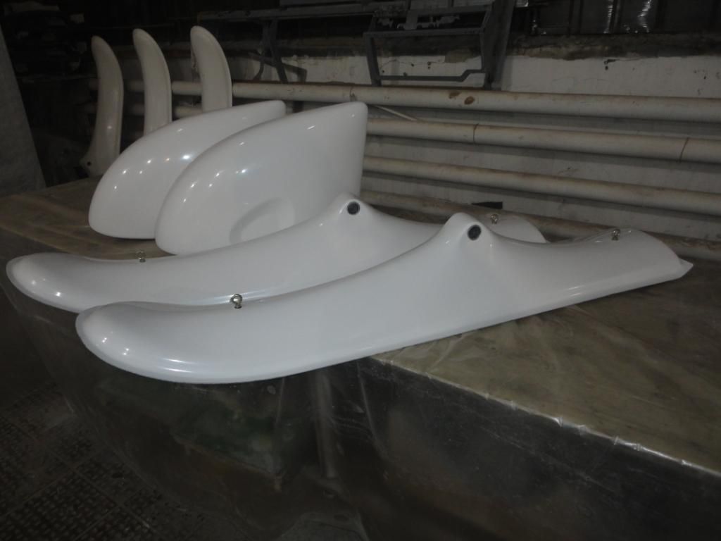

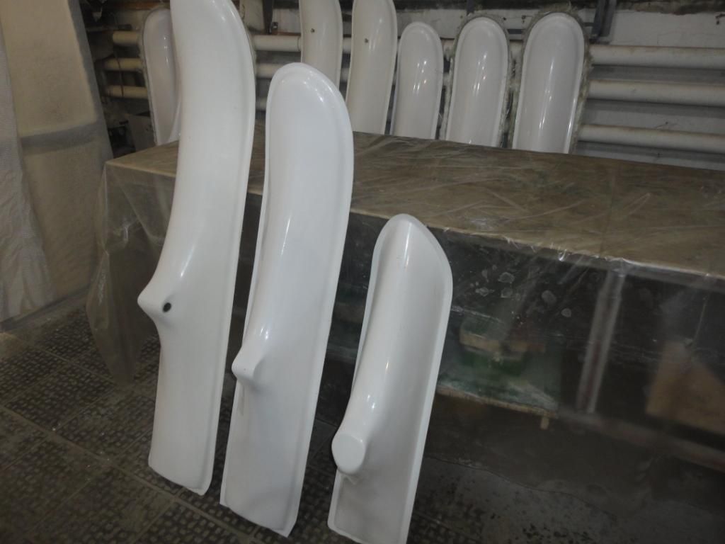

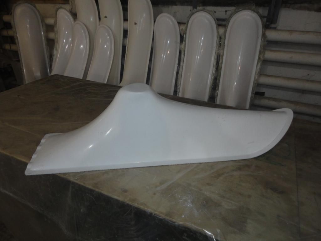

Еще начали делать для  легких телег, одноместных и паратрайков 950 на 250  длинна оси 90  стоимость комплекта 7500 руб. можно готовые 12000руб.

На подошву Д16Т используете... Не влипает в снег на стоянке?
Красите или это сразу из матриц такие?
Владимир - Нет, к сожалению не делаем.                                                                         R_Jr я себе покрыл подошву полимеркой, пока еще не летал, но есть подобный опыт у товарища, отлетал 3 сезона, покрытие держится хорошо, проблем с примерзанием тоже не замечено. Изделие не красится, сразу формуется в матрице таким, потом ,при необходимости еще полируется.

Владимир, я наверное не совсем правильно выразился. Я на лист дюралевый нанес полимерное порошковое  покрытие. На первой стр. Виктор 60 выставил фото своих лыж с темной подошвой, вот они и есть. Мы  сделали два одинаковых комплекта( для себя)
Спасибо ОГРОМНОЕ Евгений за лыжи и обтекатели -сделаны на отлично!
Можно поподробнее что за полимерное порошковое покрытие для лыж?
Спасибо Владимир за отзыв. По покрытию, даже не знаю как умно объяснить. В общем на металл наносится полимерный порошок, далее помещают в камеру с большой температурой,порошок плавится и образует пленку. как-то так. Я думаю форумчане объяснят повнятнее меня. На сегодня многие дельтателеги покрашены таким образом, довольно прочное покрытие.

Евгениий! Какое расстояние между заклепками у Вас?
Я начал сверлить с шагом 50мм и подошву из гетинакса, толщиной 3мм ,буду крепить винтами м4.

Коллега, не используйте гетинакс на подошву - у него очень плохое скольжение по снегу. И лента, практически любая, от малейших неровностей и травинок быстро задерется, и будет еще хуже, особенно при несимметричном трении правой и левой лыжи, так и до летного проишествия недалеко.
Оптимально все-таки дюраль, за неимением - любой алюминий, тонкую нержавейку, на худой конец даже оцинковку.
