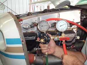

Компрессию измеряют специальным приспособлением с двумя монометрами. На один монометр подоется воздух из болона и выстовляется давление в 80 паундов. Второй монометр соединяется с проверяемым цилиндром и он показывает довление в цилиндре. Этот метод используют все механики в штатах. Админ где-то писал об этом более подробно.

В целом понятно что замеряется  падение давления в цилиндре после подачи в него определенного давления.Вопрос как и на сколько?
Если вы подапи в цилиндр воздух, под давлением 80 паундов на кв. дюйм.  В зависимости от износа стенок цилиндра, трещина целиндра, износа компрессионных колец и клапанов, у вас будет утечка воздуха из целиндра. Поэтому монометр, который измеряет давление в цилиндре, покажет меньшее давление. Поэтому этот метод измерения компрессии называется дифференциальным. Хорошей компрессией считается, если давление в цилиндре в районе 70+/-. Если давление меньше 60, то двигатель нужно ремонтировать.

Почти так. Все, что свыше 70 - нормальная компрессия. Свыше 75 - отличная. Как ни странно, выше 78 не бывает 🙂 В лайкоминговском мануале есть интересная фраза о том, что "чтобы мотор выходил положеный межремонтный ресурс, поддерживайте компрессию выше 70"
Все что ниже 70 - надо задуматься, почему. Если 68 еще может быть вызвано погрешностью измерения в меньшую сторону, то 65 уже паршивенько совсем.

Вот документ по этому поводу - http://rgl.faa.gov/Regulatory_and_Guidance_Library/rgAdvisoryCircular.nsf/list/AC%2043.13-1B/$FILE/Chapter%2008.pdf
параграф 8-14, там и картинка есть.
Идея в том, что подается воздух под давлением 80 фунтов на кв.дюйм, контроллируется по манометру, дальше рестриктор стоит, второй манометр - если идет утечка, второй манометр мокажет в каком объеме

По русски это будет жиклер. Первый манометр после  редуктора показывает давление установленное и поддерживаемое редукторм (80 фунтов на кв. дюйм.) Второй в магистрали манометр показывает давление после воздушного жиклера. Понятно, что второе давление будет зависеть от скорости утечки через цилиндр. Вот только эта скорость утечки на движке с наработкой будет различна в зависимовти от положения полршня в цилиндре. Отсюда вопрос в каком положении поршня считать корректными значения компрессии?
Т.е  отверстие в жиклере должно быть откалибровано!  А положение поршня - внизу ( диаметр цилиндра , как правило,больше)   Ну что  то проясняется.
