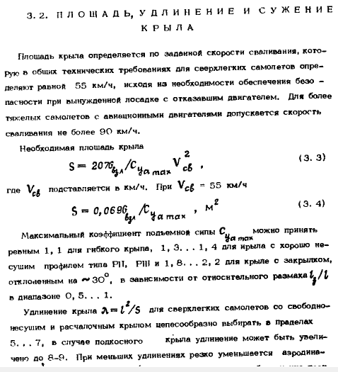

По поводу книги, по которой вы начали выполнять расчеты. Совершенно согласен с рекомендациями Любитель. Ценность подобных изданий заключается в описании пошаговой методики проведения расчета. Но для этого авторы должны очень хорошо разбираться в теме. Тут так не получилось. Впечатление, что "надёргали" выдержек из различных изданий, добавив собственных измышлений. Вышла "каша", способная запутать кого угодно. Недавно приводил выдержку из этой книги на тему определения аэродинамического фокуса. Повторю тут
Можно предположить, что так же вольно и по своему авторы интерприетируют и остальные темы.
Да я вот именно по этому в начале и попросил дать другие источники, потому что в данной книге наблюдается некоторая непоследовательность что-ли. Я вообще склонен полагать, что ни одну книгу нельзя со 100% уверенность назвать исчерпывающей. Как минимум исходя из разных годов выпуска, разной квалификации авторов да и наверное разном понимании "самодельного" самолета. По этому в любом случае информацию лучше брать из разных источников. Чем я сейчас и займусь
