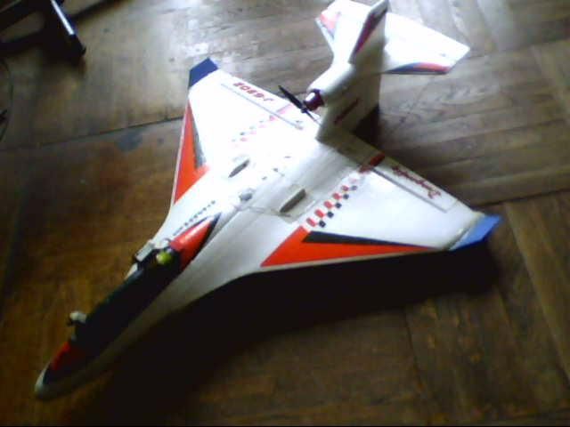

вот типичный короткокрыл с удлинением всего три!гидроплан полярис крутит бочки как волчок--но при брошенном штурвале  валится на крыло--одним словом летает только на ручке :craZy
asz
Я люблю летать и самолеты!
Крутить бочки как "волчек" может и МиГ-21, с удлинением 2,22, благодаря тому, что эффективность элеронов по прямой задней кромке всегда будет значительно больше, чем на стреловидной.
Гидроплану валиться на крыло очень помогает закрученная винтом струя, идущая сразу же на оперение. Т.е здесь "другая песня"
