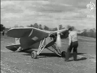

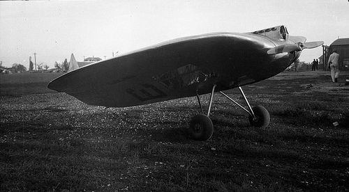

Останавливаемся только на арупе? есть ещё необычная машина - Тоже  с хорошими взлётными - "Униплан" Джонсона - http://www.airwar.ru/enc/xplane/uniplane.html
и " Вакуплан" Ланьера - http://www.airwar.ru/enc/xplane/vacuplane.html
Самолётам тоже почти сто лет, после никто их не делал.
Модели судя по видео на утубе летают преспокойненько.

Видео по Ланьеру  тут -- ftp://95.66.199.5/Lanier%20Vacuplane%20(1934).avi
на 2 мегабайта.
deneb
будем строить самолеты!... ну, или придумывать :)
Ковров
По сути  у этого агрегата и крыла то нет.
а характеристики -  нет слов.
