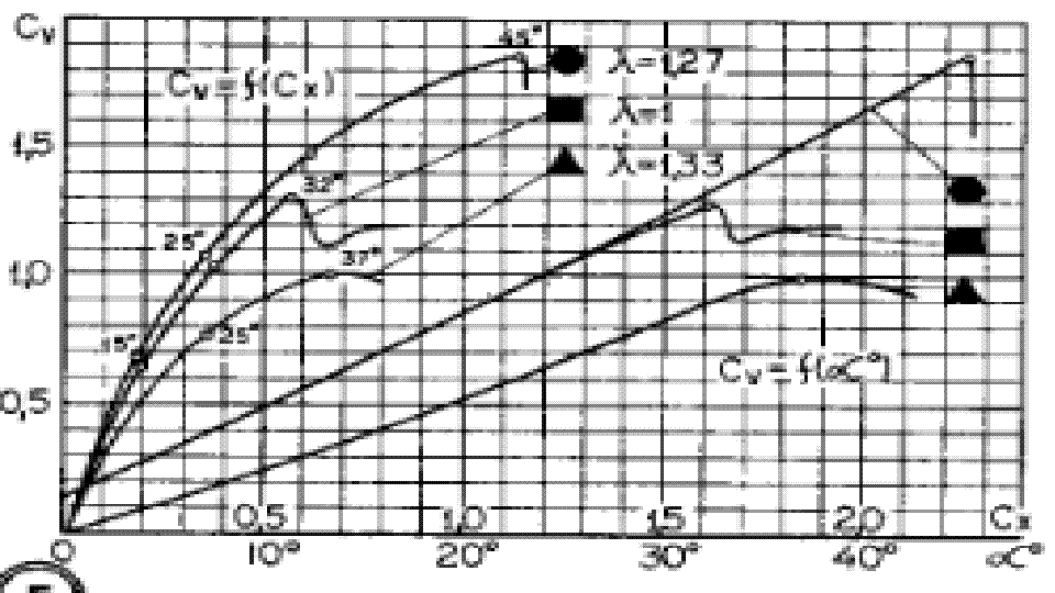

Но интересно само предположение о достижении такого качества на крыле малого удлинения.
Действительно, и проверить это К можно изготовив пенопластовые модели планеров. Разница между 1 и 10 должна быть заметна сразу!
Достоинство блина в том,что макс. К достигается при довольно небольших величинах Су и Сх (скоростной крейсерский режим).
Действительно, и проверить это К можно изготовив пенопластовые модели планеров. Разница между 2-4 и 10 должна быть заметна сразу!

В литературе К=7-8 попадалось
вот самое простое что можно найти по диску
Да и по мощности Эрупа можно судить:
KV1237542
Если максималка 156 км/ч это = 43,3м/с
мощность 37лс = 27 КВт
с учетом КПД винта 0,6 мощность на макс скорости = 16 200 Вт
Сила сопротивления=16200/43,3=374Н = 37,4 кг
А сколько там вес взлетный? Ого максимальный 350кг!
Ну пусть 300кг К=9,35 весьма ориентировочно.
Но это и не на крейсерской скорости а на максмальной.
Ну наврядли там ВИШ и КПД на максималке 0,8
Мож-т где ошибся!

Честно перепробовал с десяток точек. Больше 4,5 ни в одном примере. Может я чего то не догоняю?
Смотрим поляры на Fig.6 (стр.12), в увеличенном масштабе (слева). Берём точку Су=0,2 ; Сх=0,02. Через неё точно проходят поляры 2-х блинов (к=1 и2), в этой точке К=0,2/0,02=10. :~)
@ KV1237542
Расчёт нормальный! :cool:

В отчете 539 есть более информативная диаграмма №6. Из выше приведенной тоже непонятно как можно получить 7-8. По мощности также впечатляет пример с V-173. При массе 1400 кг и мощности 160 л.с. - 222км/ч.
@ KV1237542
Согласен. Но... видимо не учитываются какие то условия. ::) Какие?
