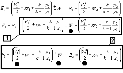

Вот Вам на память уравнение Бернулли в более "ученой" форме, но ещё все-равно не полное. Сравните со своим вложением. W - механическая энергия, подведенная или отведенная от потока. Уравнение (2) - с учетом векторности скорости потока в сеч. 1 и 2. Может быть оно Вам напомнит годы молодые...
Дерзайте. Успехов.

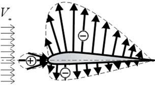

а если угол атаки у профиля будет 5 градусов, снизу профиля тоже будет давление менее атмосферного ? Только область несколько меньше чем наверху.  и за счёт этой разницы  и есть  подъёмная сила?  Может @ slav на этот вопрос ответит, а то он  что-  то  всё на подхвате, не успевает на серьёзный вопрос ответить....
F
Fan-Fen2
Может быть меньше, а может и больше - зависит от геометрии профиля.
Может быть на части нижней душки быть больше, а не другой меньше - зависит от геометрии профиля.
Комбинаций много - много и профилей на разные случаи жизни: подбирай - не хочу.
Про профиль с механизацией молчу...
Сходите на https://paraplan.ru/forum/topic/106194/ - откроется большущая страница, спуститесь вниз - примерно на половину движка, появится рисунок с изображением профиля и эпюры давлений на нем - начнется часть темы под "Re: Про давление...".
Почитайте - тема созвучна многим здешним и данной, в том числе. Ниже, в сообщениях Lesy за 08.01 и 14.01, будут гифки с обтеканием профиля и эпюрами давлений на нем под разными углами атаки - посмотрите...
Там будут и хорошие слова о том, что нельзя на форум вытащить весь учебник или сутками загружать комп, рисуя подобные гифки.

Спасибо @ ЖоржФеникс познавательно .. И всё таки при близком рассмотрении картинки обтекания по Бернулли, к мэтру возникают вопросы ! Как там один участник заметил, а почему при переваливании горба сверху давление не увеличивается ? Ведь поток там расширяется, а значит по теории  тормозится и значит давление Р по теории Бернулли должно расти? :-? А картинки показывают умеренное падение  Р ? Если пользоваться объяснением Lesy
  Наше уравнение Бернулли будет выглядеть вот так:
  pv2 \ 2 + P = CONST
Вспомните уравнение подъемной силы, ничего не напоминает?
Из уравнения Бернулли хорошо видно, что если скорость точки в потоке увеличивается (увеличивается динамическое давление, увеличивается кинетическая энергия точки потока), то статическое давление должно уменьшаться (потенциальная энергия точки потока уменьшается). Все в соответствии с законом сохранения энергии.
                                             А теперь если вернуться к рассуждению о картинке профиля ..
Ведь поток там расширяется,(статическое Руменьшается по законам физики и  потенциальная энергия  падает)  а значит по теории  тормозится (за счёт чего тогда должно расти динамическое Р и кинетическая энергия по закону сохранения ? ) и значит давление Р по теории Бернулли должно расти?
   Сплошная путанница, рассудите @ ЖоржФеникс с точки зрения физики где нестыковка?
F
Fan-Fen2
Нестыковки нет. В покинутой сегодня ветке я обращал Ваше внимание на то, что крыло нужно рассматривать, как движитель (когда летит ЛА) или двигатель (когда движется поток относительно крыла). И Вы с этим согласились. В этом случае использование сокращенной формулы Бернулли (Ваш пост 578), справедливой для прямолинейного движения, возможно только для упрощенного пояснения процессов обтекания тел и возникновения ПАС. В более детальном объяснение, необходимо пользоваться ХОТЯ БЫ более полной формой записи уравнения Бернулли (мой пост 582).
